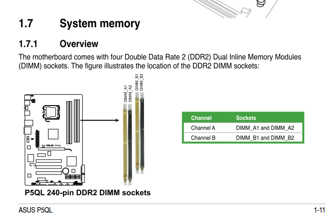

Ich besitze einen relativ alten Computer mit einem Asus P5QL Mainboard, welches mit DDR2 RAM läuft. Es hat vier Steckplätze, bisher waren zwei damit mit jeweil einem 2GB RAM Riegel belegt. Nun habe ich mir vier 2GB RAM Riegel gekauft (man soll ja immer eine Marke einbauen), und wollte also jeden Steckplatz mit einem 2GB Riegel belegen um auf 8GB zu kommen.
Problem ist, nur in den zwei "hellen" Steckplätzen startet der Computer. Belege ich alle Steckplätze, oder nur die zwei "schwarzen", passiert garnix. Der PC geht an, Lüfter drehen sich, aber sonst passiert nix und der Monitor bleibt schwarz.
Kann es sein, dass das P5QL nur maximal 4GB oder so verträgt...? Oder muss ich im BIOS noch die anderen beiden Plätze "freischalten"?

Wenn du nur 2 Slots belegst, dann nur die Kombination A1 und B1 oder aber A2 und B2 - jeweils Kanal A und B müssen belegt werden/ sein, siehe Handbuch

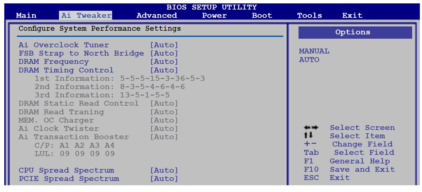

versuche mal 667 und timings entschärfen, das problem ist so alt.
da nutzt auch das handbuch nichts ....
Takt runter wäre das einfachere.
Sonst mehr Spannung auf den MCH, also RAM-Controller.
Es könnte auch helfen wenn du die Command Rate auf 2T setzt und/oder generell Takt und Timings manuell festlegst.

Spannung ggf Erhöhen und bei den Timings ganz wichtig die Command Rate auf 2T/N stellen. Die alten Boards liefen nicht mit Vollbestückung ohne angepasste RAM-Settings die man meist von Hand machen musste.

2T schon erwähnt ? wenn nicht auch das Testen.
T1 ist auf 800 4x2 recht scharf (extrem)

1T oder 2T ist die Comand Rate
die man im bios ändern kann, genauso wie die anderen timings.
meist 5-5-5 oder 4-4-4, bei 2,1 vram
wenn mein 775 sys nicht bei meinem sohn im zimmer wäre könnt ich dir geschwind ein bild vom bios schießen. oder warten bis sich ein anderer bemüht, oder google mal, wirst bestimmt fündig.
steht es bei dir auf 1T auf 2T runter stellen.

setze einfach von 800 auf 667 mhz und von 1T auf 2T
auf 667 sollte es mit 4-4-4 2T oder 5-5-5 2T funktionieren, was auch ne möglichkeit ist das der eine steckplatz der zZ nicht belegt defekt ist.
