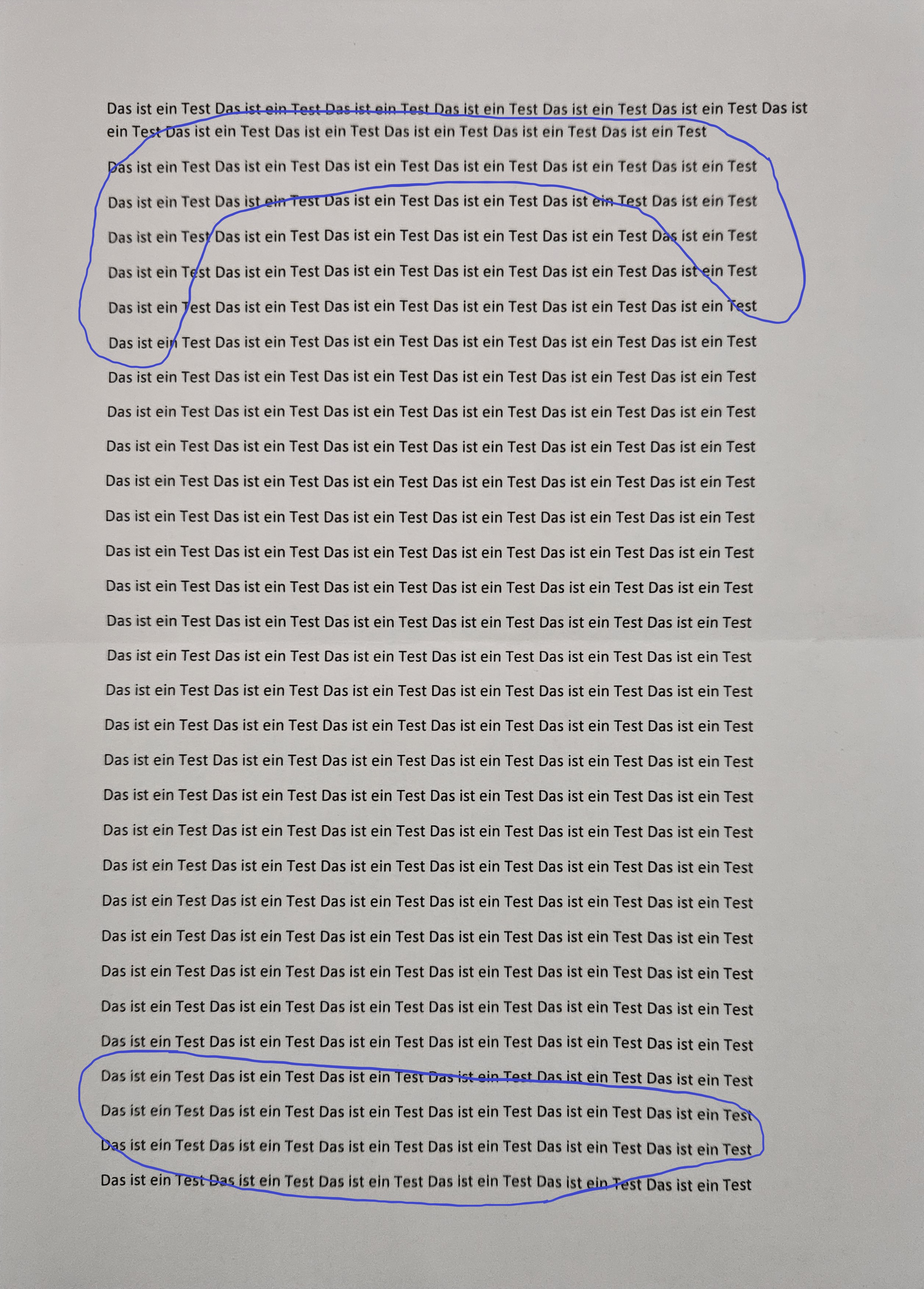

Haben alle S23 (+) diesen mit Fehler (Unschärfebereich) in Kamera?
- Ersteller Malior
weil, es irrelevant ist und der Ottonormalverbraucher und versierte Fotografen nicht brauchen und technisch gesehen der Schnee von gestern weiß zu gestalten wesentlich komplizierter ist(WB Loterie). Man kann aber die Kundenzuwendung offenbaren und sich äußern. Seitens Samsung schlau gemacht, weil keiner braucht und die Verifizierung fast niemanden interessiert. Mondkrater Strukturen sind mittlerweile wichtiger als Raufaser in der Küche. Im zweiten Fall sieht man mehr. Selektive Unschärfe(Flecken), Randunschärfe, WB Spagaten.FoXX87 schrieb:Ein Szenario das total irrelevant für den Alltag ist!

In meinem Fall in dem die normalen Fotos nicht wirklich betroffen sind ist es auch irrelevant.
Aber ich finde ich habe ein Anrecht darauf zu erfahren ob es Qualitätsprobleme gibt/gab. Danach kann
ich als jemand der eher zu den versierteren Nutzern gehört selbst entscheiden wie ich weiter verfahre.
Ich mochte nur von Samsung wissen was Sache ist.

Nope, ich warte ebenso auf das Update.
Für mich ist das auch nicht super dringend, ansonsten macht das Teil nämlich astreine Fotos, nur bei Nahaufnahmen/Makrobereich siehts mau aus.
Habe leider auch das gleiche Problem, bei Samsung angerufen... Entweder kann der Techniker vorbei kommen und das Model austauschen ODER ich könnte auf das Update warten. Schon ein wenig komisch, mir konnte man nicht sagen ob es ein Hardware oder Software Defekt ist.

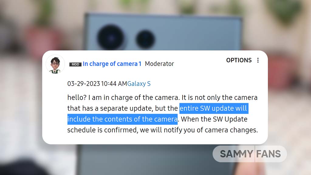

Na dann sind wir mal gespannt ob beim April Update was dabei ist um das Problem zu lösen
1. A function has been added to the gallery so that you can immediately delete photos that are being processed immediately after taking them with the camera.
2. For faster photo taking, the AF concept has been changed so that when the user presses the shooting button, the user can take a photo even when the focus is not completely set.
However, if you want to shoot after completing Focus as before, please change the settings in the latest Camera Assistant.
3. Improved sharpness/flicker and added notice when shooting Ultrawide in low light indoors after setting Camera Video Mode > Super Steady On.
4. Fixed a phenomenon where a green line was displayed on the left side intermittently when shooting in the rear photo mode.
5. Improved image stabilization when shooting with FHD60 after setting Auto FPS Off in the rear video.
6. Improved line-shaped banding noise in the sky in mid-low light when shooting high-pixel in low-mid light.
Overall sharpness was optimized during high-pixel shooting, and intermittent blurring was improved through OIS stabilization.
7. Fixed a malfunction when shooting after Night Off in low light after selecting Shooting Speed > High Resolution > Speed Priority in Camera Assistant.
8. Fixed an issue where face recognition could not be recognized intermittently after ending a 3rd party video call.
9. Stability has been improved for camera movements introduced through other routes.
https://www.sammobile.com/news/samsung-galaxy-s23-camera-update-improved-image-quality/

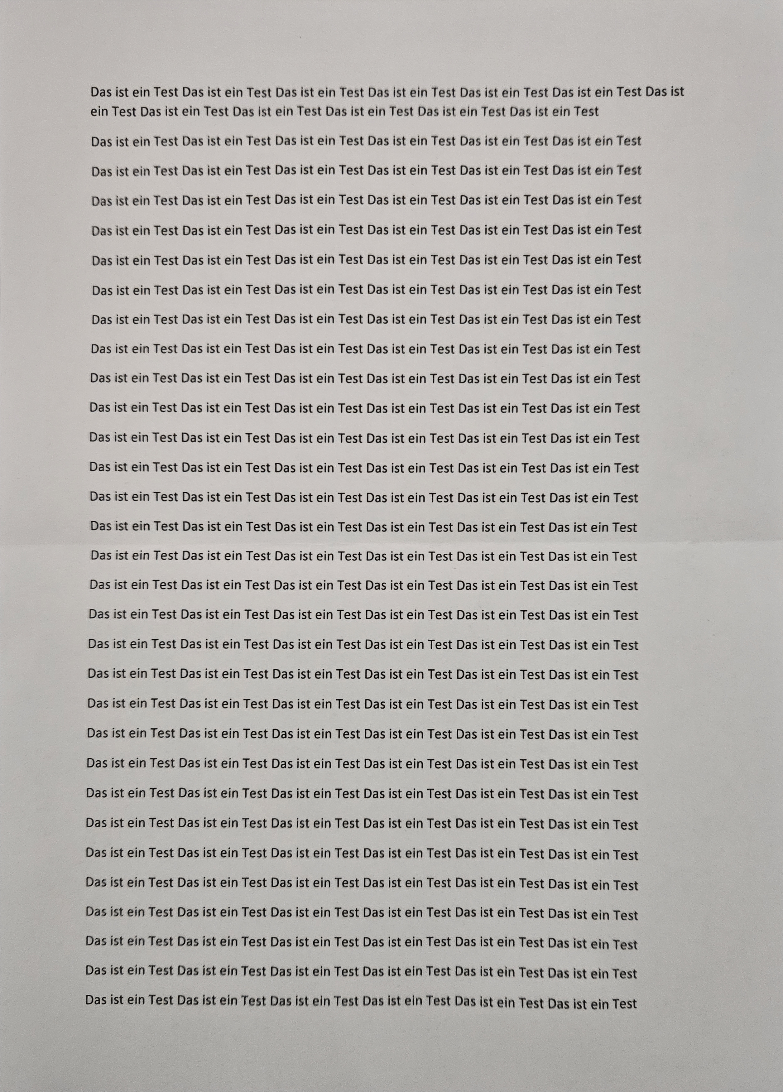

Hier mal ein Beispiel von meiner Kamera, wenn ich mir das Bild so anschaue könnte es glatt sein das der Fehler wenn überhaupt nur minimal vorhanden ist. Unschärfen sind zu erkenne, traurig ist allerdings das des Iphone 11 meiner Freundin es schärfer hinkriegt...
Werde am WE mal in Store nach Köln fahren ggf. gibt es ja ein Austausch
