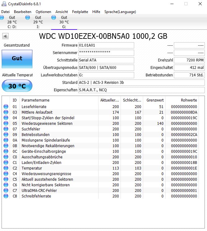

habe seit kurzem Hänger in Windows und in Games. In Windows kann ich die Maus noch bewegen und die Start Leiste funktioniert auch noch. Kann auch auf Verknüpfungen klicken, die sich dann nach paar Sekunden alle öffnen.
In Games (überwiegend CS:GO) bleibt das Bild für ein paar Sekunden hängen und läuft dann ganz normal weiter. Temperaturen sind alle im Grünen Bereich.

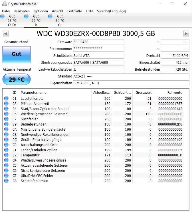

S.M.A.R.T. Werte sind auch in Ordnung. Habe auch von WD "Data Lifeguard Diagnostic for Windows" durchlaufen lassen. Auch ohne Fehler.
Komisch ist nur das ab und an meine Festplatte verschwindet. Ist dann so als hätte ich den Stecker gezogen. Windows läuft auf einer SSD, Games auf einer WD Blue, Datensicherung auf einer WD Green.
Memtest86+ habe ich laufen lassen und es wurden keine Fehler gefunden.
SATA Kabel habe ich auch schon getauscht so wie auch die Ports umgesteckt. Hilft alles nichts.

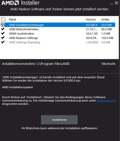

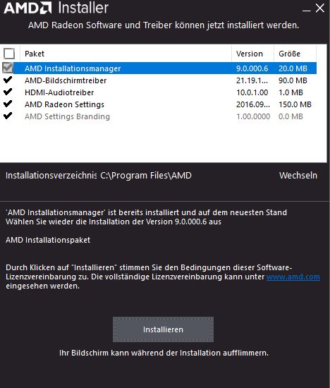

Komisch ist das sich die AMD Chipsatz Treiber nicht installieren lassen, siehe Bild. Und ich versuche die, Radeon-Crimson-16.8.3-SB-SATA-AHCI-Win10-Win8.1-Win7-64Bit, zu Installieren. Graka Treiber gehen ohne Probleme, nur vom Chipsatz nicht.
DDU entfernt ja nur die Graka Treiber. Habe über den Geräte Manager die Treiber Manuell Installieren lassen, was auch nichts gebracht hat. Abstürze habe ich keine, auch keine Blue Screens. Bios ist das aktuellste drauf, das es für mein Gigabyte 970A UD3 gibt.

Das du den ChipSet Treiber nicht installieren kannst, sagt ja das Programm, da die Treiber schon vorhanden sind.
Vielleicht erst mal die Chipset Treiber deinstallieren und dann wieder rauf (nach Neustart).

Sind die Festplatten denn in Ordnung?
Ich hatte mal das Problem, dass die Festplatte, welche jahrelang 1A mit meiner XOne lief, plötzlich dann Defekt war, als ich einen neuen PC hatte.
Da hatte ich das selbe Problem, dass die Festplatte plötzlich ab und an verschwindet.
Festplatte getauscht, Windows neu installiert und schon lief alles.
SMART Werte waren auch dort in Ordnung.

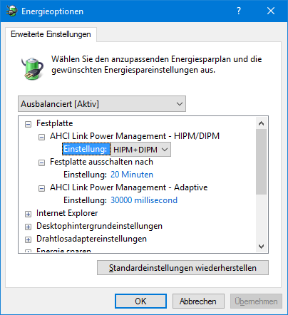

Falls du ganz kurze Aussetzer in Spielen hast, schau mal ob bei deiner Festplatte APM aktiviert ist.
Ich kann seit dem es deaktiviert ist, problemlos Spiele von meiner externen Festplatte spielen.
DOOM, Dying Light usw. laufen problemlos auf einer 2,5" externen Festplatte

Chipsatz Treiber lässt sich NICHT installieren. Es geht einfach nicht. Wird nix angezeigt. Normal wird es angezeigt wenn die installiert sind. Es wird aber NICHTS angezeigt vom Chipsatz, nur von der Graka.

@ michi174: Danke, werde ich morgen mal testen. Lasse meine Festplatten immer aktiv. Aber die Optionen sind dann neu.

Jo, die Zeit bis die Festplatten sich ausschalten kannst einstellen wie du es bevorzugst. Geht nur um die AHCI Einstellungen.
michi174 schrieb:
Einfach die .reg Datei downloaden und in den erweiterten Energieeinstellungen die Einstellungen im Screenshot verwenden.
Wäre sicher einen Versuch Wert bevor du den PC neu aufsetzt.
Leider hat es bei mir nicht geholfen. Dann muss ich wohl damit leben bis Zen da ist. Oder ein neuer Treiber hilft vielleicht.

Unter Windows 10 braucht man keinen Chipsatztreiber. Die installieren sich bei keinem AMD-Mainboard von selbst. Nur die manuelle Installation über den Gerätemanager und die entsprechende inf-Datei führen zur Installation des Treibers. Aber wie schon geschrieben, du brauchst unter Windows 10 keinen AMD-Treiber für den Chipsatz. Weder als AHCI- noch als SATA-Treiber.
