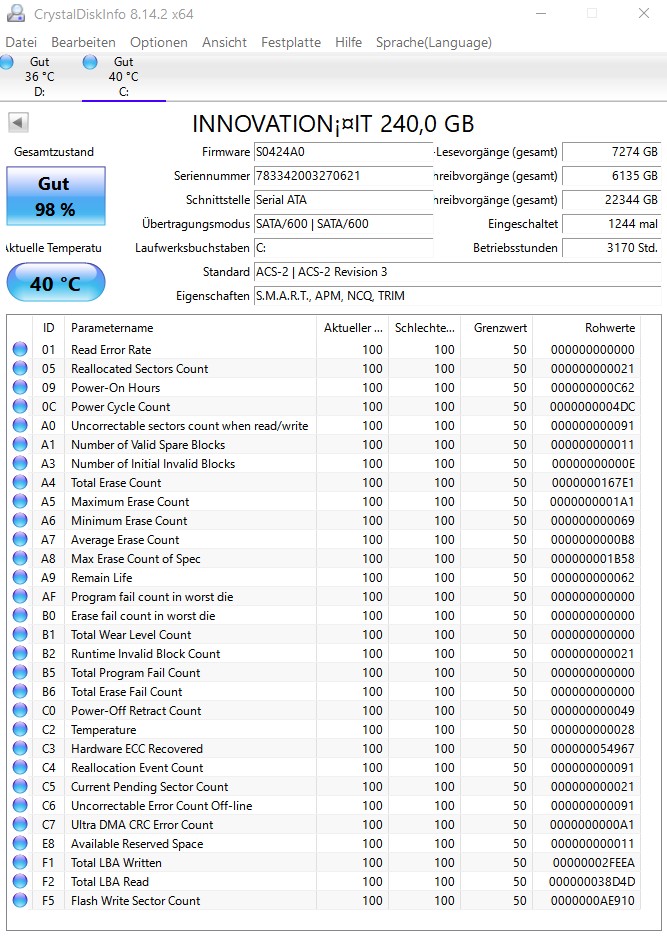

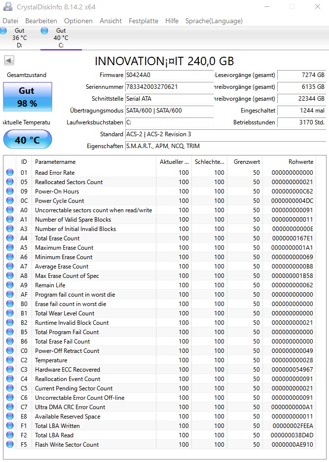

Gerade eben ist mir noch aufgefallen, dass im Task-Manager manchmal die Auslastung der SSD kurzzeitig auf 100% springt. Während den Hängern, aber auch so, selbst wenn ich nicht wirklich etwas mache.
Dann poste doch bitte einen Screenshot von CrystalDiskInfo (Fenster ganz aufziehen, daß alle Werte zu sehen sind).
Ok hier bitteschön! ;)

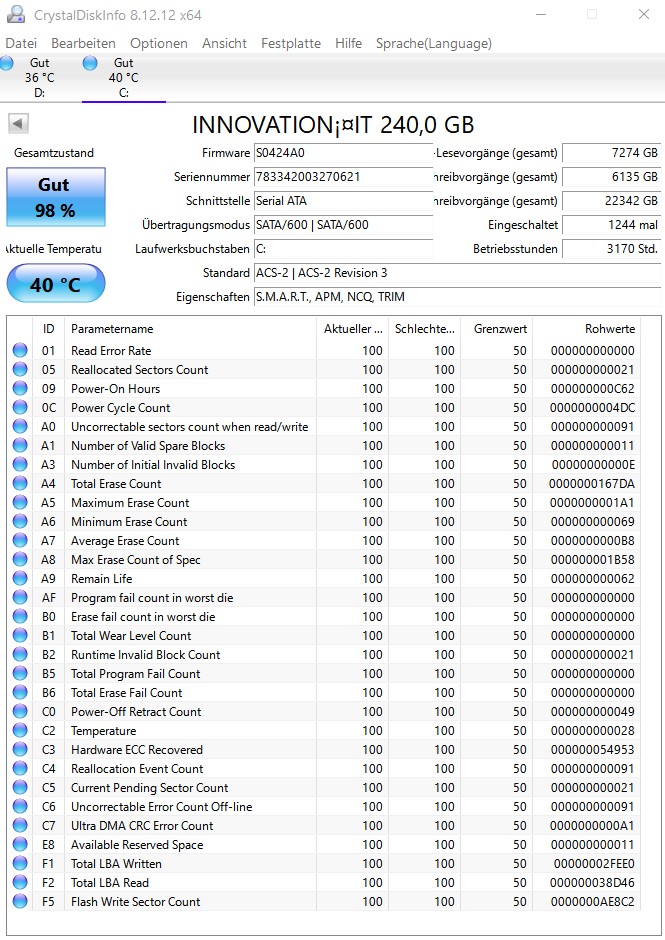

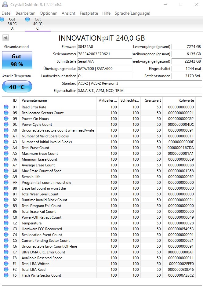

Ok hab ich gemacht, Bild im Anhang, sieht eigentlich so gut wie gleich aus...
Oha hm, aber wie gesagt, ich bin ziemlich sicher, dass die Windows-Hänger mit einer Windows-Neuinstallation weggehen würden. Kann das sein, wenn was mit dem SATA-Datenkabel wäre?
Tausche am besten erstmal das Datenkabel gegen ein am besten neues.
Die Neuinstallation kann hier durchaus erstmal laufen, bis das System irgendwann wieder beginnt auf die fehlerhaften Sektoren und Dateifehler zu stoßen. Die Reparaturversuche münden dann gerne in hoher Datenträgeraktivität. Ist also solange die Fehler auftreten keine Lösung.
Ach du Schande. Was ist denn das für ein CRAP Hersteller :confused_alt:
CRC-Fehler auf dem Sata-Bus sind noch das geringste Problem und wohl nur auf das Kabel zurückzuführen Aber 05/A0/C4/C5/C6 sollten bei 0 stehen! C3 scheint mir auch nicht normal zu sein. Bei meiner Samsung ist der Wert auch auf Null.
Sorry, aber das Teil ist wohl Schrott ab Werk und wird wohl auch für die Hänger verantwortlich sein.
Schau lieber mal nach einer MX500
https://www.amazon.de/Crucial-MX500-CT500MX500SSD1-Internes-NAND/dp/B0781VSXBP
Oder auch gleich 500GB
