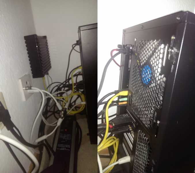

Ich habe ein geräumiges Gehäuse gewählt und viele Lüfter verbaut. Die Temperaturen liegen bei ca. 30°C (Proz. ca.40°C) im Desktop-Betrieb. Der Zusammenbau ist sehr gründlich erfolgt.
Als Soundsystem habe ich folgendes angeschlossen.
-Logitech Z506 5.1 Lautsprechersystem schwarz (amazon)
(Anschlüsse: grün, orange, schwarz)
Als TV-Karte nutze ich folgende in Verbindung mit dem DVB-Viewer Pro.
-TECHNOTREND TT-budget C-1501 DVB-C PCI Infrarot E (amazon)
Internet: Kabel Deutschland, 25K über Coax
(T- Stück an Kabel-Dose versorgt die TV-Karte und einen LED-TV parallel, Internet-Anschluss der Kabel-Dose versorgt den Hitron-Router von KD mit dem Signal, welcher wiederum das Internet-Signal ins Mainboard speist)
Eine hochwertige Steckdosenleiste zur Minderung von EDV-Problemen, sowie ein Entstörfilter direkt am Kabelanschluss habe ich bereits installiert.

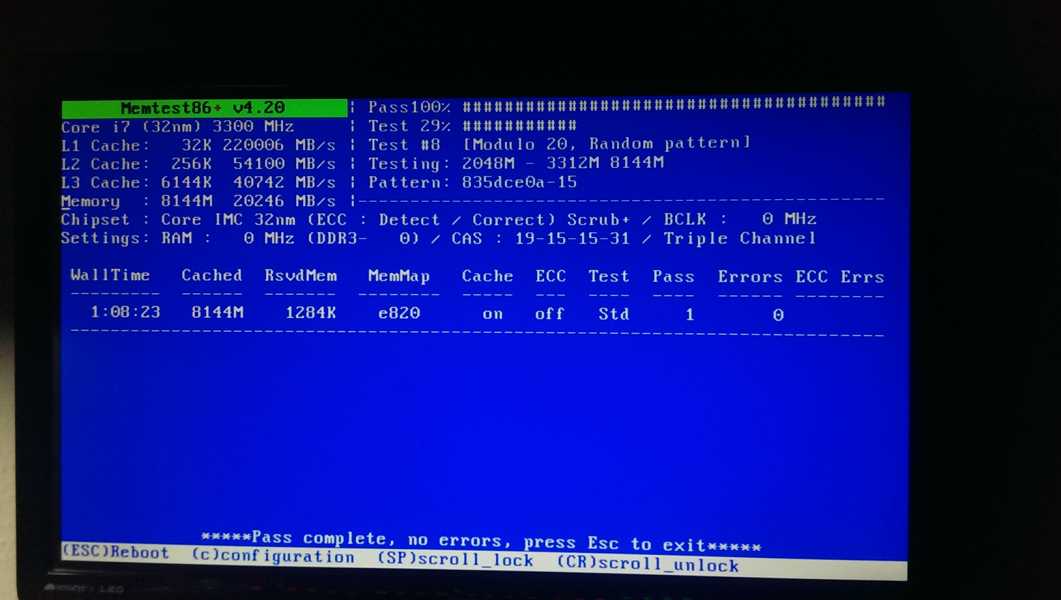

Guten Morgen,
ich habe den Memtest vollständig durchlaufen lassen und oben ein Foto davon hinzugefügt.
Es wurden keine Fehler festgestellt.
Der BluescreenView zeigt keine Einträge an. Ich vermute, dass ich durch CCleaner oder ähnliches vll beim säubern von Resten mal den Dump-Ordner mit gelöscht habe.

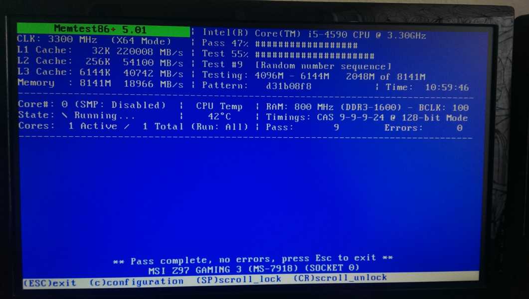

Hätte vll dazusagen sollen, dass ein Durchgang nicht reicht. Sollten schon 5 oder 6 "pass" sein, da dein Fehler ja nicht sofort, sondern sporadisch auftritt.
Zudem hast du die falsche Version benutzt (4.20). Hab dich drauf hingewiesen, dass 5.01 die aktuellste Version ist. Sieht man ja an deinem Screenshot, dass weder Taktraten noch Prozessor erkannt werden.
Alles klar, dann lasse ich das heute Nacht mit der aktuellen Version einmal komplett durchlaufen.

Anschließend habe ich heute Nacht den Memtest 5.01 durchlaufen lassen.
Dauer: 11h, Pass: 9, Errors: 0.
(siehe Bild oben)
