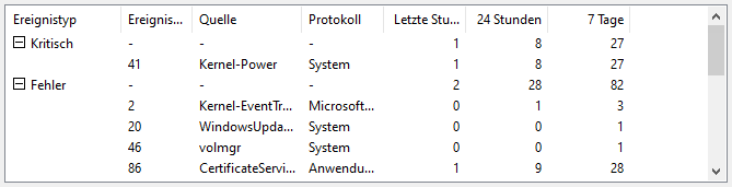

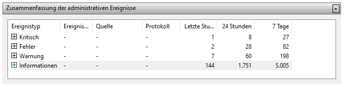

Okay, da ist allerhand aufgelistet. Was interessiert uns hier am Meisten? :)
