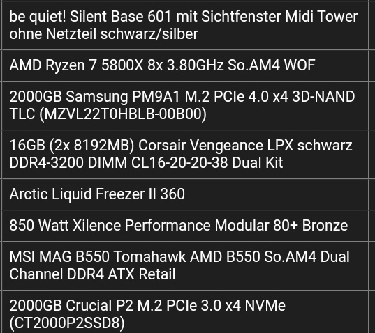

Real betrachtet steckt da Hardware für 1600€ Endkundenpreis drinne, ( 1400Brutto EK ) nämlich die hier
https://geizhals.de/?cat=WL-2318991
für die 1900€ würdest aber viel mehr Leistung bekommen und hochwertigere Teile, mehr Speicher, bessere Kühlung etc
https://geizhals.de/?cat=WL-2318992
Mit der Hardware aus der letzten Konfig bekommst locker 150-160FPS im Schnitt in 1440p z.B. COD Warzone, bei hohen Settings, damit hattest die optimale systemzustammenstellung und das pefekte Ergebnis auf deinem 144Hz Monitor

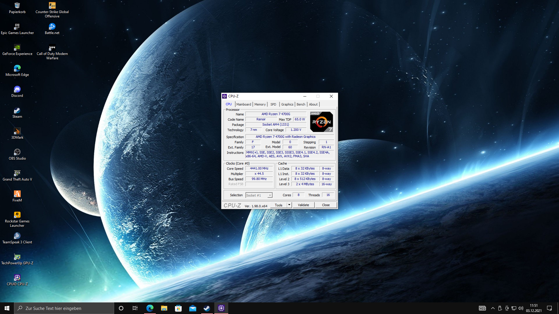

Fällt niemanden die niedrigen MHz Raten der Grafikkarte auf?
CPU-Z liest ganz offensichtlich den aktuellen Takt und nicht den möglichen Maximaltakt aus.
Jap, das ist der aktuelle Takt, und Reparatur ist nicht möglich, weil einfach falsche hardware. kannste nur hoffen das er bei Mediamarkt online erworben wurde und man damit4 Wochen Wandlungsrecht hat.
warum ausgerechnet diese SSDs, vor allem die CS900? warum den teuren 11600KF auf nem MB mit dem man die CPU nicht übertakten kann? warum ausgerechnet dieses gehäuse? warum ein über 5 jahre altes damaliges einstiegs-NT mit nur 80Plus Bronze?
was rechtfertigt die aktuell(!) 130€ aufpreis der 3070ti zur 3070? die durch 70W mehr verbrauch erkauften 5% mehr leistung?
Reaktionen: Shadow86 und wrglsgrft
Der 11700K oder KF ist fürs Gaming völlig overdressed, du hast bei so gut wie keinem Spiel ein nennenswerten FPS Vorteil durch den 11700k statt des 11600k, da ist die 3070ti statt einer 3070 ein viel größerer Vorteil.
1-5 FPS Unterschied bei fast jedem Game, der 11700k ist nice, aber fürs Gaming sinnlos, vor allem mit einer 3070ti, der 11700k hat nur bei Bildbearbeitung und co einen Vorteil, durch mehr Threads, 100MHz mehr Takt bringen null im Gaming die mehr Cores auch nicht, da sind die 100€ mehr rausgeschmissenes Geld. Aber ein großer und schneller Massenspeicher bringen z.B. für Steam und co durchaus was.
Der 11700k bringt ihm null Vorteil beim Gamen, absolut null, kostet aber nen 100er mehr.
Zeig mir eine gaming Benchmark innder der 11700k einen Vorteil bringt zusammen mit einer 3070, mit einer 3080 ist es immer noch kaum der Rede wert, erst bei einer 3080ti oder 3090 macht der 11700k Sinn und bringt Vorteile.
Warum kann man die CPU nicht übertakten, das ist ein H570, bietet fast identische Übertaktungsoptionen wie ein z590, das B560 wäre sinnlos, das H570 jedoch nicht.
Bei den Komponenten habe ich die PNY SSDs gewählt, weil sie verhältnismäsig gut bei günstigem Preis sind, nutze selbst eins, ist völlig ok als Massenspeicher.
Die 3070ti erreicht je nach Game 8-12% mehr FPS als die 3070, das lohnt sich schon , der Mehrpreis entspricht prozentual der Mehrleistung.
Natürlich würde es auch ein normaler 11600 tun, aber der Basistakt ohne Turbo ist beim K deutlich besser, zudem bleibt ihm die Ubertaktungsoption offen.
Natürlich muss man irgendwo preislich schauen, bei 1900€ es war auch nur ein Beispiel, ich würde eine Enermax Revolution Multirail oder ein BeQuiet 11 nehmen, wird aber auch gleich deutlich teurer, das gleiche gilt für die SSDs
