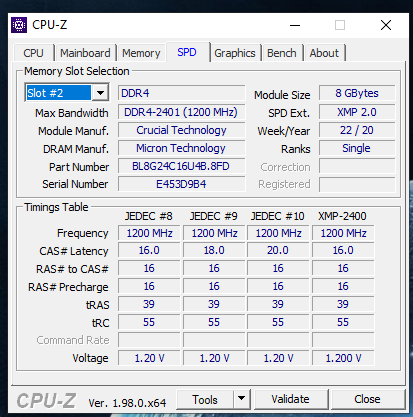

Der RAM den er sonst als 3200er Kauft hat auch keine anderen Memory ICs drauf.

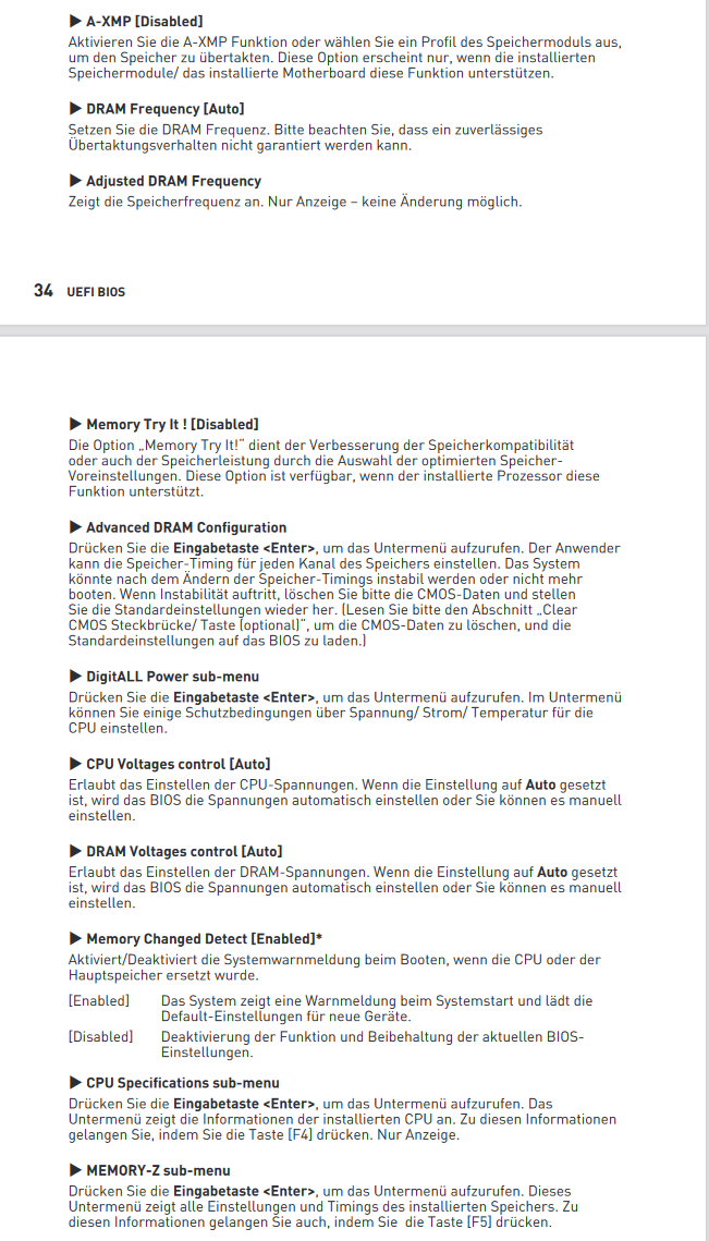

- A-XMP auf Enabled
DRAM Frequency in der Reihenfolge auf 2800/2933/3200
(die beiden letzten wirst evtl nicht ohne höhere DRAM Voltages stabil bekommen)
ggfls DRAM Voltage control dann auf manuell 1,35V
Im Handbuch (Manual)
https://download.msi.com/archive/mnu_exe/mb/M7C02v3.1-EURO.pdf

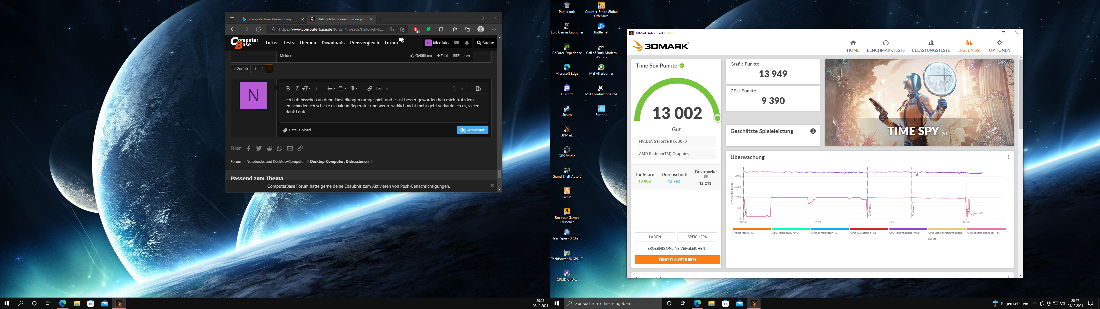

ich hab bisschen an denn Einstellungen rumgespielt und es ist besser geworden hab mich trotzdem entschieden ich schicke es bald in Reperatur und wenn wirklich nicht mehr geht verkaufe ich es, vielen dank Leute.

An dem PC wird nichts kaputt sein, die Leistung ist einfach nicht übermäßig gut mit 2400Mhz RAM und Zen2.
Schnellerer RAM würde helfen, eine bessere CPU oben drauf noch mehr.
