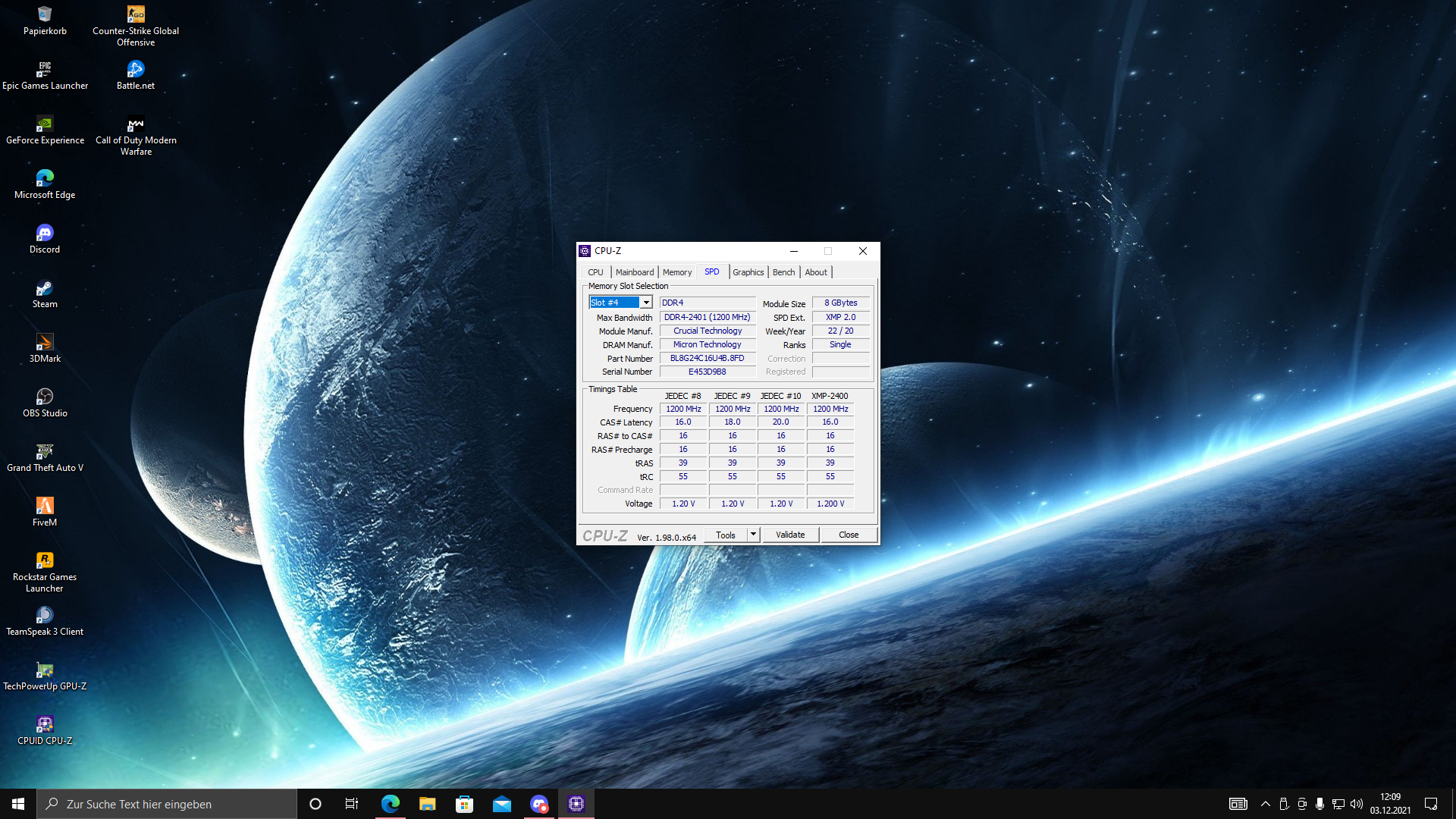

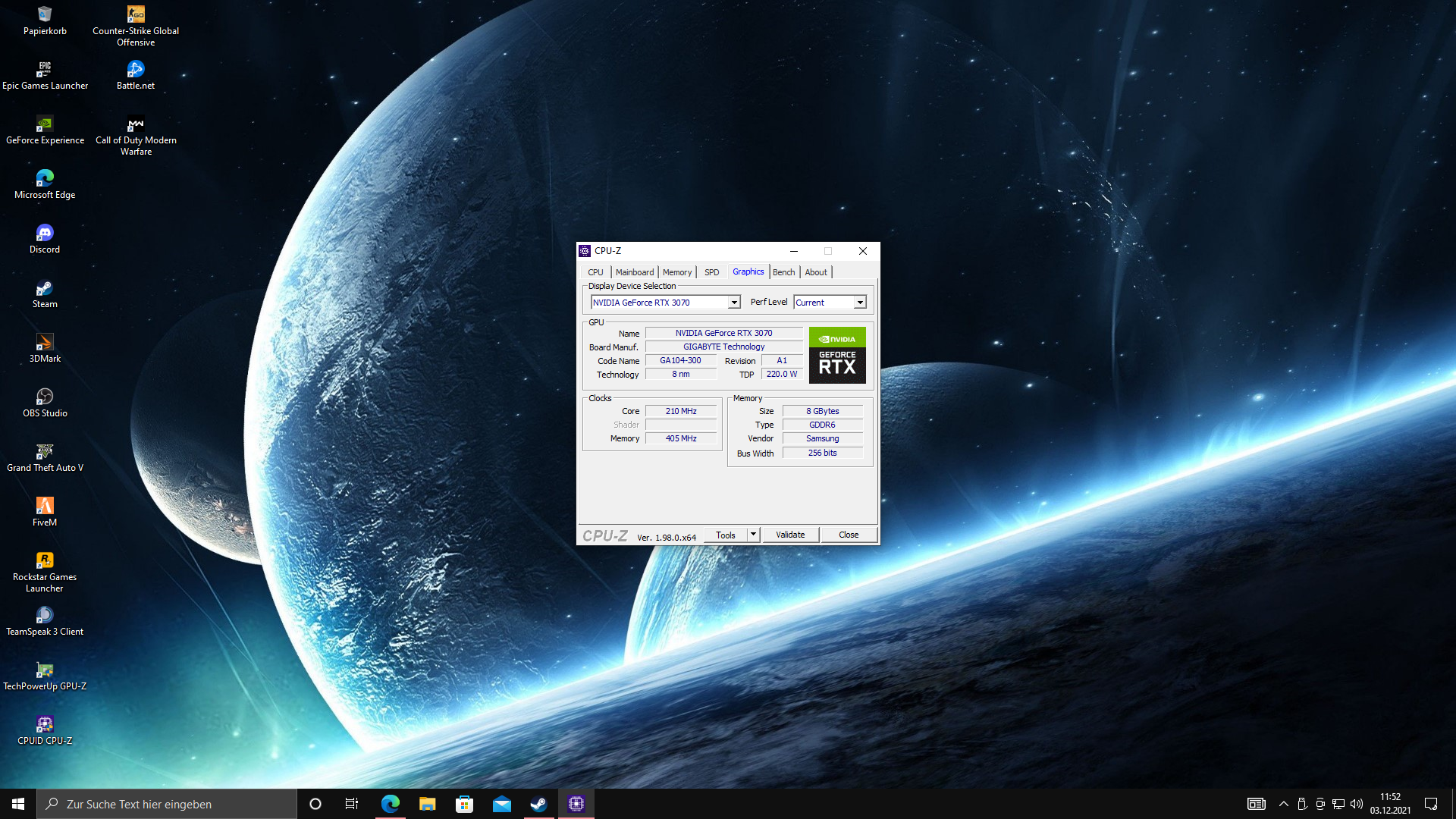

Warum ist mein pc so schwach?
Komponenten:
Geforce RTX 3070
Ryzen 7400g 8kerne 16threads mit rodeon Graphiks
16gb RAM von BALLISTIX
Nur eine m.2ssd mit 500gb von crucial
650ww netztteil von light captiva
Tomahawk max2 mainboard
144hz monitor von Omen full HD
Ich habe mich auf YouTube erkundigt und die Graphik und FPS zahl ist bei mir nicht so, ich habe alles auf low gestellt und es sieht extrem scheiße aus aber trotzdem hab ich fps Drops sogar mit freesynch vllt liegt es am Bios Einstellungen denn mein kleiner bruder hat mal dran rumgespielt (ich kam von der schule)

Die IGP Schafft auf 1140p low setting maximal 40FPS, auf 1080p Low maximal 85FPS, 100FPS erreicht die IGP maximal auf 720p Low und das würde die IGP auch nur dann schaffen wenn sie 1600Mz RAM hatte, da der auf 1200 steht würde die IGP das nicht im Ansatz erreichen ,außerdem steht in den Screenshots das die 3070 die aktive Karte ist, der Monitor steckt also richtig in der dezidierte Grafikkarte
Die jetzige Leistung ist für eine 3070 ca 20-25% zu niedrig, das kann aber viele Faktoren haben, weniger Lanes weil die IGP welche reserviert, da der Renoir zwar offiziell 16 statt nur 8 Lanes wie bei den Mobilgeschwistern für Grafik bietet, aber eben die Reservierung von 8 Lanes für die IGP bleibt, der RAM auf 1200 statt 1600, dazu müsste man aber Mal wissen welcher RAM real verbaut ist, Und ob der einfach nur fals eingestellt ist.
Daher ist der TE gefragt, RAM checken, wenn ein 3200er drinne ist, dann muss er im BIOS das XMP aktivieren und die IGP deaktivieren.
Die optimale Leistung wird er dennoch nicht erreichen, denn PCIe Gen4 ist auf dem Board und der APU nicht verfügbar.
Wenn tatsächlich ein 2400er RAM verbaut ist, dann würde ich wenn möglich das komplette system zurückgeben, sollte das aufgrund des Kaufdatums nicht mehr möglich sein, dann muss er anderen RAM kaufen.
Leider ist die RAM Spezifikation kein Wandlungsgrund, es sei den das System wurde gar nicht laufen oder hätte Abstürze. Da in den technischen Daten nur die RAM Größe, nicht die Spezifikation angegeben ist, ist es eben kein Wandlungsgrund.
Aber man kann natürlich sagen, dass das System nicht stabil läuft etc. Dann hätte man einen Wandlungsgrund, allerdings hat der Händler vorher bis zu 3mal das Recht zur Nachbesserung.
Das System ist halt ne miese Konfig, mit wahrscheinlich einem NoName Netzteil, da sie das Netzteil mit einem eigenen Namen versehen haben, wenn es wenigstens ein BeQuiet oder Seasonic Systembuilder Modell wäre, aber so ist es wahrscheinlich irgendein billiger Knallfrosch. Das ganze für 1900€ ist ne ziemliche Frechheit
Ja stimmt Crucial 2400er Kit
Ich meine war haben die überhaupt noch 2400er RAMs da, die liegen da wahrscheinlich schon ewig, waren sicher mal für 1151er i3 oder penti gold Systeme gedacht, oder die alten AMD A6 und A12 APUs, das wären die jüngsten Systeme die mir mit 2400er einfallen würden, das heißt bestenfalls liegt der RAM seit 2019/20 rum. Das ist Mal ne peinliche Nummer.
