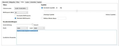

Ich möchte mit Losless Cut einige Videos etwas einschrumpfen mit H265 und dabei auch gleich den Keyframe Intervall von standardmäßig 10 sekunden auf 2 s reduzieren. Ich habe das in Handbrake unter "Zusätzliche Parameter" im "Video" Reiter so eingegeben:
keyint=2:min-keyint=1:scenecut=40
Scheint aber nicht zu funktionieren. Es bleibt bei den 10 Sekunden. Ne Idee was ich falsch mache?
die parameter kann man mit nvenc wohl nicht verwenden:
Option Type H.264H.265Detail
gpu string ✓ ✓ GPU selection. Values: any (default), 0 (first GPU), 1 (second GPU), etc.
coder string ✓ Coder selection. Values: auto (default), cabac, cavlc.
temporal-aq boolean ✓ Set to 1 to enable Temporal Adaptive Quality, 0 to disable (default). Note the hyphen for H.264.
temporal_aq boolean ✓ Set to 1 to enable Temporal Adaptive Quality, 0 to disable (default). Note the underscore for H.265. Requires RTX Turing 1660 or better.
spatial-aq boolean ✓ Set to 1 to enable Spatial Adaptive Quality, 0 to disable (default). Note the hyphen for H.264.
spatial_aq boolean ✓ Set to 1 to enable Spatial Adaptive Quality, 0 to disable (default). Note the underscore for H.265.
aq-strength int ✓ ✓ When Spatial AQ is enabled, the values scale is 1 (low) – 15 (aggressive). Default: 8.
nonref_p boolean ✓ ✓ Set to 1 to enable automatic insertion of non-reference P-frames, 0 to disable (default).
strict_gop boolean ✓ ✓ Set to 1 to minimize GOP-to-GOP rate fluctuations, 0 to disable (default).
weighted_pred boolean ✓ ✓ Set to 1 to enable weighted prediction, 0 to disable (default).
rc-lookahead int ✓ ✓ Number of frames to look ahead for rate control. Default: 0.
b_adapt boolean ✓ When lookahead is enabled, set this to 1 to enable adaptive B-frame decision (default), 0 to disable.
no-scenecut boolean ✓ ✓ When lookahead is enabled, set this to 1 to disable adaptive I-frame insertion at scene cuts, 0 to enable (default).
https://handbrake.fr/docs/en/1.9.0/technical/video-nvenc.html
musst wohl mit cpu statt gpu enkodieren, wenn dir die settings wichtig sind.

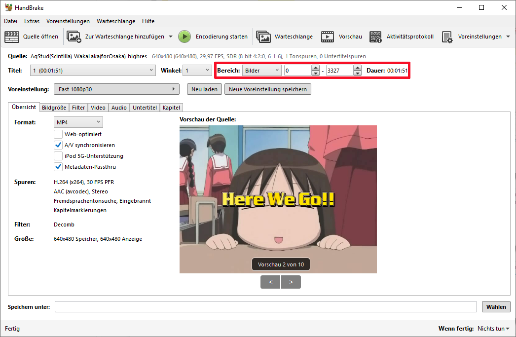

Warum nicht einfach gleich den gewünschten Bereich in Handbrake eingeben?
(CLI: --start-at und --stop-at)

Neben dem bereits gesagten: Bei x265 ist die Einheit dieser Parameter Einzelbilder, nicht Sekunden. Sprich, mindestens jedes zweite Einzelbild wäre dann ein Keyframe. Für einen Abstand zwischen Keyframes von maximal 2 Sekunden müsste die Zahl gleich 2x Bildwiederholrate sein (also z.B. keyint=60 für ein Video mit 30 FPS).
Edit: Wichtig für dein Vorhaben wäre auch noch no-open-gop=1, ansonsten können sich Inter-Frames auch auf Einzelbilder vor dem vorherigen Intra-Frame beziehen.

Den Bereich gleich in Handbrake schneiden wäre in der tat interessant sofern es eine Möglichkeit gäbe entsprechende schnittmarker visuell zu setzen. So müsste ich die genauen werte jedoch bei jedem Video eh mit nem Editor erstmal mühsam ermitteln da sie nicht immer exakt gleich sind.
Aber selbst wenn die schnittmarke bei allen gelich wäre wüsste ich nciht wie man das allen dateien auf einmal im entsprechenden ordner zuweisen sollte. Be iallen anderen einstellungen scheint es zu gehen. Bei dieser jedoch nicht.

Außerdem müsste ich die genauen werte bei jedem Video eh mit nem Editor erstmal mühsam ermitteln.
Musst du ja so oder so irgendwann? Und wenn es nicht ganz so genau sein muss, kann man den Bereich in Handbrake auch in Sekunden anstatt in Bildern angeben.
