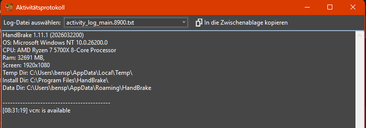

Handbrake will partout nicht meine GPU verwenden, wenn sie dann mal verwendet wird nur mit 30-40 Prozent. Meistens wird aber nur die CPU verwendet.

Ausgewählter Codec ist H265 AMD vce.
In den Einstellungen kann man die GPU auch nicht priorisieren. Dort steht bei Video nur AMD VCN ist verfügbar.

Jup, schrieb ich aber auch schon. Ist erkannt und verfügbar.
