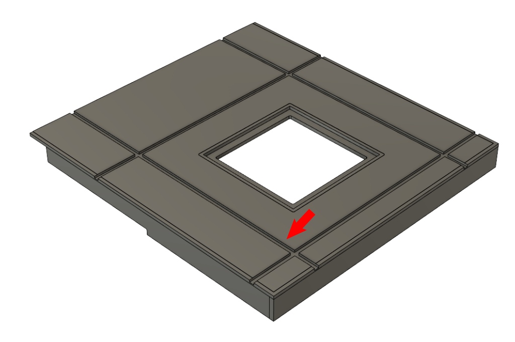

Ich bin gerade dabei meinen (leider sehr kleinen) Werkkeller umzubauen. Ich baue aktuell an meinem (sehr speziellen) Werktisch. Dieser ist schon recht weit vorgeschritten - eigentlich schon fast fertig.
Meine Frage an euch:
Es gibt für Werkbänke Aluprofile mit T-Nut. Diese möchte ich gerne Nutzen um Werkstücke spannen zu können. Bei meinen Recherchen zu den Aluschienen habe ich festgestellt, dass es sehr viele unterschiedliche Maße gibt. Ich weiß ehrlich gesagt gar nicht, was ich kaufen soll. Jedenfalls sollte es so sein, dass man ohne Probleme dann Zubehör, wie Spanner oder Schraubzwingen für T-Nut nachkaufen kann.
Was ich noch gerne hätte - es gibt Schienen wo spezielle Gleitschuhe verwendet werden können um z.B. Bretter für Kreissägen gerade führen zu können. Dies möchte ich gerne realisieren.
Damit ihr besser versteht hänge ich mal noch ein Bild mit ran. Der rote Pfeil zeigt auf die Nuten, wo das Aluprofil eingelassen werden soll. Maßlich habe ich noch nichts festgelegt, was die Nut angeht. Da ist noch alles offen.
Liebe CB´ler. Vielleicht kann mir jemand helfen oder auf ein gutes Forum verweisen (habe probiert eins zu finden, bin aber nicht wirklich weiter gekommen). Kein Profiforum sonder eher einer wie ich der seine Sachen oft mit gefährlichem Halbwissen realisiert. Nee - handwerklich bin ich nicht unbegabt (soll jetzt keine Angeberbemerkung sein).
Schon mal ein Danke im voraus
