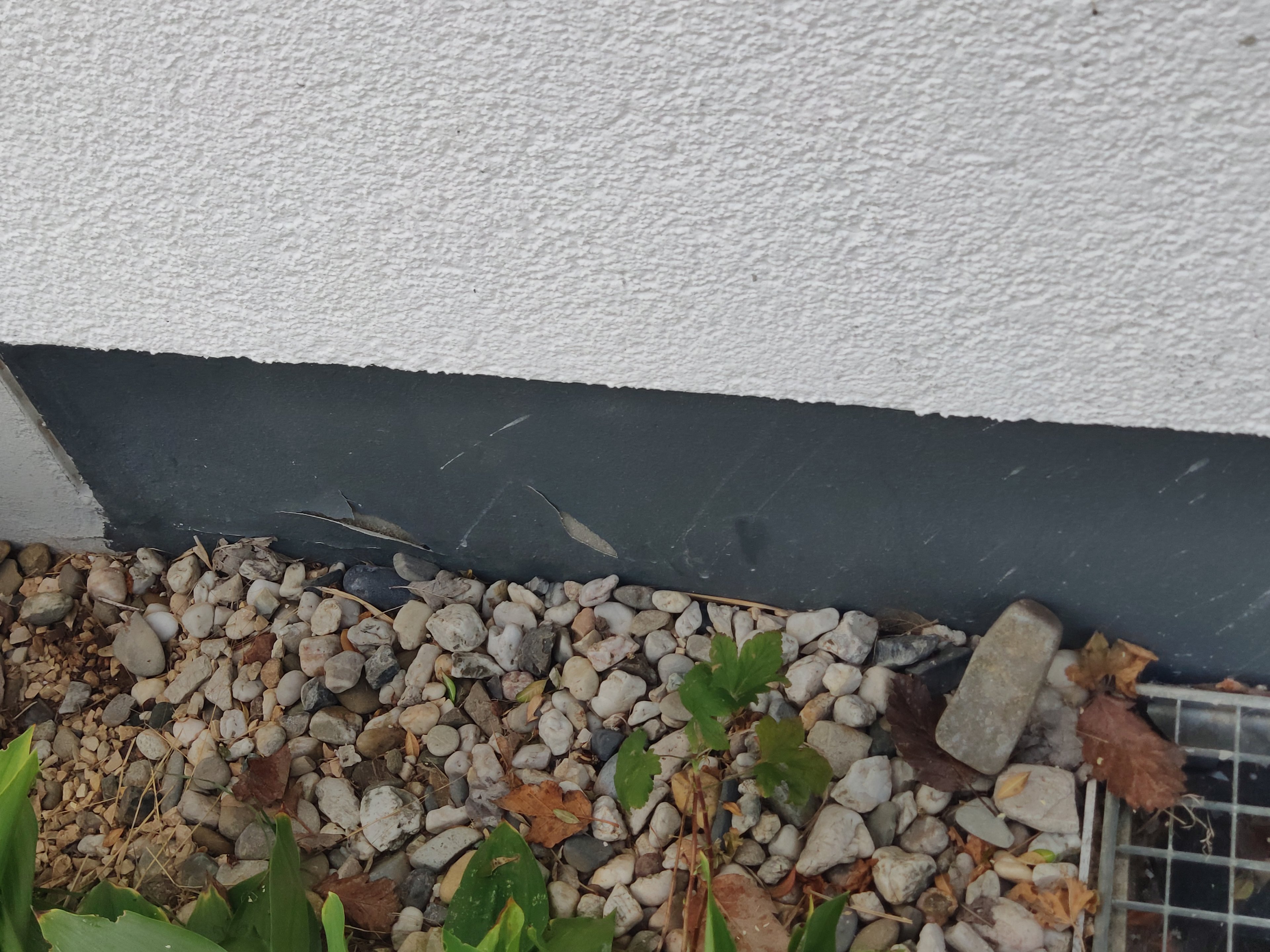

Hallo in die Runde,
wir isnd letztes Jahr in ein Reihenhaus gezogen und lassen nun den Vorgarten/Einfahrt machen. Dabei wurde auch eine Hecke weggeschnitten und dabei ist mir aufgefallen, dass am "Sockelanstrich" des Hauses die Farbe abplatzt. Nun frage ich mich, ob das schlimm ist bzw der Anstrich eine Schutzschicht ist, die (seit wann auch immer) verletzt ist?!
würde es reichen die lose Farbe abzuschleifen und eine neue Farbe komplett neu aufzutragen oder was würdet ihr wieso machen?
Der Keller ist aus WU-Beton...
Und hier das Bild:
Beste Grüße

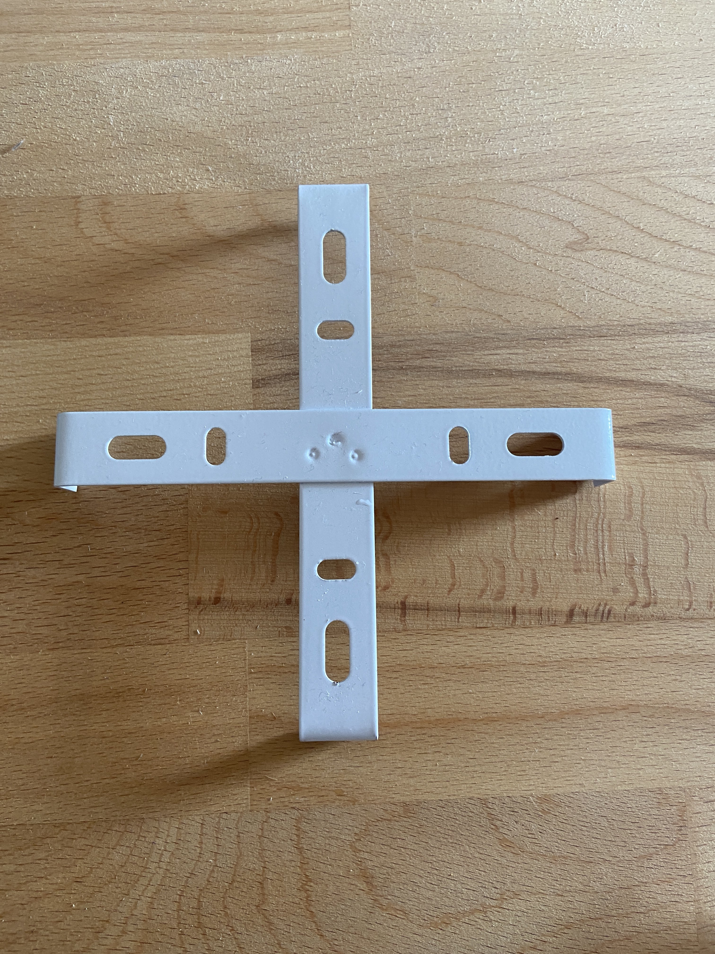

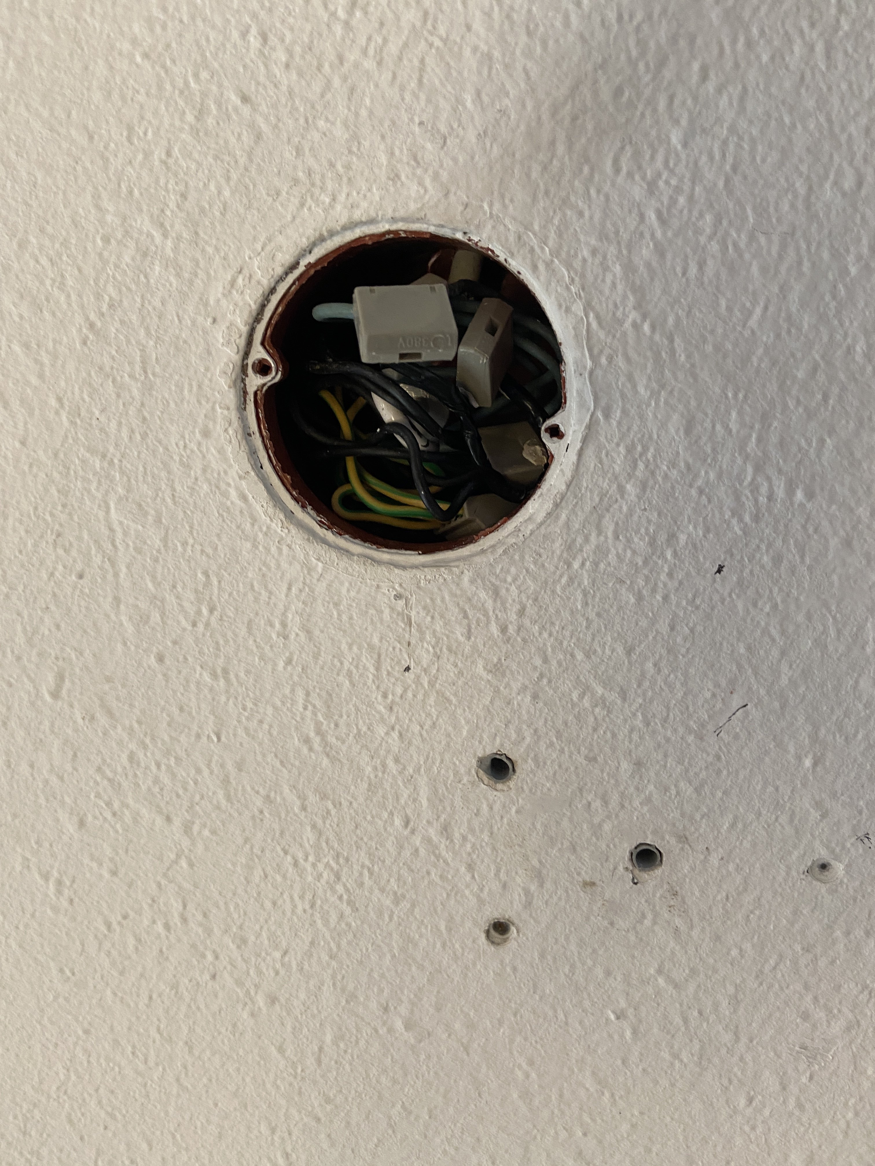

vor einigen Tagen hatte ich mir für mein Wohnzimmer eine neue Deckenlampe gekauft. Das gute Stück ist recht leicht, aus Plastik und bietet einen integrierten Ventilator.
Gestern wollte ich die Lampe anbringen und muss feststellen, dass das unter den momentanen Bedingungen nichts wird. Für die Halterung (siehe Anhang) müsste ich 3 bis 4 Löcher in die Decke bohren. Jedoch ist die Decke so hart dass ich selbst mit dem Schlagbohrer nicht durchkomme.
In die Decke wurde irgendwann mal ein großes Loch gebohrt (siehe Anhang), in dem die Anschlusskabel hängen und ein tief im Inneren ein Deckenhaken.
Nun rätsel ich, wie ich die Lampe montieren kann? Ich bin nicht sonderlich gut ausgestattet bzw. habe ich keine großartigen Möglichkeiten mir selbst irgendwas zu basteln und priorisiere daher eine Fertiglösung für mein Problem. Wie gesagt, die Lampe samt Ventilator sind im Verhältnis zu normalen Deckenleuchten recht leicht.
Ich hatte nach einer Lösung gesucht, die in den Deckenhaken gehängt werden kann und auf der anderen Seite die 4 Schraublöcher der Halterung nutzt.
Ansonsten kam mir noch in den Sinn die Halterung über das Loch in der Decke zu kleben mit einem Spezialkleber. Jedoch möchte ich irgendwann die Halterung auch noch entfernen können und Gewissheit haben, dass mir die Lampe nicht nach 1-2 Jahren auf den Kopf fällt.
Habt ihr vielleicht eine Idee?

also, das große Loch ist nicht gebohrt, sondern eingegossen. ;)
hast Du niemanden in deinem Freundes-/Bekanntenkreis, der einen Bohrhammer besitzt?
Mit dem solltest Du die Löcher gebohrt bekommen.
@Cyda,
für dein Vorhaben brauchst du ein Leitungssucher für Stromleitungen und einen Bohrhammer (z.B. den PBH 2100 RE) - aber KEINE Schlagbohrmaschine!
Mit dem Leitungssucher machst du das Kabel in der Decke ausfindig, welches in die Verteilerdose führt - in diesem Bereich, also wo das Kabel langläuft, dann NICHT in die Decke bohren!
Viel Erfolg und gutes Gelingen!
Für einen Behelf genügt m. E. testweise eine Schraube in eines der vorhandenen Löcher. Wähle eines der inneren Löcher der Halterung und biege diesen Steg etwas, so dass nach dem Anschrauben die Halterung plan anliegt. Wenn die Lampe sehr leicht ist, sollte das zunächst genügen.
Ich frage mal frech: du hast die Schlagbohrmaschine auch auf schlagbohren gestellt und entsprechende Bohrer verwendet?
Denn der eine Bohrversuch sieht sehr nach Holzbohrer aus.
Sonst sind ja schon zwei Löcher mit Dübeln da, wenn die Halterung passt und die Lampe so leicht ist, sollte das ausreichen.
Vielen Dank schon mal für eure Antworten. Ich habe einen Schlagbohrer von Black & Decker der 1000 oder 1400w bieten soll. Zudem hatte ich einen Betonaufsatz benutzt. Macht das Bohrwerk denn solch einen großen Unterschied? Der vorgeschlagene Bosch PBH 2100 RE bietet ja "nur" 550 Watt.
Ich werde mal rumfragen und versuchen an einen Bohrhammer zu kommen.
Die vorhandenen Löcher sind zu dünn für die Schrauben der Lampe und passen nicht. Bei einer Schraube würde die Lampe schräg hängen, spätestens wenn der Ventialtor einige Stunden auf der höchsten Stufe lief.
Die Schlagbohrfunktion von Bohrmaschinen macht nur Krach, arbeitet sich aber nicht nicht in den Beton. Ein pneumatischer Bohrhammer ist das richtige Gerät für solche Zwecke. Die Watt Angabe kannst du vergessen, da kommt es eher auf die Schlagenergie in Joule an. Da werden auch andere Bohrer verwendet mit SDS (Plus) Aufnahme. Beim Lidl gibt es nächste Woche Donnerstag ab 14.10.2021 so ein Ding für 50 €
https://www.lidl.de/p/parkside-bohr-und-meisselhammer-pbh-1500-f6-1500-watt/p100331730
Falls du dir eins kaufen magst. Dann brauchst du aber noch einen passenden 5er oder 6er SDS Bohrer (bessere Variante)!
Vorher aber im Bekanntenkreis mal fragen. Handwerker haben meistens gute Akku Bohrhammer, die reichen für solche kleinen Löcher in Beton schon aus.
Reaktionen: Scheitel
Die meisten Baumärkte sollten auch Bohrhammer zum ausleihen haben... beim Obi kostet das 18€ fürn Tag für ein besseres Gerät als der Parkside vom Lidl.
Das Bild suggeriert etwas auf Augenhöhe Bosch Professional Bohrhammer GBH 2-28 F, auch wenn das optisch nicht ganz passt.
(Bohrer sind separat zu mieten -_- )
Ansonsten kann sich rumfragen wirklich belohnt werden.
Beispiel aus meiner Umgebung wäre, dass sich mein Vater einen Hilti Bohrhammer gegönnt hat nachdem der 30 Jahre alte von Bosch aufgegeben hatte.
