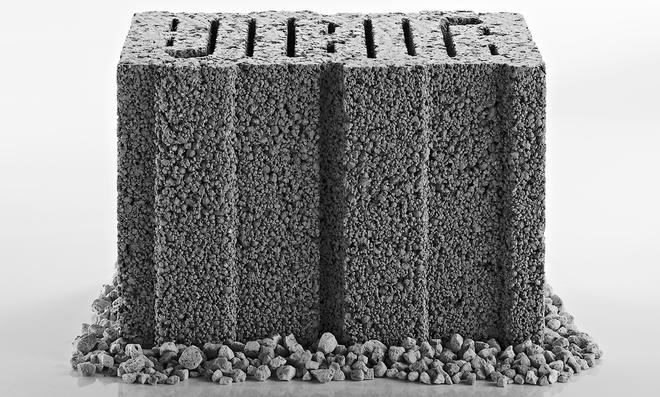

@W4RO_DE Probieren geht über studieren, nur das Loch vorher so gut es geht von losem Staub befreien.
Die größte Last wird ja eh vom Standfuß gehalten.
Könnten vielleicht Poren-/Leichtbetonsteine sein
Es gibt von Fischer extra Gasbetondübel, ob die wirklich nötig sind weiß ich aber nicht. Ansonsten laut Fischer:
3.2.2 Dübel für Porenbeton​
Porenbeton ist aufgrund seines geringen Gewichts und der leichten Verarbeitung ein beliebter Baustoff. Bei flächiger Belastung weist das Material eine hohe Stabilität auf. Bei Bohrungen kann es jedoch mit einer falschen Verankerung zu ausgebrochenen Bohrlöchern kommen.
Um Befestigungen in Porenbeton anzubringen, haben sich Porenbetonanker, Gasbetondübel oder Schwerlastbefestigungen bewährt. Auch der klassische Fischerdübel (z.B. DUOPOWER oder SXRL) kann diese Aufgabe bewältigen.
Dann würde ich wohl dabei bleiben Fischer Duo Power Dübel mit zusätzlichem 2K-Kleber zu verwenden, denn falls es doch kein Porenbeton wäre, würden die speziellen Porenbetondübel ja vielleicht wiederum Probleme machen, oder?

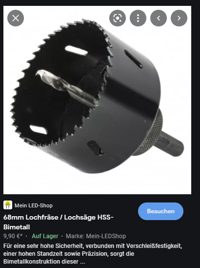

Hey gibt es eine Art Säge mit der man fein und genau etwas aus Holz sägen kann? Ich habe irgendwas im Kopf das vorne eine Art Bohrer hat mit dem man aber eher ausfräse kann. Bin nicht so der Handwerker und hab keine Ahnung nach was ich da suchen muss.
Du suchst einen Dremel. P.S:: Habe den Thread verschoben.
Ja sowas in der Art. Nur sicher ich etwas das wie einen normalen Bohrer hat, nur das man mit nicht bohrt sondern eben "sägt"
Genau das macht doch ein Dremel mit dem Entsprechenden Aufsatz:
Gibts auch in Stichsägen"form" als Dremel Trio und Konsorten.
Oder suchst du einfach nur eine Stichsäge an sich? Oder eine Säbelsäge? Sag doch mal was du vor hast und wie genau der Schnitt sein muss.
