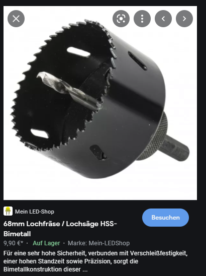

Das benutzt man z.b um Löcher für Steckdosen zu machen eher das Gegenteil von klein und genau bzw feinPonderosa schrieb:Sowas in der Art.?Anhang anzeigen 1159654

Stimmt. Aber Paolo hat ja auch nicht genau beschrieben was er machen möchte.
Da ist mir halt das eingefallen.

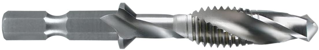

Ich muss in 2mm starke Vierkanteisen (verzinkt) gut 100 Stück M4 Gewinde schneiden. Ich kenne den Vorgang mit vorbohren und mit Handschneidegerät das Gewinde einschneiden. Ich habe allerdings jetzt gesehen, dass es auch solche Kombigewindebohrer gibt. Diese bohren sich per Akkuschrauber selber das Loch und schneiden das Gewinde in einem Arbeitsgang. Hat jemand Erfahrung mit diesen Bohrern? Funktioniert das, oder ist das Schrott? Falls jemand positive Erfahrungen damit hat, gibt es Hersteller die man empfehlen kann?

Geht, allerdings ist M4 ein wenig, wie soll ich sagen, fragil? Da brauchst einen guten Akkubohrer mit langsamer Drehzahl und feiner Drehmomenteinstellung, sonst bist Du ständig dabei, die abgebrochenen Gewindeschneider auszubohren.
Sauberer und haltbarer ist's per Hand und dreistufigem Set, aber bei der Anzahl kann ich das verstehen.
Schneidöl nicht vergessen und immer schön sauber machen nach jedem Schneiden.

Ja, die Gewinde müssen nicht viel halten, deswegen nur M4. Ich probiere mein Glück mal und kaufe vorsorglich ein paar Gewindebohrer auf Vorrat.
Hatten wir in meiner alten Arbeit hat sich nicht so durchgesetzt. Wir haben immer vorgebohrt und dann den normalen Maschinengewindebohrer genommen, den Satz nur ganz ganz selten.

Der lokale Eisenwarenhändler hatte nur Hand/Maschinengewindeschneider da. Das Kombiteil habe ich deswegen bestellt und es ist noch unterwegs. Ich habe vorsichtshalber beim lokalen Händler zwei Maschinengewindeschneider mitgenommen, falls das Kombiteil Murks ist. Ich bin mal gespannt wie es klappt. Notfallplan C sind (25mm lange) Blindnieten, die ich dann aber auch erst bestellen muss. Die hat der lokale Händler auch nicht da. Wenn ich Pech habe, brauche ich dann aber auch eine größere Zweihandnietenzange, ich habe nur so ein 10€ Einhandbilligteil. Die Nieten passen, aber ich habe zu wenig Saft in den Händen bzw. bzw. der Öffnungswinkel ist viel zu groß um die ordentlich betätigen zu können. Also irgendwie bekomme ich das Zeugs schon befestigt

Kleines Update zu meinem Kombigewindebohrer: Ich konnte den Kombibohrer tatsächlich nicht einsetzen, da die Krampe am Hals verhindert hat, dass ich überhaupt tief genug bohren konnte. Ich habe also Plan B aktiviert und mit 3,3 mm HSS Bohrer vorgebohrt und danach mit einem 4mm Maschinengewindeschneider im Akkuschrauber langsam die Gewinde reingeschnitten. Immer mit Schneidöl. Hat natürlich länger gedauert, aber am Ende sind weder Bohrer oder Gewindebohrer abgebrochen und auch alle Gewinde haben funktioniert.
Nur die kleinen 3,3mm Bohrer sind relativ schnell stumpf geworden, ich habe für die ca. 100 Löcher 4 Stück "verbraucht". Kosten beim Eisenwarenhändler aber auch nur 0,50 €, insofern nicht der Rede wert.
