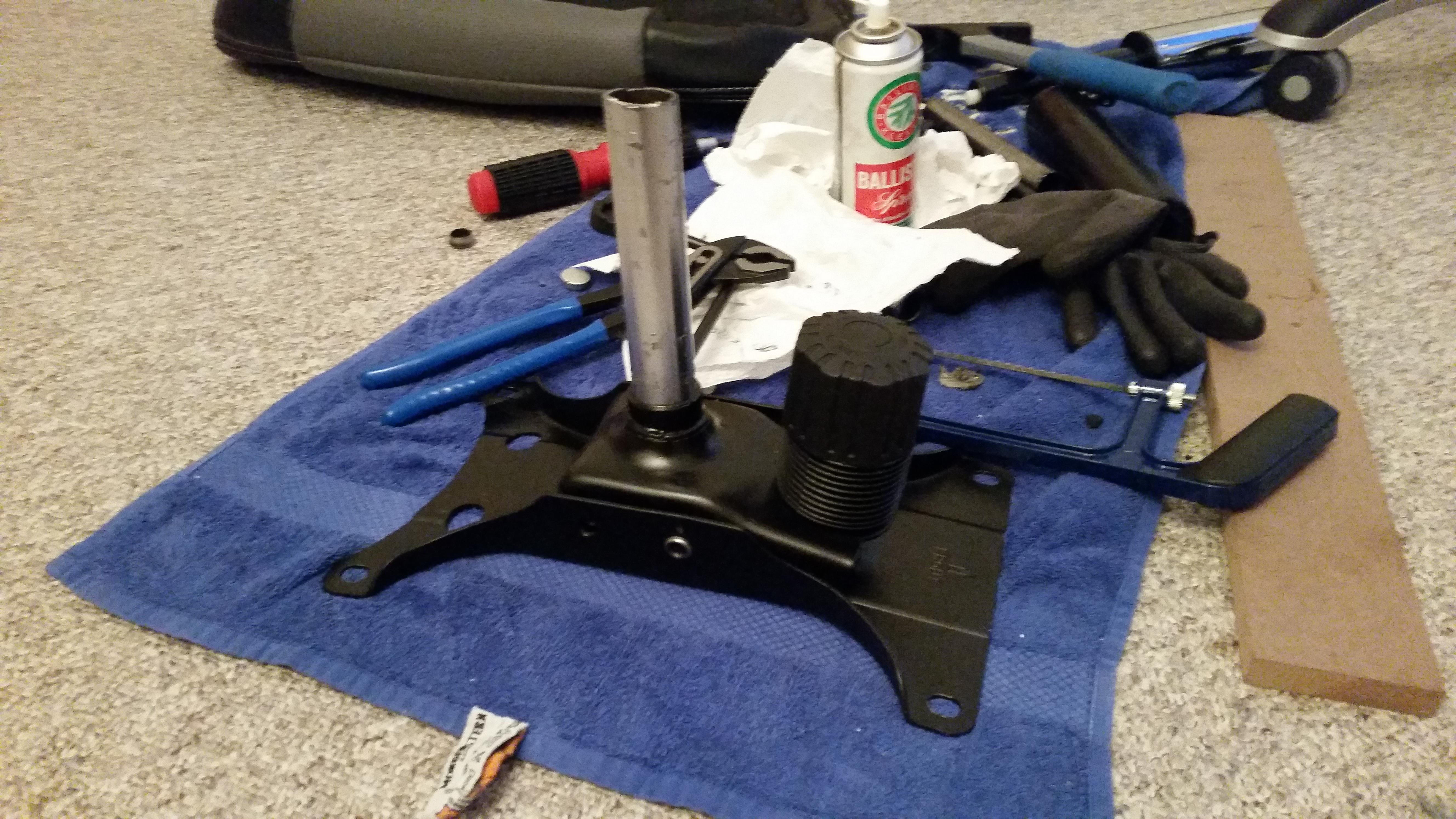

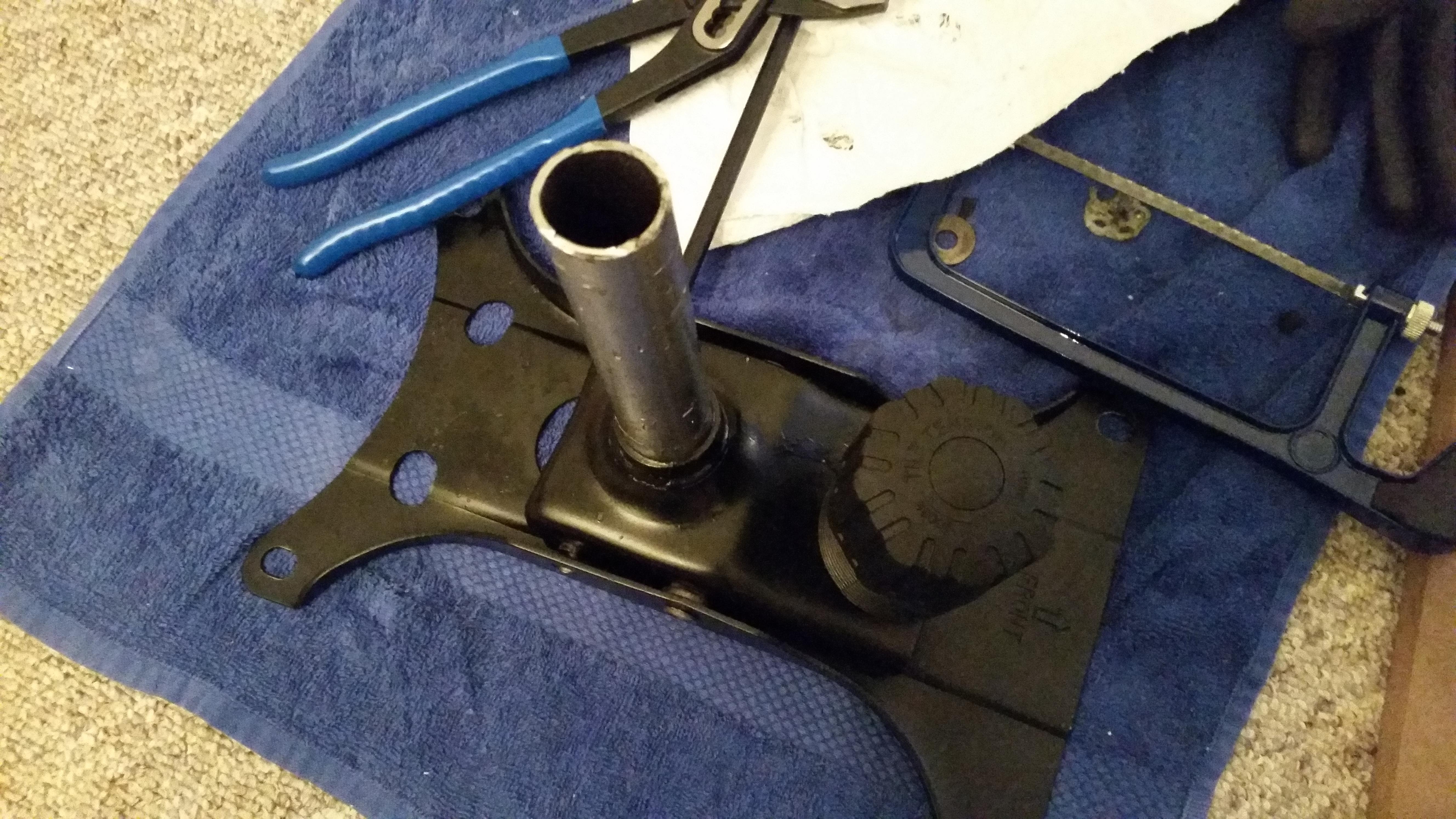

Moin,
vielleicht hat ja einer von euch 'ne Idee...
Es geht um Folgendes: Ich wollte (bzw. will) die Gasdruckfeder meines Stuhls wechseln, versuche jetzt allerdings seit gestern die Reste aus dem oberen Teil herauszubekommen. Was man auf den Fotos sieht ist im Grunde die Platte die unter die Sitzfläche geschraubt wird. Darin steckt der innere Tubus der Gasdruckfeder. Das Ganze wurde beim Zusammenbau "nur" gesteckt, sollte sich also mit etwas Öl und dosierter Gewaltanwendung gut entfernen lassen. Dachte ich zumindest. Da bewegt sich leider gar nichts und man kann es leider nicht weiter auseinander nehmen, sodass man von der anderen Seite mit dem Hammer draufschlagen könnte, o.ä.. Ich habe das ganze Dinge jetzt schon durchgesägt (nachdem ich mit der Rohrzange außen zwar einiges Material abtragen aber nichts bewegen konnte) in der Hoffnung da von innen irgendwas bewegen zu können, aber es tut sich leider immer noch nichts....
Wenn ihr 'nen guten Ratschlag parat habt immer her damit!
(Achja: Gegoogelt hab ich schon, was Hilfreiches gab's da aber leider nicht...)

Schraubstock, oder ne Große Gripzange, mit der kleinen WaPu wirst da nicht all zuviel Kraft aufbringen.
Ansonsten wenn die Möglichkeit besteht mal das Warm/Kalt Prinzip probieren.

Ltownwriter schrieb:Ansonsten wenn die Möglichkeit besteht mal das Warm/Kalt Prinzip probieren.
Jup, das war's, danke! Gripzange hatte ich schon da, die WaPu hatte ich nur genommen um den oberen Teil auseinanderzunehmen, weil da noch die "Innereien" der Gasdruckfeder drinsteckten und ich irgendwas brauchte um die rauszuziehen.

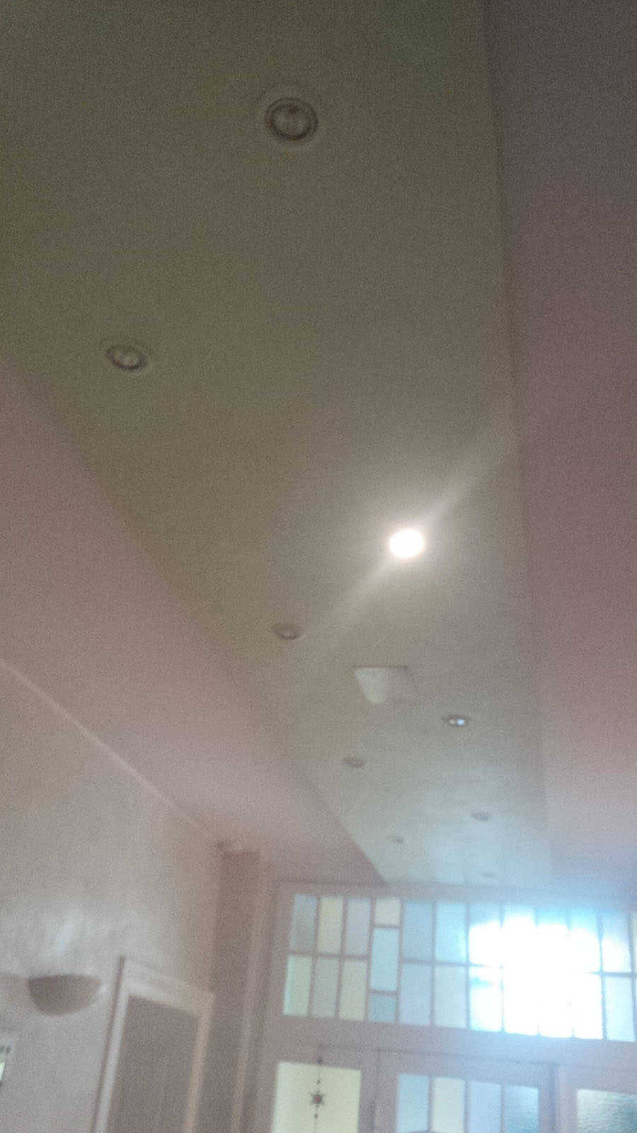

ich habe momentan ein kleines Problem mit meiner Flurbeleuchtung.
Momentan sieht es so bei mir aus: Ich habe in der Decke 10x GU5.3 Niedervolt-Halogen-Spots installiert und wollte diese durch LEDs ersetzen.
Die Installation des Systems hatte der Vormieter vollzogen.
Ich bin mir ziemlich sicher, dass irgendwo 2 Trafos untergebracht sein müssten (von der Lüsterklemme an der Decke gehen zwei Kabelstränge ab), jedoch konnte ich diese bisher nirgendwo genau lokalisieren.
Bisher habe ich auch immer folgendes Problem:
Wenn ich die Leuchtmittel komplett ersetze, fallen nach wenigen Monaten erst 1-2 Sports aus und dann - peut à peut - die anderen, bis dann am Ende nur noch 2 oder 3 stück leuchten. Wenn ich manche Spots dann anhebe und wieder zurück federn lasse, gehen sie teilweise wieder an (woran könnte das liegen??).
Hinsichtlich eines Wechsels auf LED-Spots macht mich dies natürlich etwas stutzig. Ich habe auch des Öfteren gelesen, dass Niedervolt-LED-Spots Schwierigkeiten mit älteren Netzteilen haben und man diese tauschen sollte.
Meine Überlegung war nun folgende: Da die Halterahmen auch bei GU10-Spots bleiben könnten, entferne ich einfach die komplette Verkabelung mitsamt Trafos (da oben ist glaube ich auch ein ziemlich dilettantisches Kabel-Wirrwar, was ich so durch die kleine "Wartungsluke" sehen konnte) und verlege einfach rundherum ein neues Kabel mitsamt GU10-Fassungen für Hochvolt-Retrofits.
Die Decke wurde in der Mitte etwa 12cm abgehangen, es befindet sich dort eine Art Kassette aus Holz und Regips, platz gäbe es also genug (siehe Foto im Anhang und sorry für die schlechte Qualität).
Was würdet ihr mir empfehlen?
Danke im Voraus!
