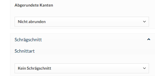

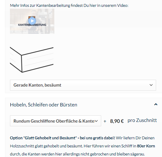

Nicht falsch verstehen, aber es gibt so viele Onlinedienste, die dir die Platte millimetergenau zuschneiden und mit alles Extras die du brauchst versehen können. Wozu dann überhaupt noch etwas machen? Auch im Baumarkt, wenn man nicht gerade an einem Samstag dort aufschlägt, kann dir sowas gegen eine geringe Gebühr zugeschnitten und bearbeitet werden.
Ein Beispiel, wo ich selbst schon mal bestellt habe, bieten aber scheinbar kein Massivholz an:
https://expresszuschnitt.de/
Hier und bei vielen ähnlichen Webseiten (war der erste Google Eintrag), kriegst du hingegen Holz wie du lustig bist:
https://zuschnittprofi.de/produkt/massivholz-eiche-zuschnitt/#tab-description
Ich bin definitiv dafür lokale Schreinereien zu unterstützen und hab mir selbst einige Sachen schon mal passend schreinern lassen, aber wenn man das Geld nicht ausgeben möchte, bieten die Onlinedienste heutzutage alle möglichen Bearbeitungsschritte für wenig Geld an. Letztendlich sind das auch keine Konzerne oder chinesische Händler, sondern meist Schreinereien und Werkstätten die mit der Zeit gegangen sind.
Vergleiche einfach mal die Onlineangebote, im Baumarkt kriegst du nicht im Ansatz eine solche Auswahl. Arbeiten mit Holz und selbst etwas zu bauen ist zwar eine tolle Sache, aber auch ohne selbst zu hobeln und zu schleifen, kann man heute vieles "auf die Beine stellen". ;)

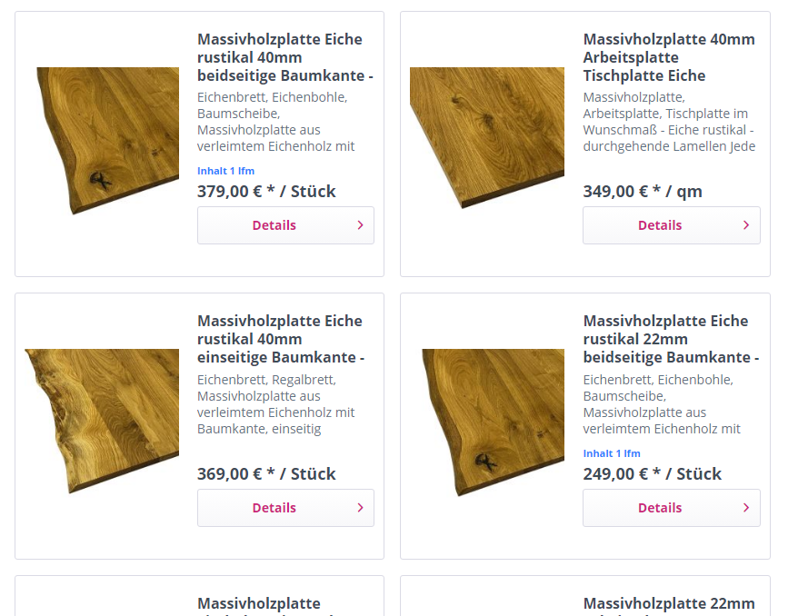

https://www.leiste24.de/massivholzplatten/eichenbrett-beidseitig-baumkante/?p=1
Reaktionen: knoxxi

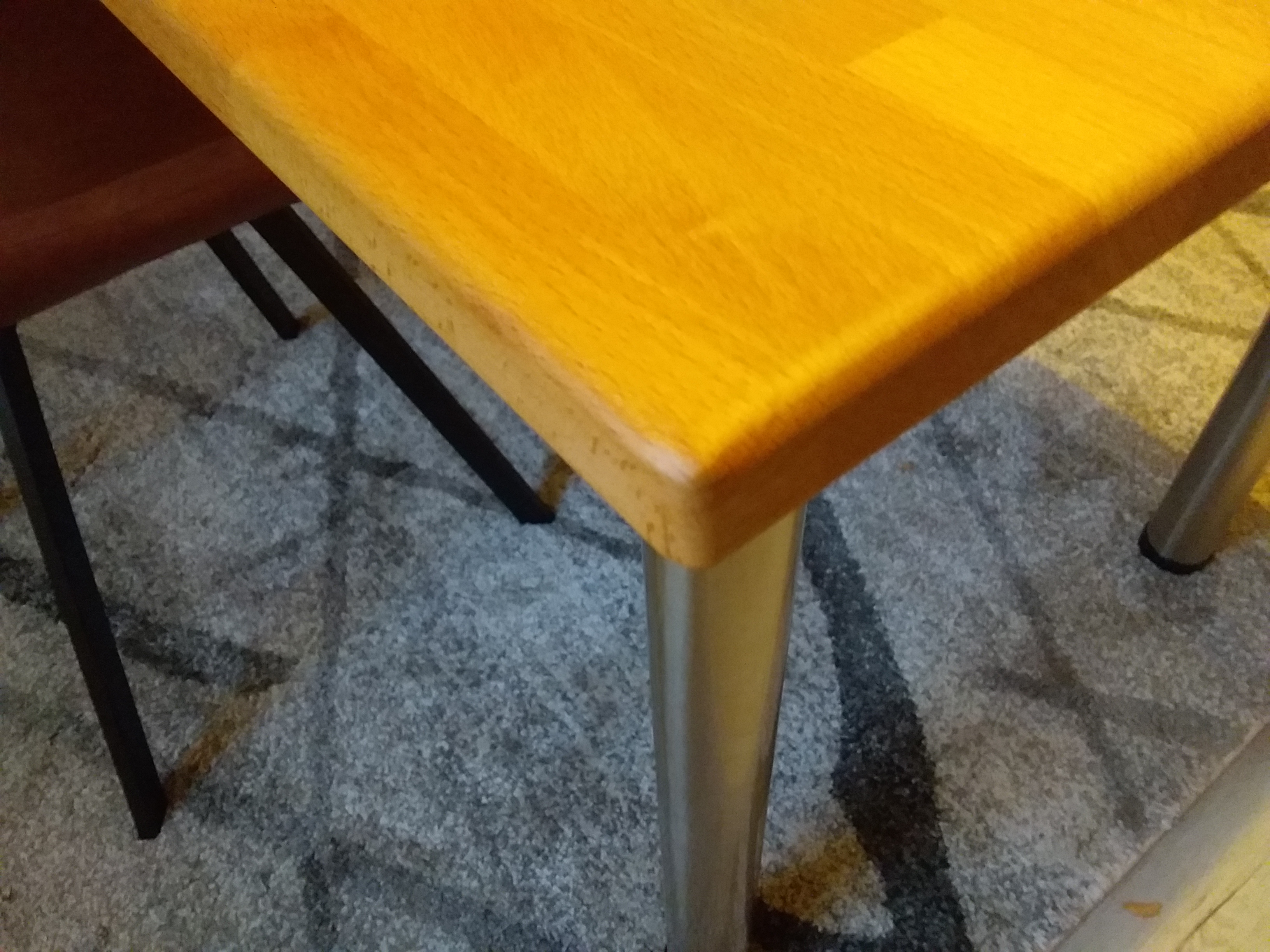

Ich habe vor rund 50 Jahren bei Ikea zwei Platten aus "Buche, massiv" gekauft, beide aus "Buchenklötzchen" zusammengebaut (so wie auf diesem Bild, also nicht die ganz kleinen Klötzchen wie beim Metzgerblock). (Zu den Tischbeinen siehe weiter unten.)
Die eine hatte unter der Platte zusätzliche Verstrebungen zur Verstärkung. Dieser Tisch wurde als Küchentisch benutzt und auch nur einmal, am Anfang, geölt. Danach entwickelte sich eine schöne Patina. Gelegentlich habe ich die zu Reinigungszwecken mit Handseife und einem Metall-Topfreiniger ohne oder nur mit geringem Druck gereinigt. Der Tisch ist nach wie vor in Gebrauch (bei meinem Sohn :) )
Die andere Platte war keine eigentliche Tischplatte, sondern eine Arbeitsplatte für die Küche, ebenfalls aus 'Buchenklötzchen' (wie oben) zusammengesetzt. Die hatte keine Verstärkung unten; ich habe sie trotzdem jahrelang als Trägerfläche für Keyboards und Analogsynthesizer in meinem Studio verwendet. Das hat ein leichtes Durchhängen verursacht, aber nicht mehr. Auch diese Platte ist immer noch im Einsatz, jetzt steht sie bei mir in der Werkstatt. Vergleichbare Produkte (wenn auch nur noch furniert, nicht mehr massiv) findest du auf ikea.de mit dem Suchbegriff "Arbeitsplatte Küche" - teilweise auf Mass gefertig. Diese Platte habe ich nie geölt, sie musste aber auch nicht gereinigt werden. Müsste ich jetzt einen Fleck wegmachen, würde ich ganz leicht abschleifen (was in einer Küche natürlich nicht geht).
Beide Platten habe ich ausschliesslich auf je vier Tischbeine aus Metall gestellt, deren Metall-Trageplatten mit Holzschrauben mit der Platte verschraubt waren. Die Tischbeine wiederum hatten mittig eine Schraube, die dann in das mittige Loch der Trageplatte geschraubt wurde. (Das ist natürlich nicht höhenverstellbar, aber ich erwähne es, um zu illustrieren, dass die Befestigung eines andern Untergestells leicht möglich ist.)
So waren bei Umzügen und ähnlichem die Tischbeine schnell abgeschraubt und damit sicher. Wie gesagt: Seit knapp 50 Jahren so im Einsatz, da darf man sagen, dass das Kriterium der Langlebigkeit erfüllt ist. Den Preis weiss ich nicht mehr, aber es musste sehr günstig sein, deshalb war es damals Material aus der Ikea.

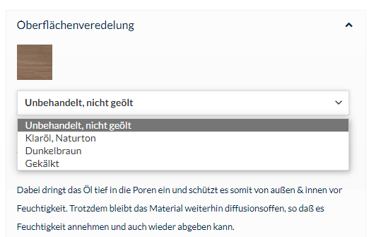

Vielleicht hast du Recht und ich sollte einfach einen Zuschnitt kaufen. Auf Holz-Wiegand habe ich mal geschaut und da kriege ich beispielsweise Wildeiche(durchgehende Lamelle, A/B, 19mm) für ca. 160€ in der Größe 140x70. Zusätzlich bieten die für 60€ schleifen, ölen und anschließend Politur. Wären also insgesamt 220€ für die fertige Platte. Müsste ich nur noch bohren. Für 60€ schleifen, ölen und polieren geht für mich klar, würde mich nicht viel weniger kosten wenn ich das alles selbst machen würde. Ansonsten scheint mir der Preis für den Holzzuschnitt auch angemessen.
Findet ihr den Preis ok oder zu teuer fürs Gebotene?

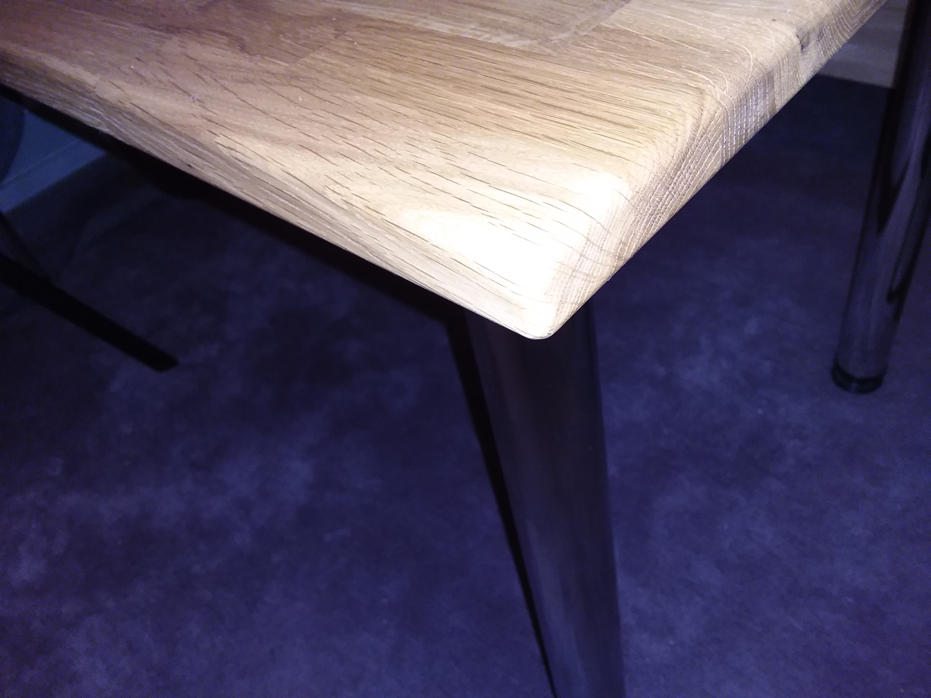

Einmal Eiche und Buche
