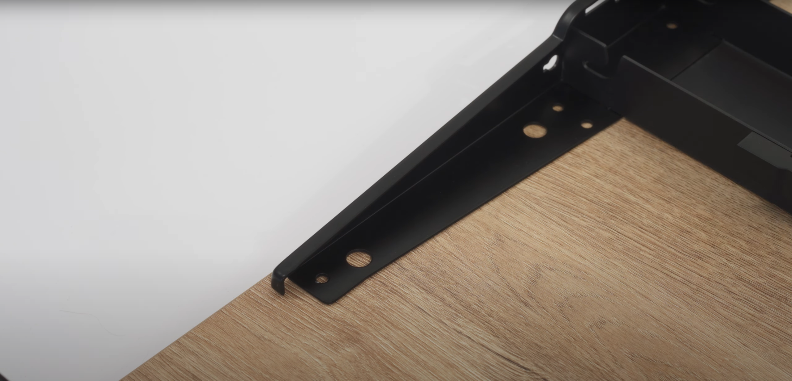

Alles klar aber das von dir empfohlene Holz ist doch Massivholz oder? Hast du mir nicht davon abgeraten, weil sich das verzieht?
frag gleich, ob der Schreiner dir die Löcher bohren kann, evtl das Gestell, oder das Bohrbild vom Gestell als Zeichnung mitgeben. Schreiner müssen in Summe nicht unbedingt teurer sein.
Leimholz wird aus Klötzen zusammengeleimt. Das ist dann zwar Massivholz, aber durch unterschiedliche Maserung und Ausrichtung das Verwerfen gemindert. Der Schwund bleibt.
Damit es nicht das Gestell zerlegt, die vorhandenen Löcher aufbohren, und mit U-Scheiben (Kotflügel oder 3D Scheibe genannt) und RuKo Schrauben (Rundkopfschrauben) befestigen. Dadurch kann der Schraubenschaft
Im Loch wandern.

@Joker (AC)
Nur damit ich dich richtig verstehe. Man bohrt also dem Metallgestell größere Löcher, damit die Schraube ein bisschen Spielraum hat?
Sowas könnte ich bei einem Schreiner machen lassen?
Du bohrst im Gestell die Löcher größer und die Schrauben bekommen U-Scheibe.
Wenn dir das nicht zu aufwendig ist, das Gestell bzw die Traversen zum Tischler zu bringen....ja, der kann das.
Reaktionen: Peter_2498

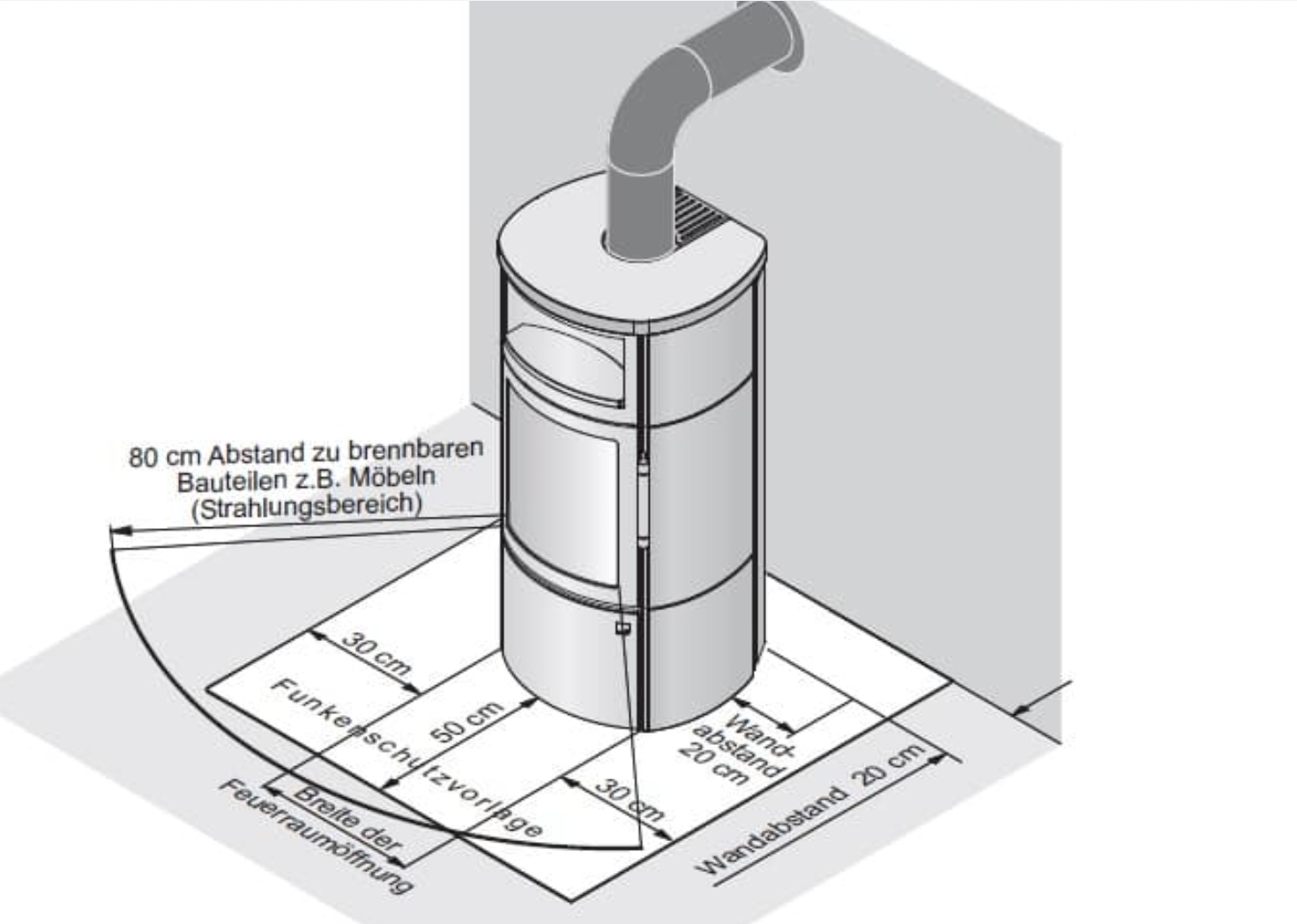

Mahlzeit,
wir stellen gerade unser Wohnzimmer um und möchten den Kamin (Justus Faro) so platzsparend/wandnah wie möglich aufbauen. Es sind nur Steinwände um den Kamin und er steht auf Laminat. Der Kamin hat einen Durchmesser von 50 cm, der Brennraum ca. 38 cm, d.h. von Schamottstein zu Außenkante Kamin jeweils ca. 6 cm
Folgendes konnte ich herausfinden:
- Mindestabstand Wand zu Kamin - 20cm bei Steinwänden, sowohl nach hinten als auch zur Seite
-Funkenschutzplatte 50 cm vor dem Kamin und 30 cm an den Seiten
Folgende Fragen stelle ich mir nun:
  • werden die Wandabstände und/oder Maße der Funkenschutzplatte ab Brennraum oder Außenmaß gemessen? Z.b. dürfte die Außenwand des Kamins dann ja hinten bis 14 cm an die Wand ran wenn die 6 cm bis zum Brennraum mitzählen. Und was gilt bei der Funkenschutzplatte?
  • wird die Regelung 30 cm Funkenschutzplatte zu jeder Seite durch die Regelung 20 cm Wandabstand zu jeder Seite "überstimmt". Ich kann ja schlecht den Kamin 20 cm an eine Wand schieben und trotzdem 30 cm Funkenschutzplatte haben ;-)
Ich hoffe die Fragen sind verständlich.
Danke!
Hark.de
1 Bild und alles beantwortet ^^
Das Bild kenne ich. Aber explizit ob von Brennraum oder Außenwand gemessen werden darf steht da nicht. Ich habe auf anderen Seiten auch schon teilweise gelesen, dass von Brennraum gemessen werden darf, was das Bild oben hingegen nicht so darstellt.
Und den Widerspruch mit 30 cm Funkenschutzplatte und 20 cm Wandabstand löst das ja auch nicht auf
Wandabstand 20 cm bzw Feueröffnung (Schamott?) 30 cm
Nutzt halt nix. Frag sonst den Schornsteinfeger. Der muss das doch sowieso abnehmen (?)
https://www.ofenseite.com/kamin-bodenplatte-vorschrift#vorschrift
Die rechtliche Grundlage für die Nutzung einer Bodenplatte für einen Kaminofen wird, wie andere Kaminofen Vorschriften auch, durch die Feuerungsverordnung der Bundesländer (kurz: FeuVO) geregelt. Laut der Vorschrift ist eine Montage der Platten immer dann verpflichtend, wenn Sie Ihren Kaminofen auf einem Teppichboden, Holz, Laminat oder auf einem anderen Untergrund, der brennbar ist, platzieren. Lediglich bei Fliesenböden können Sie auf die schützenden Platten verzichten. Bei Fußböden aus brennbaren Materialien gibt die FeuVO demgegenüber explizit an, welche Abmessungen mindestens ein Funkenschutzplattenmodell aufweisen muss.
Ausgehend von der Ofen-Größe muss sich in diesem Fall die Bodenplatte auf mindestens 50 Zentimeter nach vorne und jeweils mindestens 30 Zentimeter seitlich über die Feuerungsöffnung hinaus erstrecken. Diese Vorschrift zu den Abständen müssen Sie beim Kauf zum Beispiel einer Glasplatte oder einer sandgestrahlten Ausführung zwingend einhalten.
Ist denke ich eindeutig: Nimm das großzügigere Maß, also Außenwand.
Oder lass es dir Ausnahmen von dem Schornsteinfeger der es später auch abnehmen wird vorher schriftlich genehmigen.
Klar doch. Die 20cm Wandabstand hattest du ja selber geschrieben gilt für Steinwände. Die sind typischerweise nicht brennbar.
Die Funkenschutzplatte ist um Furnier oder Teppiche vor der Entzündung zu bewahren.
@Joker (AC)
Wie groß sollte der Durchmesser dieser Löcher(also nach dem Bohren) sein? Beim Kauf des Gestells würde ich das berücksichtigen damit beim Gestell noch genug Platz zum Vergrößern der Löcher ist.
Wenn du das hinbekommst, dann bohrst du 2x zB 6mm Löcher knapp nebeneinander und verbindest die durch kippen miteinander. Das bekommt man hin. Dann hast du sowas wie ein Langloch. Scheibe drauf, fertig.
Das Zeug von OBI und Toom ist recht trocken. Visiere die Mitte vom Langloch an, und du hast beides abgepuffert.
In der Mitte brauchst du kein Langloch. Je weiter du rausgehst, je länger müsste das sein.
Da der Tisch nicht im Garten steht, dürfte sich das im 1-2 mm Bereich bewegen.
@Joker (AC)
So wie ich das verstanden habe, brauche ich bei den Löcher, die weiter in der Mitte liegen, kein Langloch aber bei den weiter außen möglicherweise schon?
