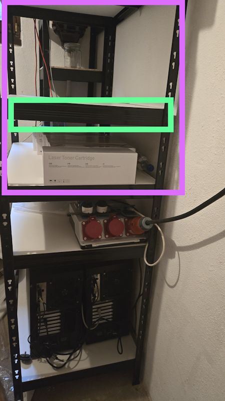

Hmmm ich will mir so nen Panel bauen für meine Server in so ein steckregal.
Was nimmt man dafür den sinnvollerweise als Panel? Nichts wildes so ein paar LEDs und Schalter evtll auch so ein paar Anzeigen.
Geräte hab ich halt so eher das "normale" + 3D Drucker
Hat jemand sich sowas mal gebastelt?

Das von dir verlinkte sieht wie Metall (Stahl ??) aus - das ist natürlich möglich, aber aufwändig zu bearbeiten.
ich würde da vermutlich mit Multiplex bzw- 3-Schichtplatte rangehen, das kann man gut passig ausschneiden und dann entsprechend bearbeiten (Kanten fräsen, schleifen, streichen/lackieren).
Die Frage wäre dann noch was du mit
meinst ? damit steht und fällt ja die Befestigung der Front.
Nicht zu verachten ist bei so einer geschlossenen Lösung wohl auch die Lüftung
Uzer1510 schrieb:in so ein steckregal

Denke hätte gleich ein "Ist" Bild liefern sollen, damit man weiss was ich meine
Also in dem rosa Bereich auf Augenhöhe so ein Panel - evtl natürlich den grünen Boden verschieben
Dier Seiten bleiben offen - maximal kommen da dann später so Mesh Paneele in Rahmen hin per Magnet dann.

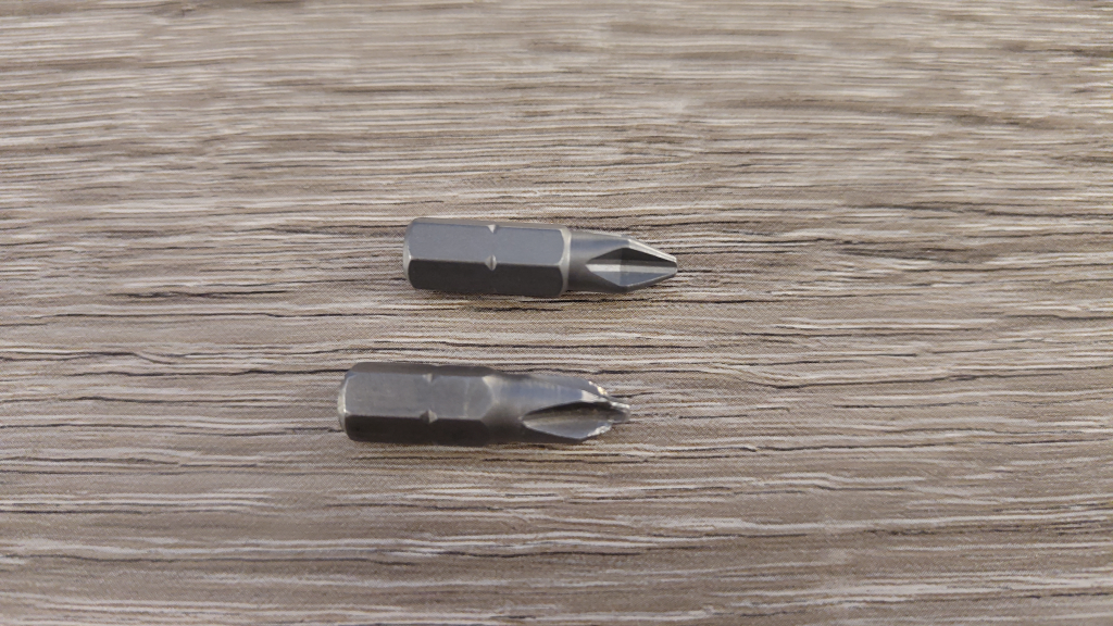

Ich hab jetzt endlich mal einen Satz neuer PH2-Bits besorgt. Der alte war einfach zu verschlissen.
Interessanterweise habe ich nur diesen Bit so zerlegt. Die anderen Formate sehen alle noch gut aus. Das heißt für mich, dass die Schrauben, an denen ich zerre, überwiegend nur diesen Kopf haben.
Stellt Wera vernünftiges Werkzeug her?

Ja, Wera oder Wiha stellen gute Schraubendreher her.Krik schrieb:Stellt Wera vernünftiges Werkzeug her?
Hab mir vor Jahren dieses Set im Angebot kaufet und bin damit glücklich.
Wenn ich selber neue Schrauben nutze, nehme ich auch seit Jahren nur noch Torx und kein Kreuzschlitz^^
Ich kaufe quasi keinen Schrauben selber. Ich verschraube immer nur das, was mitgeliefert wird.
Sollte ich für irgendwas selber Schrauben besorgen müssen, würde ich wahrscheinlich auf Innensechskant, Außensechskant oder noch besser auf eine Kombination dieser setzen. Die Schraube bekommt man dann wahrscheinlich noch ab, auch wenn man eine Variante versehentlich rund gedreht hat.
- Sep. 2006
- 11.036
Ich habe mit mitgelieferten Schrauben eher negative Erfahrungen gemacht, vor allem aufgrund abgerissener Köpfe. Aber eher bei größeren Schrauben, wenn man bereits 8er Dübel braucht oder größer. Dübel nehme ich aber bei jeder Größe grundsätzlich meine eigenen von Fischer. Und Schrauben inzwischen nur noch Torx. Den zu verfriemeln, dafür muss man schon wirklich zwei linke Hände haben.
