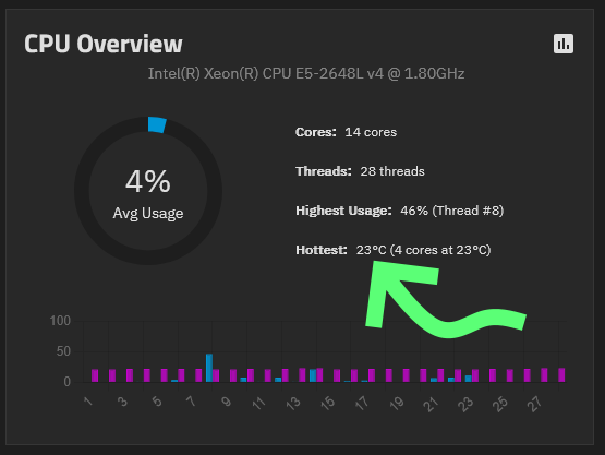

Ich bin jetzt auf eine etwas flachere Lampe umgeschwenkt - die gibt dann so 4 cm mehr Luft. Die grosse habe ich heute morgen mittels Eisspray wieder runtergenommen - das hat super geklappt (naja hab schion gut sprayen müssen aber dann ging das topp ab) - und gleich die andere rangepappt, die härtet jetzt aus.
Zum Glück habe ich da ein paar noch hier aus anderen Umbauten.
Die neue hat nur "40W" (LED) ist aber hell genug die zweite Lampe habe ich vorerst auf 12W LED umgerüstet da war noch Glühobst drin mit 40W
Die paar cm werden halt doch wichtig wenn ich dann evtl einen Boden (mit z.b. Clickvinyl) reinmachen will - denke da will man bei Beton unter der Erde doch etwas mehr Dämmung damit es angehmer ist.
Das zwar nie frostig aber halt auch nie warm egal ob Sommer oder Winter wenn nicht aktiv beheizt (~ 12 Grad)
Zumindest ideal für Server - einer steht aktuell drin (läuft seit 4 Tagen durch)
