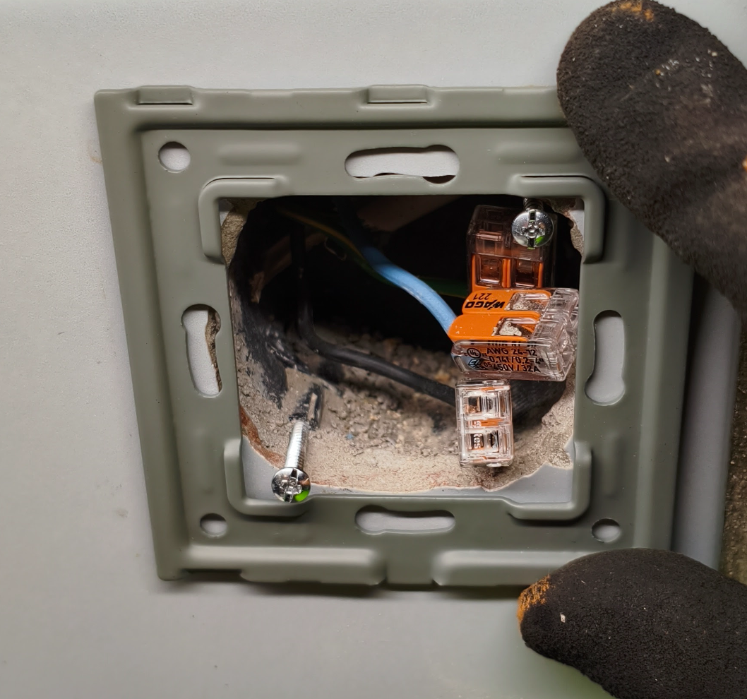

Hat jemand eine gute Idee, wie man hier die Steckdose gescheit dran bekommt?
Leider hat der Vorbesitzer scheinbar keine Lust gehabt, das weiter zu öffnen, weil er Klammern an der Steckdose hatte - die Serie für die wir uns entschieden haben, hat jedoch keinerlei Klammern als Option.
Und ne Steckdose kleben finde ich jetzt nicht soooooooo geil. Also eigentlich gar nicht.. Beim selten genutzten Schaltern wäre das ja noch irgendwie egal(er).
Vermutlich bleibt nur die Fliesen weiter zu entfernen oder? Ist in der Küche und die Steckdose wird dann und wann genutzt.

Das ist ja ne üble Konstruktion. wenn ich das richtig verstehe fehlt die UP Einsatzdose zum Befestigen der Steckdose.
Vllt kann man da mit einer dieser Einsatzdosen was basteln, indem man quasi die Rückwand rausschneidet und nur den "Wandring" versucht mit Gipspunkten einzukleben. Die Kabel kämen dann durch die nicht mehr vorhadene Rückwand und deine Dose könntest du dann an der noch vorhandenen Wand befestigen. Wie lange das allerdings hält....
Oh, dann Sorry für meinen dummen Beitrag...
Da scheint doch eine normale Dose verbaut zu sein. Sollte doch dann möglich sein mit einer Feile die Punkte für die Verschraubung freizulegen. Ist halt eine unangenehme und langwierige Arbeit.
Dann längere Dosenschrauben nehmen.
Oder ist da keine Dose verbaut?
Alternativ auch bohren
Sieht schon so aus als ob eine Unterputzdose verbaut wäre, aber der Durchmesser passt nicht zu dem Rahmen, der befestigt werden soll, der ist zu klein.
Danke für eure Antworten :)
Es ist eine Unterputzdose, da hab ich die Schrauben ein paar Umdrehungen reingemacht, damit man sieht, dass die Löcher dafür vorhanden sind - scheint eine sehr viel kleinere UP Dose zu sein, als man normalerweise nutzt. Ggf hat der Vorbesitzer das mit Absicht gemacht, um weniger aus der Fliese ausschneiden zu müssen - hab die ursprüngliche Steckdose wieder rein gemacht und die Klemmen brauchen echt wenig Umdrehungen um die Steckdose zu fixieren. Hab leider die Dose nicht im Durchmesser vermessen.
Der Metallrahmen hat die 'normale' Größe, davon hab ich schon reichlich Steckdosen und Schalter bzw Kombinationen daraus verbaut. In der Küche ists anders als (bisher) im Rest des Hauses - es gibt auch eine rosa Unterputzdose komplett ohne Möglichkeit Schrauben zu nutzen. Auch da war es wegen der Klemme der vorhergien Steckdose egal. Da sind die Fliesen weit genug ab - die tausch ich die Tage im Urlaub.

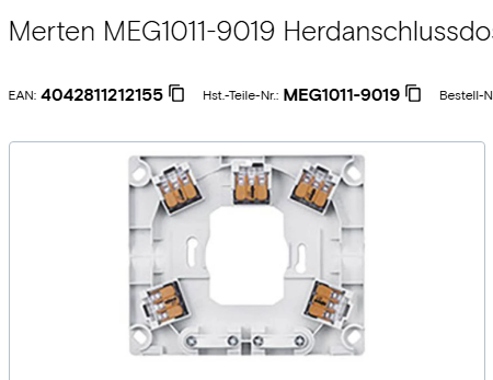

Die beste Lösung, um die Phasen zu trennen ist die Merten Anschlussdose.

Was du da zeigst ist eine normale Herdanschlussdose, willst du daran andere Geräte anschließen, brauchst du sowieso noch so einen Verteiler wie ich den verlinkt habe. So eine Steckdose sollte heutzutage eigentlich selbst in einem Altbau vorhanden sein, wenn der Haushalt irgendwann auf Dreiphasenwechselstrom umgestellt wurde.
Nein, die Merten hat drei Anschlüsse pro Klemme.
Und an diese Dose schließt der Elektriker eine Schuko Kupplung an, daran kommt der Backofen und an die anderen beiden Phasen kommt das autarke Kochfeld.

Das ist das Grundproblem, eine (meist schwarze) UP Dose wäre hier richtig. Du hast ne Hohlwanddose.
Entweder rausmachen und richtige Dose eingipsen, oder einen Adapter Ring für Hohlwanddosen aufschrauben.
Alles andere wäre wahrscheinlich ziemlich Pfusch. Genau genommen ist da eine Hohlwanddose schon Pfusch.
Es gibt Ausgleichsringe für sowas.
Die gibt es mit verschiedenen Höhen. Heißen z. B. Kaiser Putzausgleichsringe.
