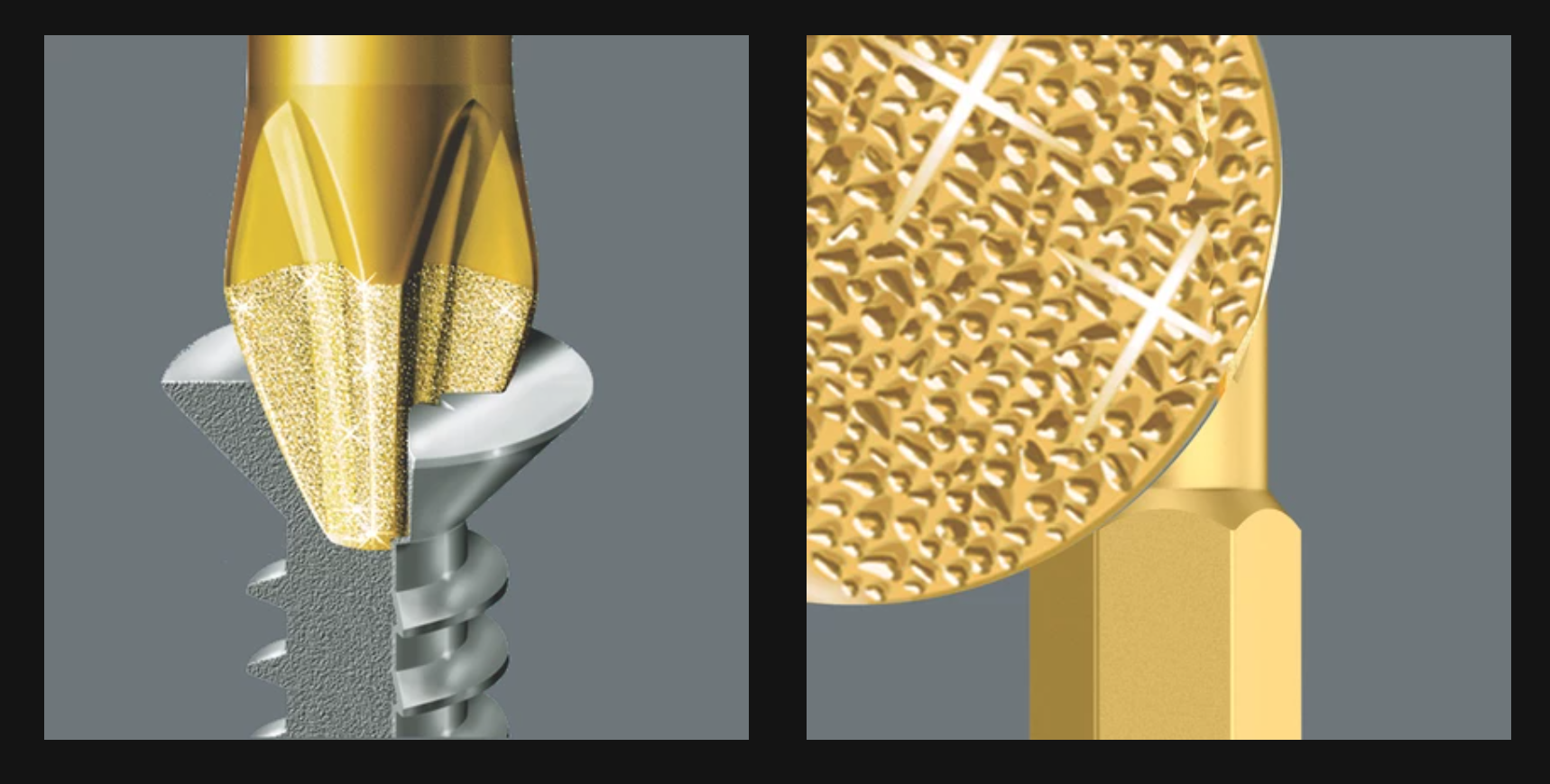

Nein und nochmal nein! Wenn man Schrauben selbst kauft dann Torx. Höchster Drehmoment (nach Außensechskant), keine Gefahr beim Einschrauben abzurutschen und die Schraubfläche oder Bits zu beschädigen. Man muss nur etwas aufpassen wenn man einen Akkuschrauber ohne Drehmomentbegrenzung nutzt, damit man den Kopf nicht abreißt.Krik schrieb:Sollte ich für irgendwas selber Schrauben besorgen müssen, würde ich wahrscheinlich auf Innensechskant,
Kann man mit guten Bits etwas gegen steuern, aber ändert natürlich nicht an den Defiziten von Philips/Pozidriv.wrglsgrft schrieb:Das ist der sog. "Cam Out Effekt". Durch die leicht schräg geschliffenen Flächen des PH-Antriebes wird der Bit beim Eindrehen der Schraube aus dem Kopf gedrückt. Drückt man da nicht sehr fest dagegen, rutschen die "Zähne" über den Antrieb und werden mit der Zeit abgenagt.
https://www.wera.de/de/werkzeuge/highlights-great-tools/diamant-bits/
Mir schon klar, ist viel "Werbeblahblah" dran, aber es geht hier weniger um die TiN Beschichtung sondern um die aufgerauhte Fläche die sich "reinfrisst" und es vorschnelles Rausrutschen verhindert.
