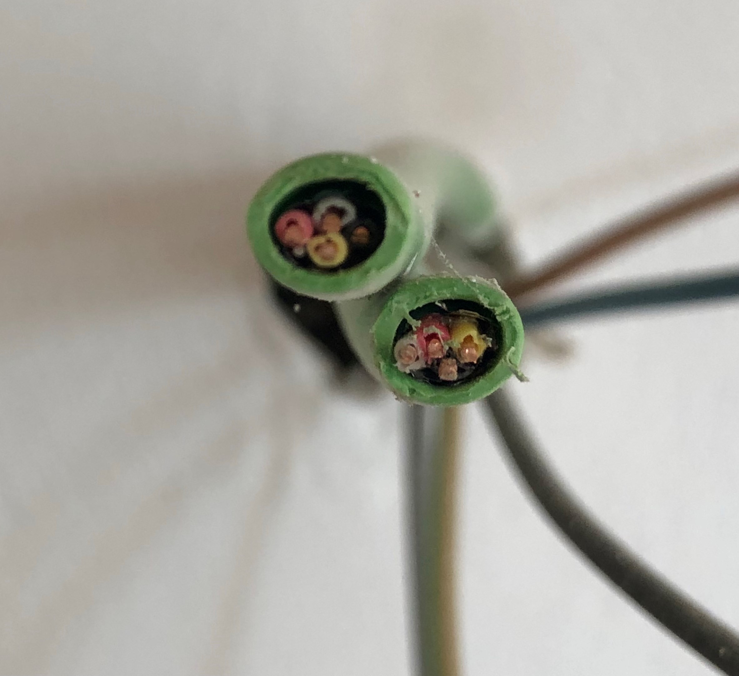

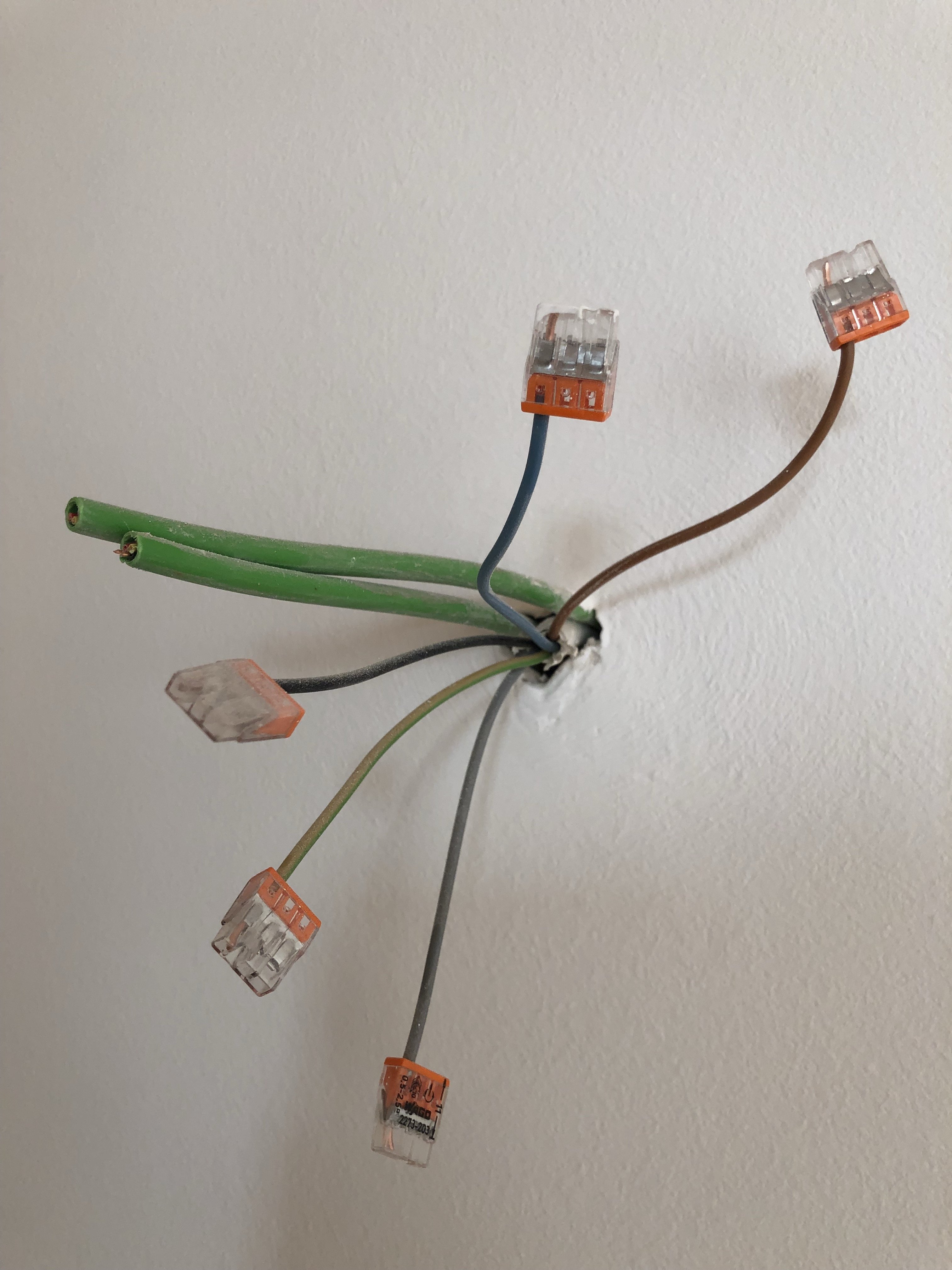

Hab in meiner neuen Wohnung in ca. 2,20m Höhe offene Kabel aus der Wand hängen. An sich machen die Stellen Sinn für Beleuchtung/Lampen, allerdings sind dafür aus meiner leichenhaften Sicht ein wenig zu viele Kabel vorhanden :D Ein Kumpel sagte mir das es sich um Datenkabel handeln könnte, Netzwerkdosen sind in jedem Raum allerdings separat vorhanden.
Evtl. kann mir anhand de´r angehängten Bilder wer sagen worum es sich genau handelt.
Danke ;)

nach Datenkabel sehen die nicht unbedingt aus. Dafür scheint mir der Aderquerschnitt zu groß zu sein. Messe mal den Durchmesser der Adern (ohne Isolierung). Außerdem sehe ich keine Abschirmung auf dem Foto. Entferne mal ein Stück der grünen Isoliereung und schaue mal nach, ob sich eine Abschirmung darunter befindet. Hast du schon mal versucht eine Spannung zu messen?
Danke für die Antwort. Nein hab noch nichts gemessen, wenn es um Strom außerhalb meines PCs geht bin ich ehrlich zu mir selbst und lasse da eigentlich von allem die Finger was mehr als das normale anklemmen einer Lampe ist.
sieht mir nach einem Buskabel aus.
Schau mal bei den Lichtschaltern nach, ob das normale sind, oder ob zu den Schaltern auch diese grünen 4-adrigen Kabel gehen.
Oder mach mal ein Foto vom Schaltkasten, an den verbauten Komponenten kann man das auch erkennen.

Einen Schirm kann ich auf dem 2. Bild doch erkennen.
Bin mir sicher, dass da ein Bussystem verlegt/verbaut ist.
(siehe z.b. hier http://www.eib-home.de/instabus_eib_vorbereiten_installieren.htm)
