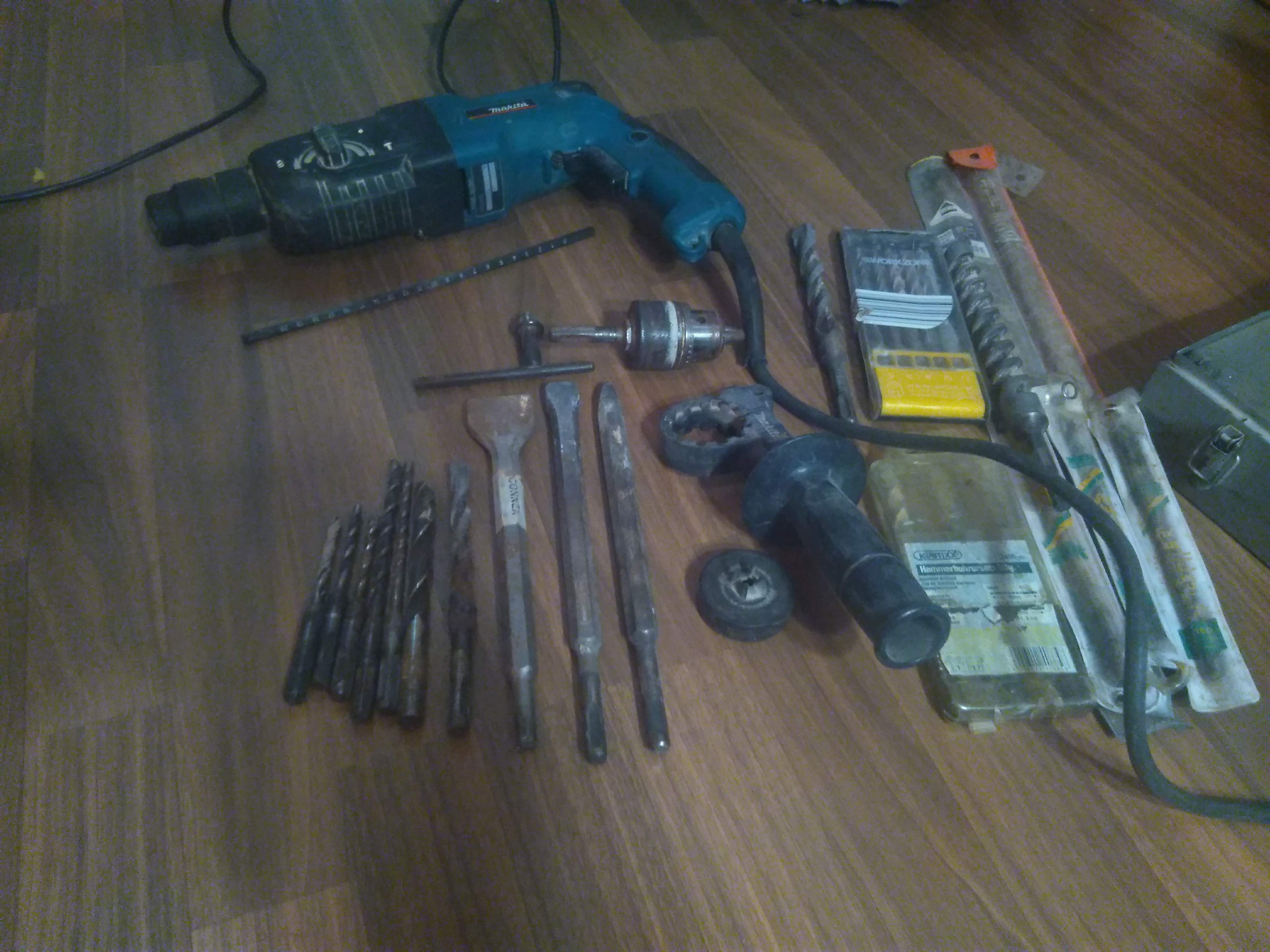

Heute hat sich ganz unerwartet mein Werkzeug erweitert.
Habe das Netzwerkkabel nun verlegt. Hinter den Zierleisten und um die Türrahmen herum. Werde noch kleine Kabelkanäle beschaffen um die Türrahmen sauber zu verlegen.
Und habe im 15 Parteienhaus gleich mal 5 neue WLAN Netze aufgespannt
- Ein Makita Borhammer (HR2450) mit SDS Futter inkl. Bohrern und Meißeln
- Eine Stichsäge von Skil (Modell 4300 450W)

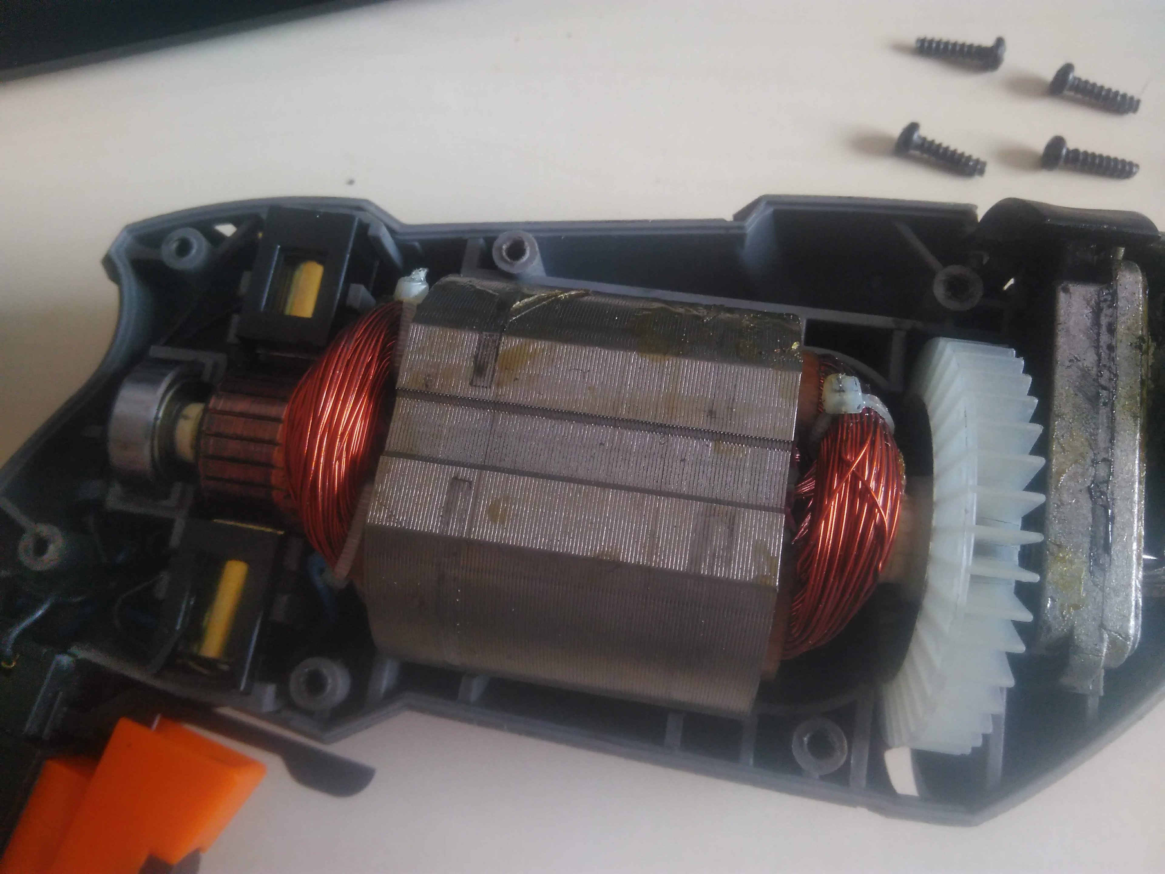

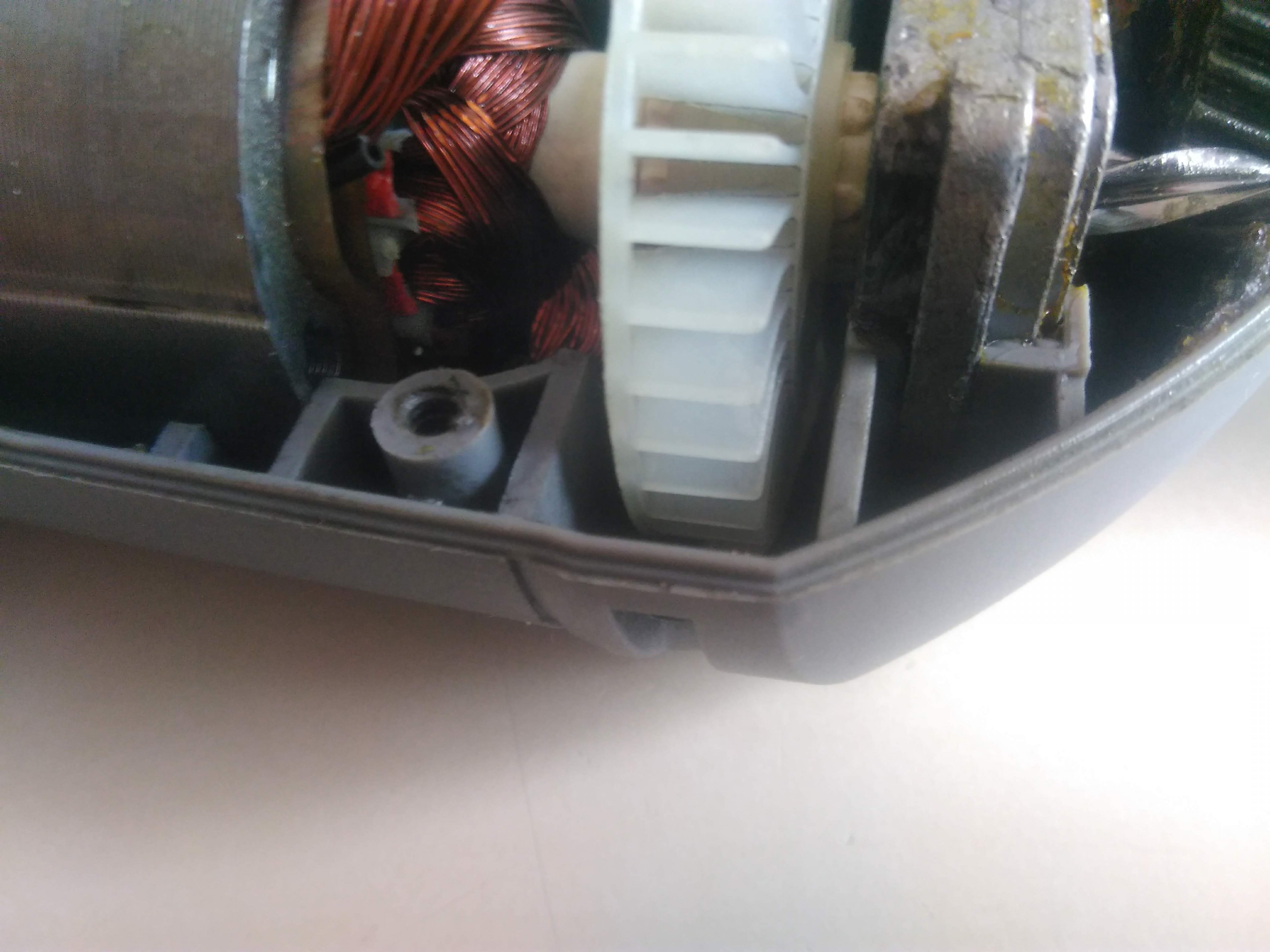

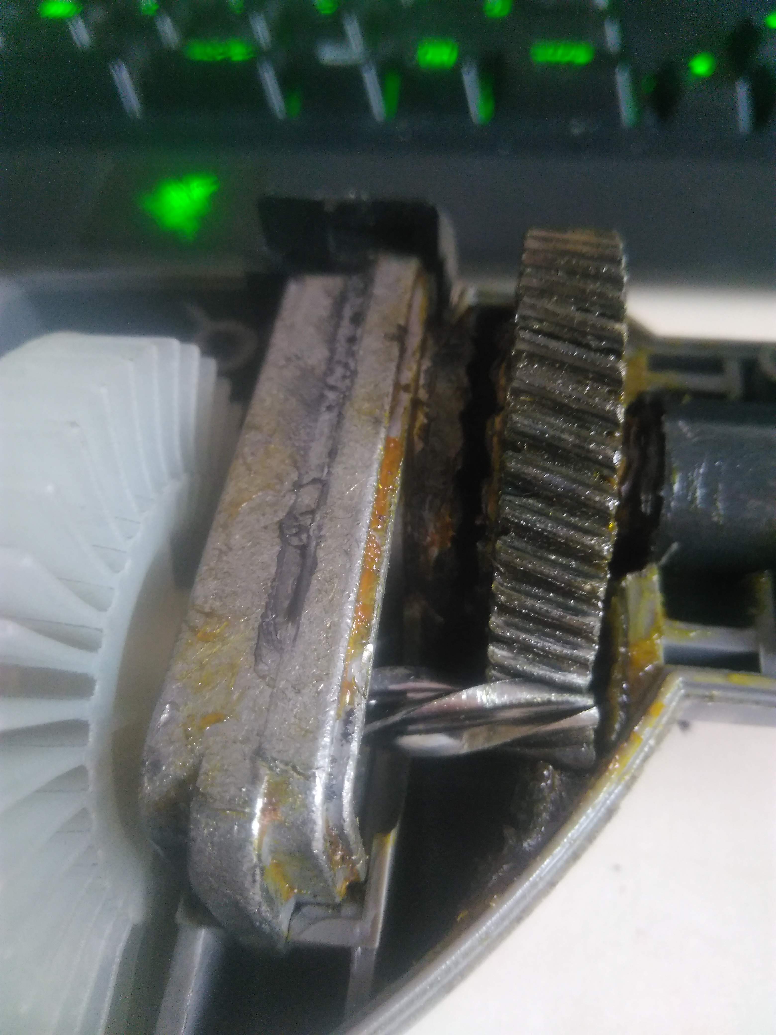

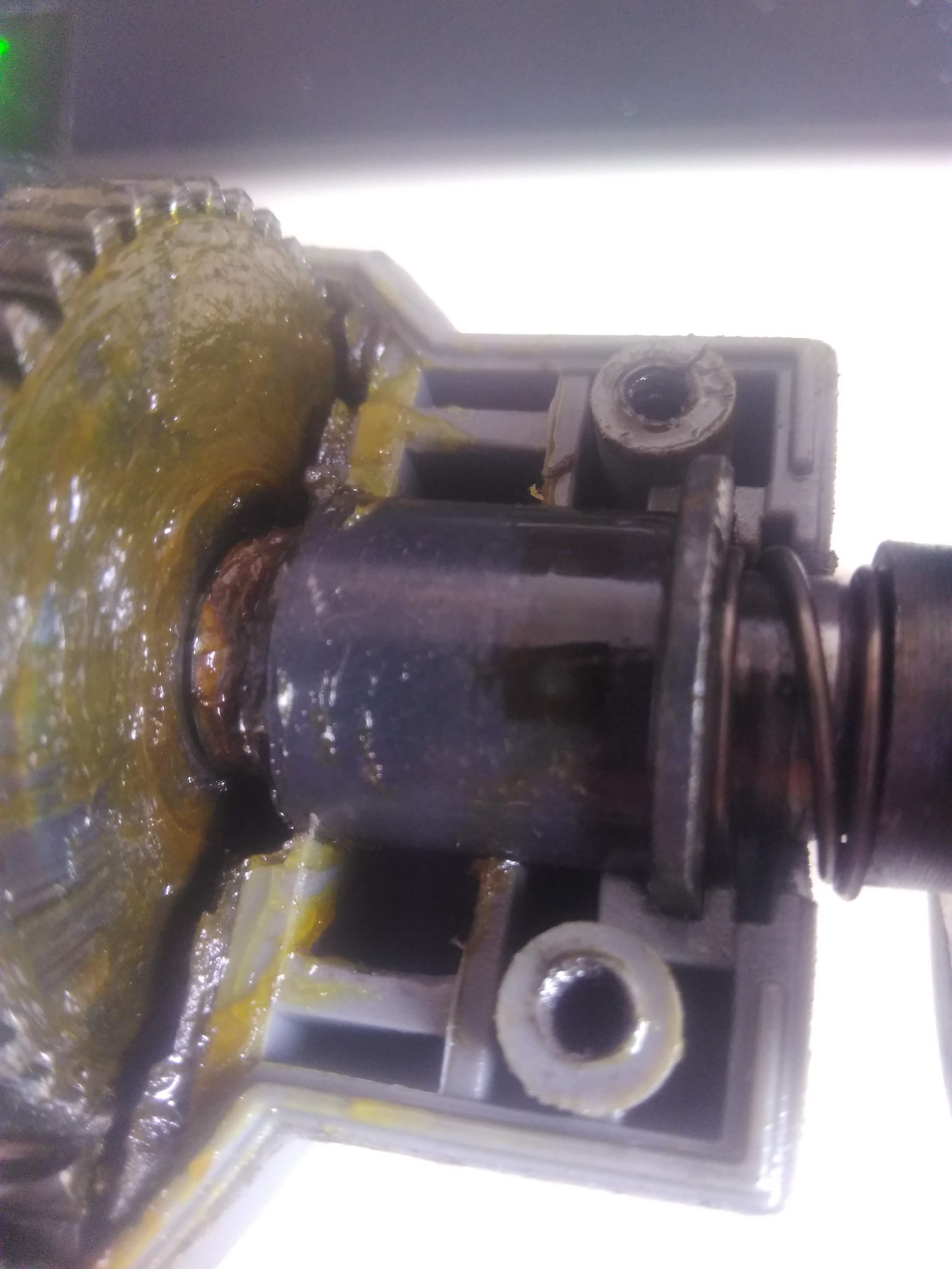

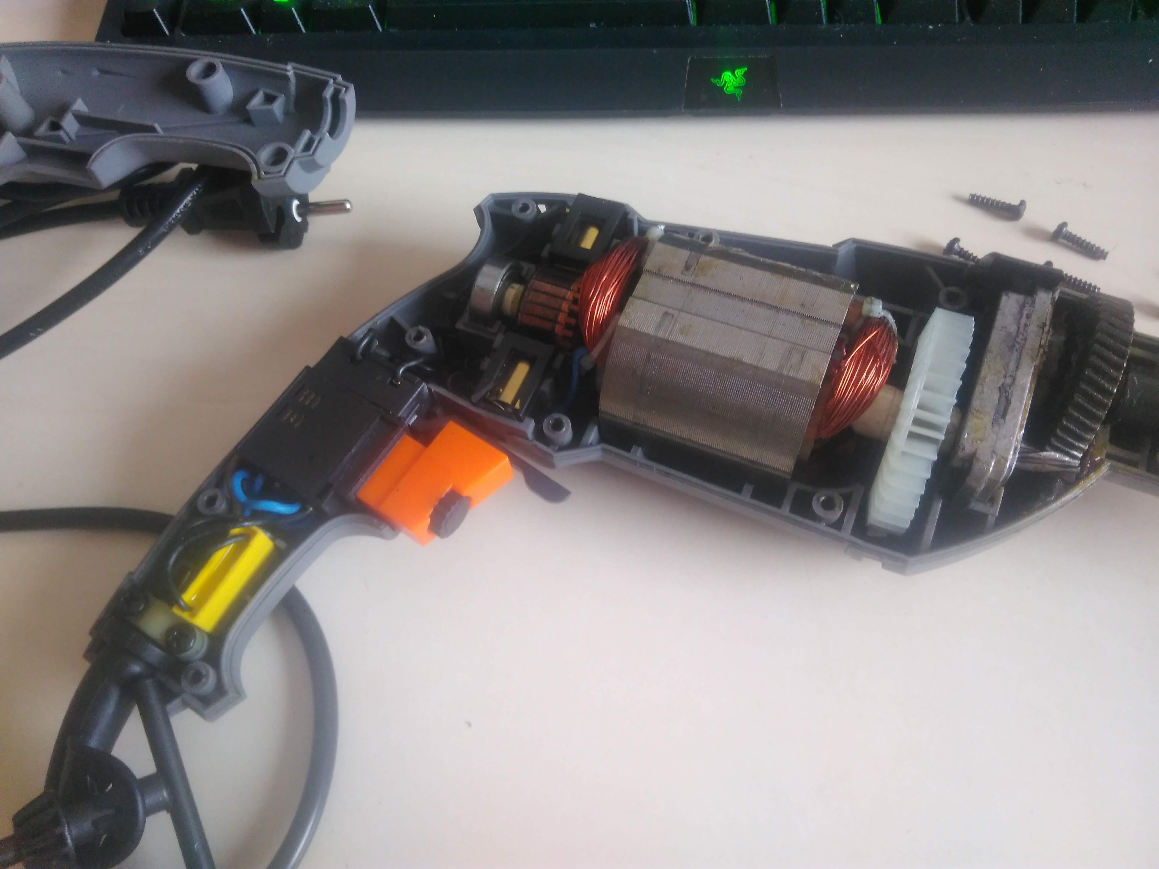

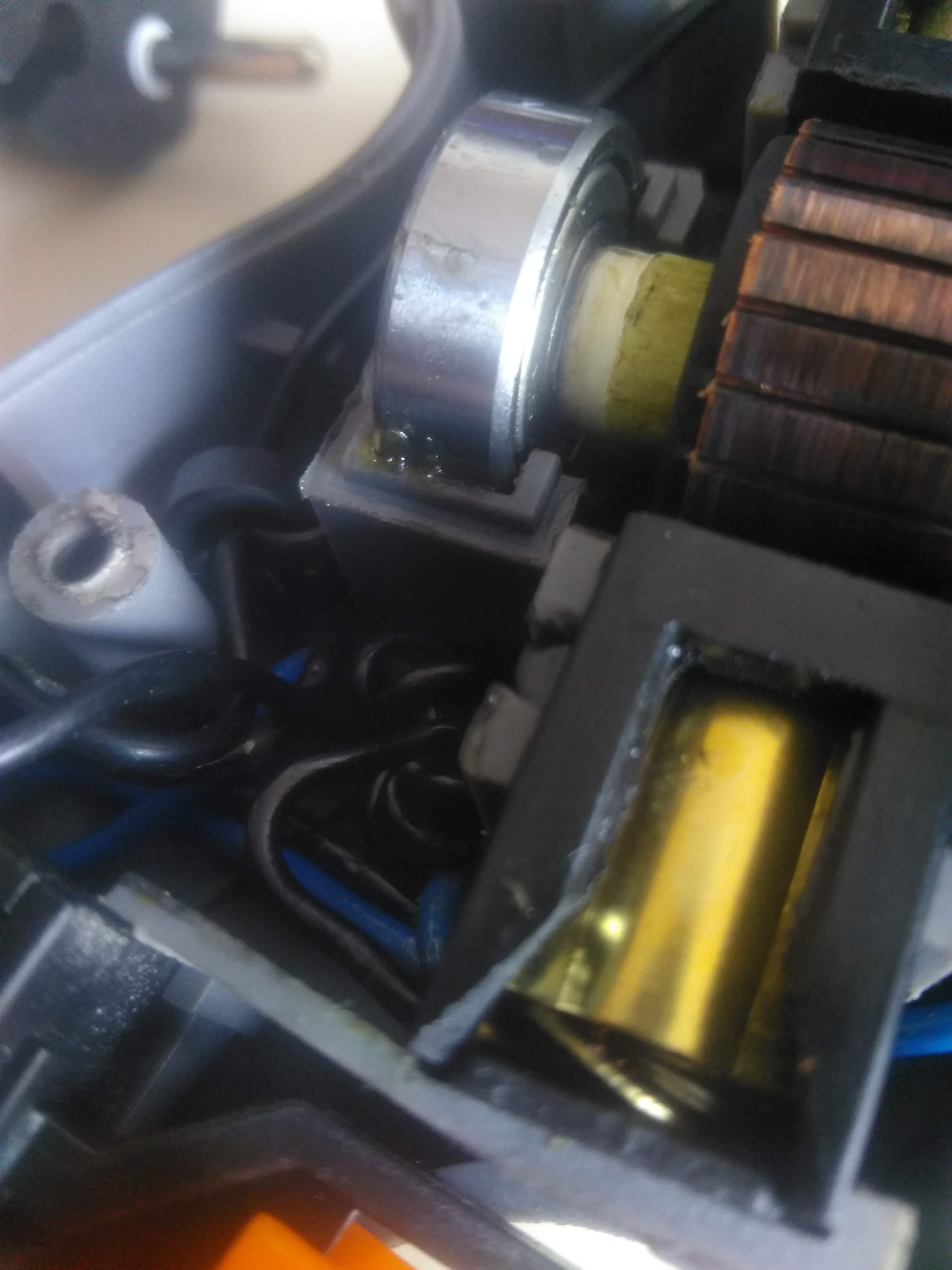

Okay, Finger weg von Elektrowerkzeugen der Firma Sthor. Zumindest jenen der 30€ Preisklasse.
Hab mir für die neue Wohnung, für die nötigsten Löcher im Beton eine Sthor 79023 für 30€ gekauft. Die Bohrer waren fast noch mal so teuer 😂
Jedenfalls war von Anfang an was lose in dem Teil. Jetzt wo ich die Makita habe, konnte ich einen Blick riskieren. Es war eine Kugel vom Schlaglager. Die sollte definitiv da nicht so lose sein. Dazu kommen folgende Mängel: Ventilatorrad hat ne dicke 8. Die Wicklungen des Stators sind nicht vergossen und mit Kabelbindern fixiert
Dazu sind die Kabel vom Regler zum Stator und den Kohlen gefühlt AWG22 und das bei angeblich 910W Motorleistung. Der Motor ist insgesamt deutlich kleiner als bei der 780W Makita.
So gesehen ein Blender und bei dem Preis ja auch zu erwarten. Mir gings ja auch nur um wenige Nutzungen. Die hat sie immerhin überlebt.
Wenn ich sie noch mal öffne, liefere ich noch ein Bild nach zum Lachen 😇
