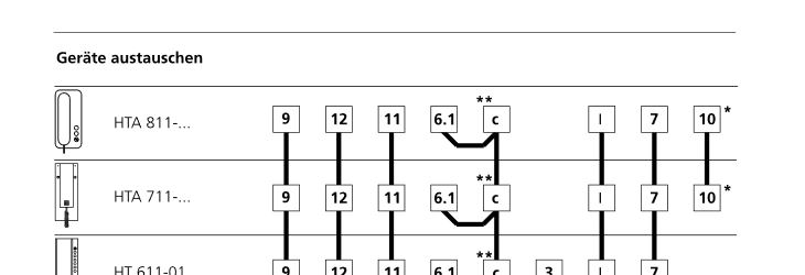

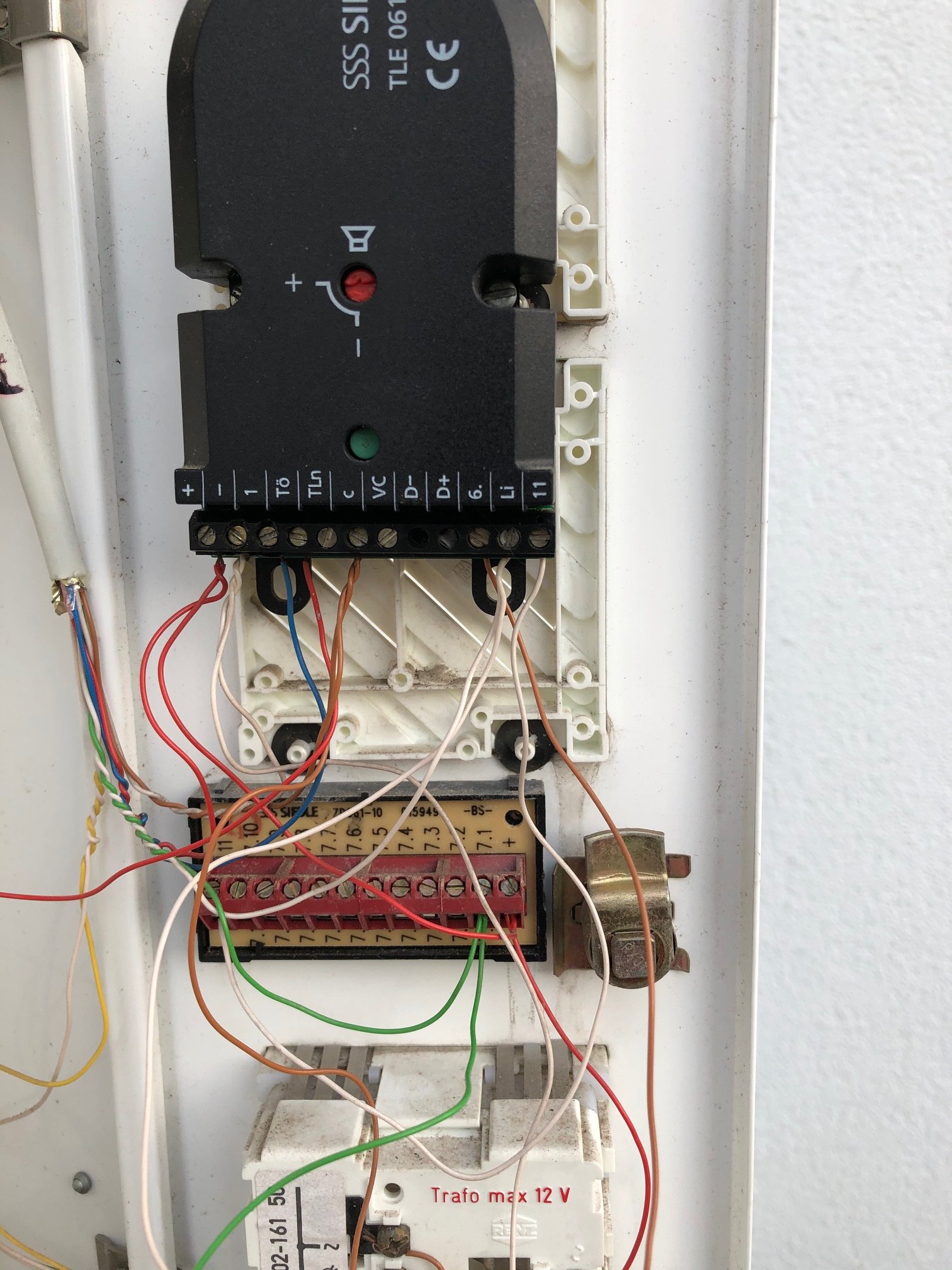

ich versuche gerade unser neues Haustelefon anzuschließen. Leider hat der Verputzer das alte entfernt, ohne die Kabel zu beschriften und nun stehe ich hier ein wenig vor einem Problem
Draußen sieht es so aus:
Schaltplan vom neuen Haustelefon (HTA 811) sieht wie folgt aus (altes Haustelefon war ein HTA 711):
Wie schließe das an? Braun auf c ist klar, rot (+) nicht anschließen, blau auf 6.1, weiß auf 11, aber was mache ich mit + (rot) und grün? Brücke zwischen 6.1 und c ist auch klar.

Lade dir bei Siedle mal den kompletten Anschlussplan passend zur Türstation TLE06xx runter, dann blickst du wahrscheinlich eher durch. Und...die Drahtfarben (sollten zwar) müssen nicht zwangsweise auch an der Wohnungssprechstelle genau so ankommen. Wenn du alles nach Plan richtig angeschlossen hast und es funktioniert nicht, dann musst du am Netzgerät (oder einer eventuellen Abzweigdose im Keller oder Flur) schauen, welche Aderfarben von der Türstation ankommen und welche zur Wohnungssprechstelle abgehen.

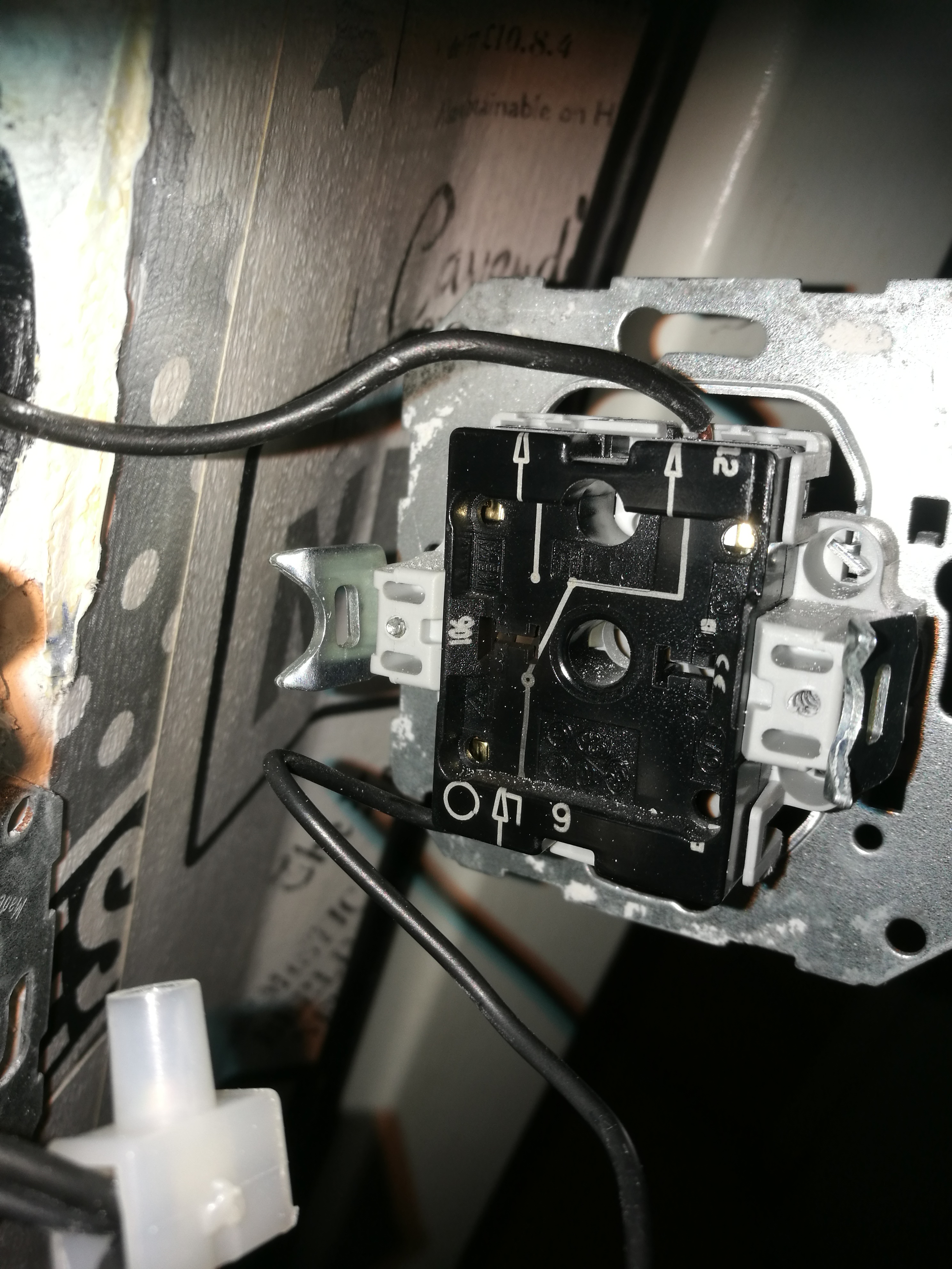

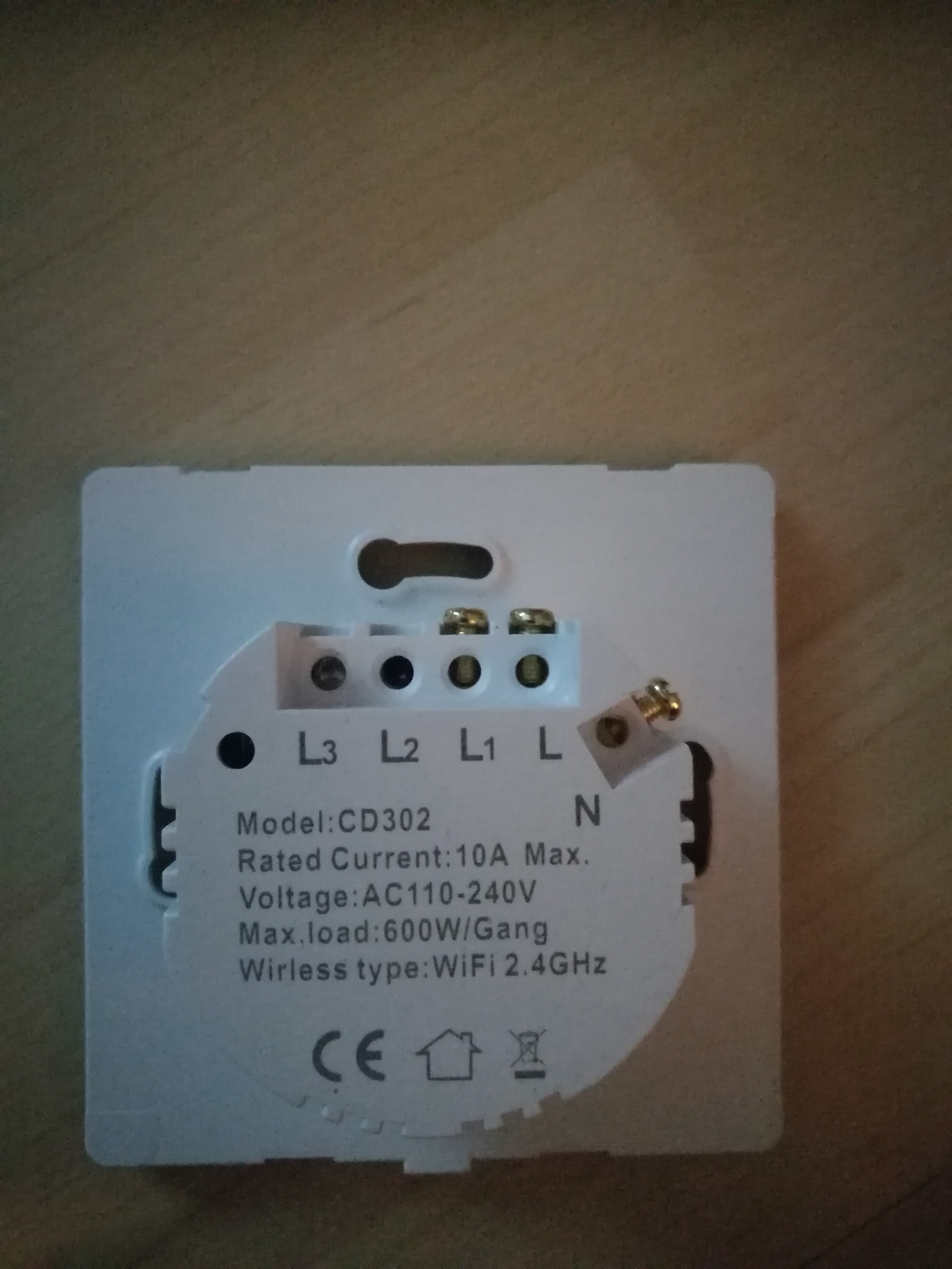

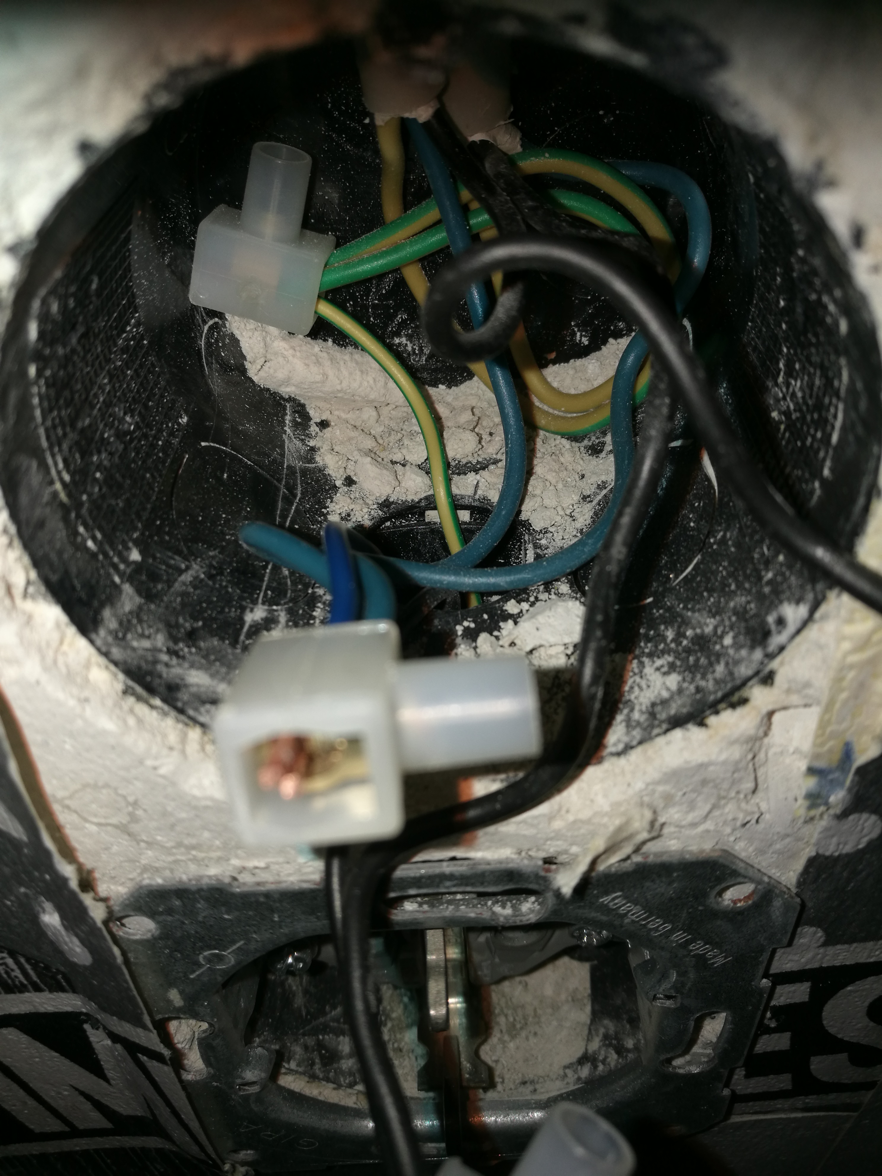

Guten Morgen,
Ich wollte meinen Lichtschalter gegen ein Smartphone model tauschen. Allerdings benötigt der Neue einen Nulleiter/Neutral.
Das sollte bei mir ja das blaue Kabel sein.. die schwarzen werden wieder genauso angeschlossen, wie an meinem jetzigen (rein und raus) und die gelb/grünen ignoriere ich weiterhin. Allerdings habe ich 3 blaue... Eins ist dunkelblau und scheint von der Steckdose direkt darunter zu kommen... Die andern beiden etwas helleren laufen genauso wie die schwarzen, also eins kommt und eins geht. Scheint mir fast wie ein durchtrennt er Nulleiter, der aktuell nur durch die Klemme Kontakt hat... Aber welches eine Ende soll ich jetzt an meinen Schalter klemmen!?
Vielen Dank und ja ich weiß Fachmann und so. Der wohnt auch nebenan und wird alles nochmal abnehmen, aber ich wollte soweit schonmal vorarbeiten und jetzt will ich nicht aufgeben und warten.
Vielen Dank!

Nilo
- Mai 2017
- 1.792
Mir wurde jetzt von Architekten geraten, einfach ein Stück Kabel in die Klemme der blauen zu stecken und dieses dann an N anzuschließen... So ganz sicher bin ich mir dessen aber nicht, muss das Kabel nicht spezielle Anforderungen erfüllen?

Ich hätte dazu ja eher mal einen Bäcker oder Metzger befragt. Der hat von Elektrik sicher mindestens genausoviel Plan wie der Architekt.Nilo schrieb:Mir wurde jetzt von Architekten geraten, einfach ein Stück Kabel in die Klemme der blauen zu stecken und dieses dann an N anzuschließen...

Naja der Architekt ist einer der auch viel selbst macht und dahingehend eigentlich viel Erfahrung hat, aber der Tipp naja, so sicher bin ich mir da halt nicht.lord-of-fire schrieb:Ich hätte dazu ja eher mal einen Bäcker oder Metzger befragt. Der hat von Elektrik sicher mindestens genausoviel Plan wie der Architekt.![]()
Ist ja auch richtig. N muss zu den anderen Neutralleitern. Das ist ja kein normaler Schalter mehr, der nur Phase durchschaltet, sondern das Gerät ist ja selber ein Verbraucher.
L ist dann die Zuleitung und L1-L3 sind die Verbraucher, die mit dem Schalter gesteuert bzw eingeschaltet werden. Bedenke, dass pro Verbraucher maximal 600 Watt Last zulässig sind.
Achja, hol dir mal vernünfige Wagos

Der Tipp mit einfach irgendein Kabel in die Klemme der blauen Kabel dazu stecken und dann dieses an N meines Schalters anschließen?Thane schrieb:Ist ja auch richtig
Ein Elektriker lernt nicht umsonst 3,5 Jahre. Der würde auch nicht auf die Idee kommen und nebenbei Häuser planen.
Ist eigentlich recht einfach. Entweder du machst es und lebst mit den Folgen wenn mal was passiert oder du läßt es gleich richtig von jemand machen der sich damit auskennt. Vor allem wenn du dir nicht sicher bist.
Aber das mußt du selbst entscheiden.
