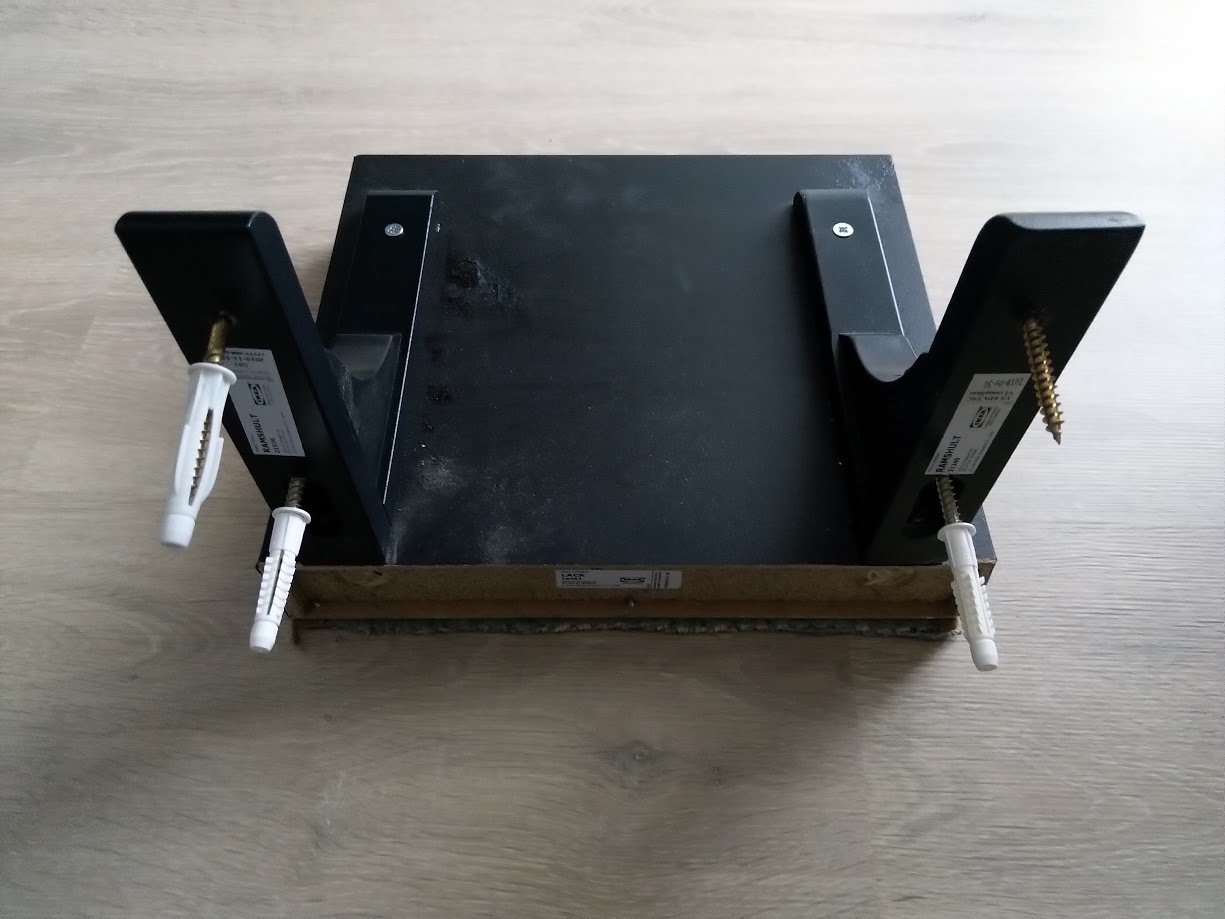

Ein Handwerker-Freund hat mir heute die folgende Konstruktion feierlich überreicht: Wir haben jetzt 2 Konsolen, die zudem verklebt wurden. Und darüberhinaus 4 statt 2 Schrauben zur Befestigung an der Wand.
Mir kommen lediglich die Schrauben etwas kurz vor, werden später so circa 3 bis 4 cm tief in der Wand sein. Was meint Ihr?
Das sollte reichen. 4cm sind schon in Ordnung. Wichtig ist, dass die Dübel dabei sauber gespreizt werden. Das sind Dübel mit Kragen. D.h. du kannst die auch nicht zu tief einschieben. Solange die Schraube dann solang wie der Dübel ist wird die maximale Spreizwirkung erreicht. Vorausgesetzt das Mauerwerk hält auch ;)

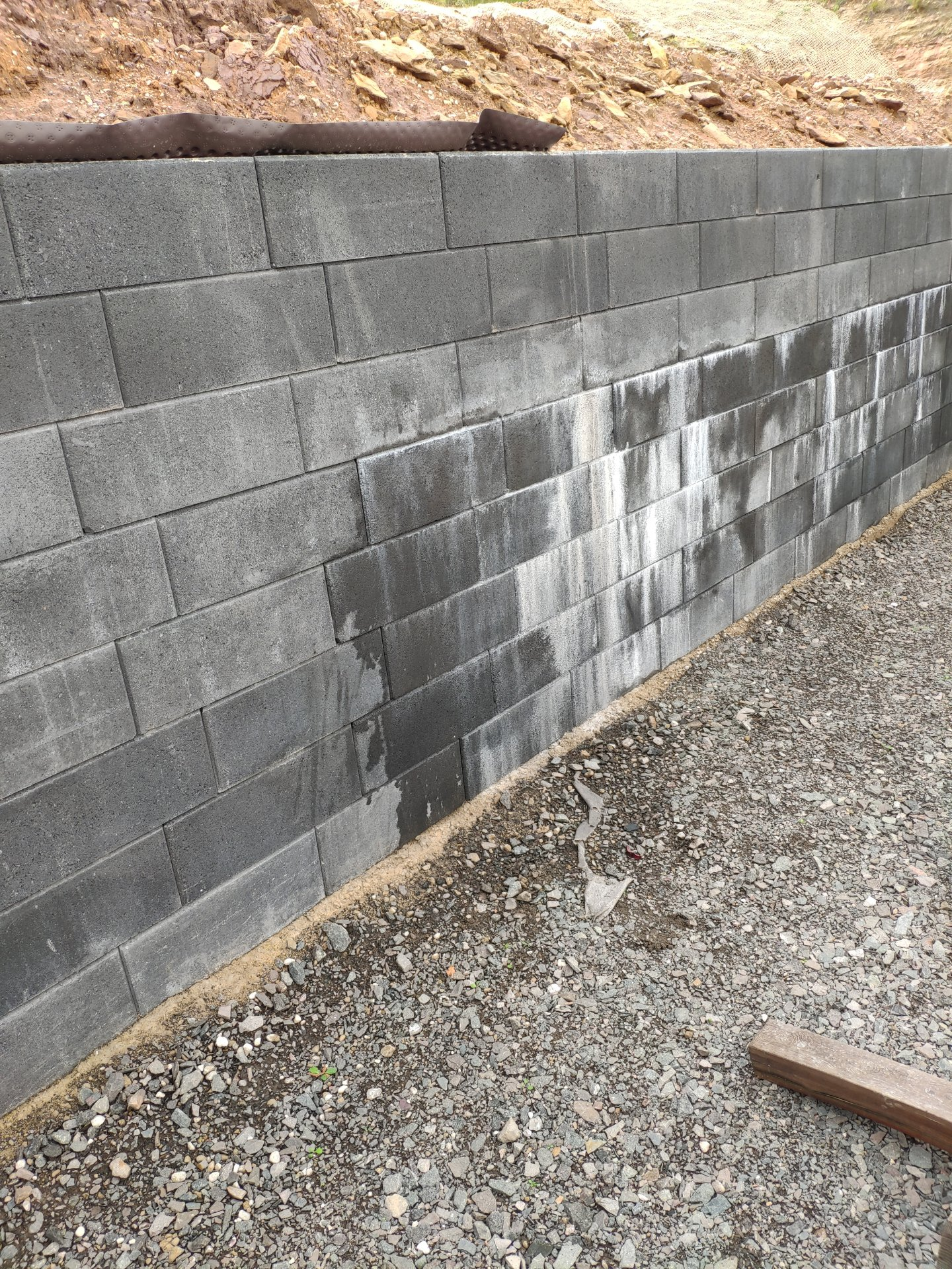

Mal ne Frage, ich habe ein Terasse mit Betonsteinen. Gerade wenn es viel regnet oder im Winter durch Schnee und Eis sind Ausblühungen deutlich zu erkennt. Sieht eben nicht schön aus, wenn man davor sitzt.

@_#TIM#_ was meinst Du genau mit Ausblühungen? Auf oder zwischen den Steinen? Auf Mauerwerk oder Boden?
Vielleicht kannst Du ja ein Foto hochladen um das Problem besser einschätzen zu können.

Direkt auf der Betonmauer, außen sichtbar.
Das Foto kann ich gerne machen wenn ich zu Hause bin.
Aber im Grunde sieht es so aus - Foto aus dem Netz:
Das müsste man wohl versiegeln. Wie lange das hält ist schwer zu sagen. Wenn Du Glück hast, hast Du eine lange Zeit Ruhe. Ich würde da nicht an Mitteln sparen und auch auf hochwertige Produkte zurückgreifen, sonst kannst Du Pech haben und Du hast das Problem nach ein paar Jahren wieder, das kommt halt auf das Ausmaß der Ausblühung an und auf die Ursache (Feuchtigkeit oder Zusammensetzung des Zements).

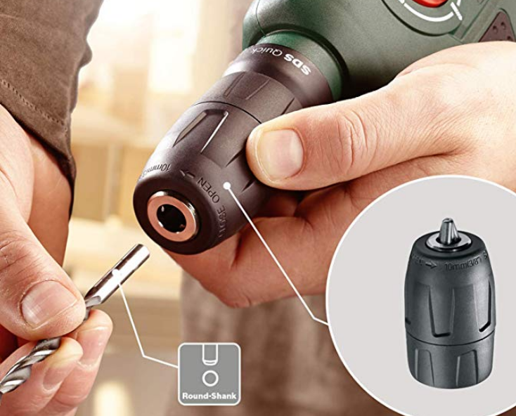

Mir steht ein Bosch Uneo mit SDS Quick Anschluss zur Verfügung, jedoch keine Lochsäge.
Handwerklich kenne ich mich garnicht aus, daher habe ich folgende Fragen und benötige eure Hilfe:
1) Welche Lochsäge (+ Adapter?) kann ich kaufen, die auf den Uneo passt?
2) Ich habe so ein Magnetadapter, den man an den SDS Quick Anschluss stecken kann. Dieser wird verwendet um Bits mit dem Uneo zu verwenden, damit er als Akkuschrauber gebraucht werden kann. Könnte der Adapter meinem Vorhaben helfen?

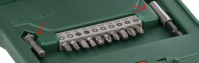

3) Mit dem erwähnten Adapter kann ich einen "Counter Sink" verwenden. Kann ich damit ein Loch durch eine 3cm dicke Holzplatte bohren?
- Der Adapter für die Bits ist in diesem Set enthalten
- So sieht er aus:
- Zudem habe ich noch diesen Adapter:

Vergiss die Uneo für dein Vorhaben - die ist dafür zu langsam (Buche ist Hartholz!)!
Entweder du besorgst dir z.B. in der Verwandtschaft eine Bohrmaschine (oder wenn, dann einen 18 Volt Akkuschrauber mit mind. 1900 U/min z.B Makita oder DeWalt) und dann im Baumarkt mit Ausleihstation (z.B. Obi) einen Satz Lochsägen oder Bohrkronen (kommt dabei darauf an wie tief was dann bohren kann - Plattenstärke 30 mm)...
