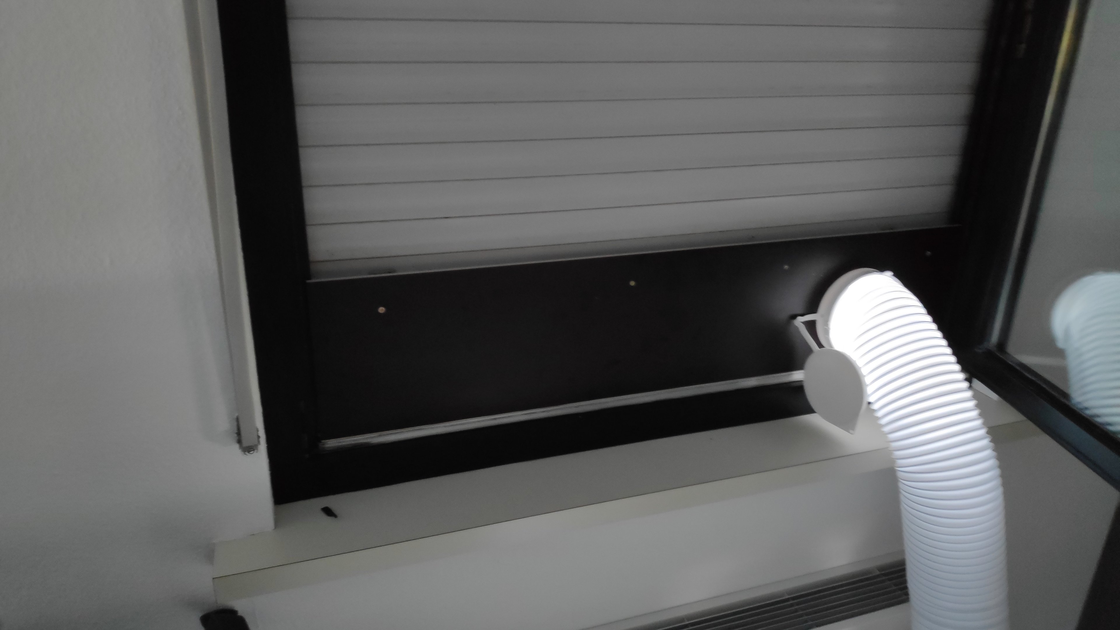

Eine Frage noch, hat dein Gerät nur unter dem luftauslass den ansaugbereich ? Meins hat sowohl unter als auch über dem Auslass einen Einlass und dazwischen sogar den Wasserablass.
Das wird schwieriger da nen Karton oder ähnliches passend drüber zu machen..
Fürs erste sieht es so aus
Ah OK dann ist ja alles tutti und ich muss nur noch das zweite Rohr nachrüsten..
Danke..
Da mein Wohnzimmer Recht groß ist kämpft die Klima ziemlich..
Aber von 24,7 auf 22,5 in ner Stunde find ich schonmal nicht übel.
Dürfte ja bei höheren Temperaturen eher besser skalieren
