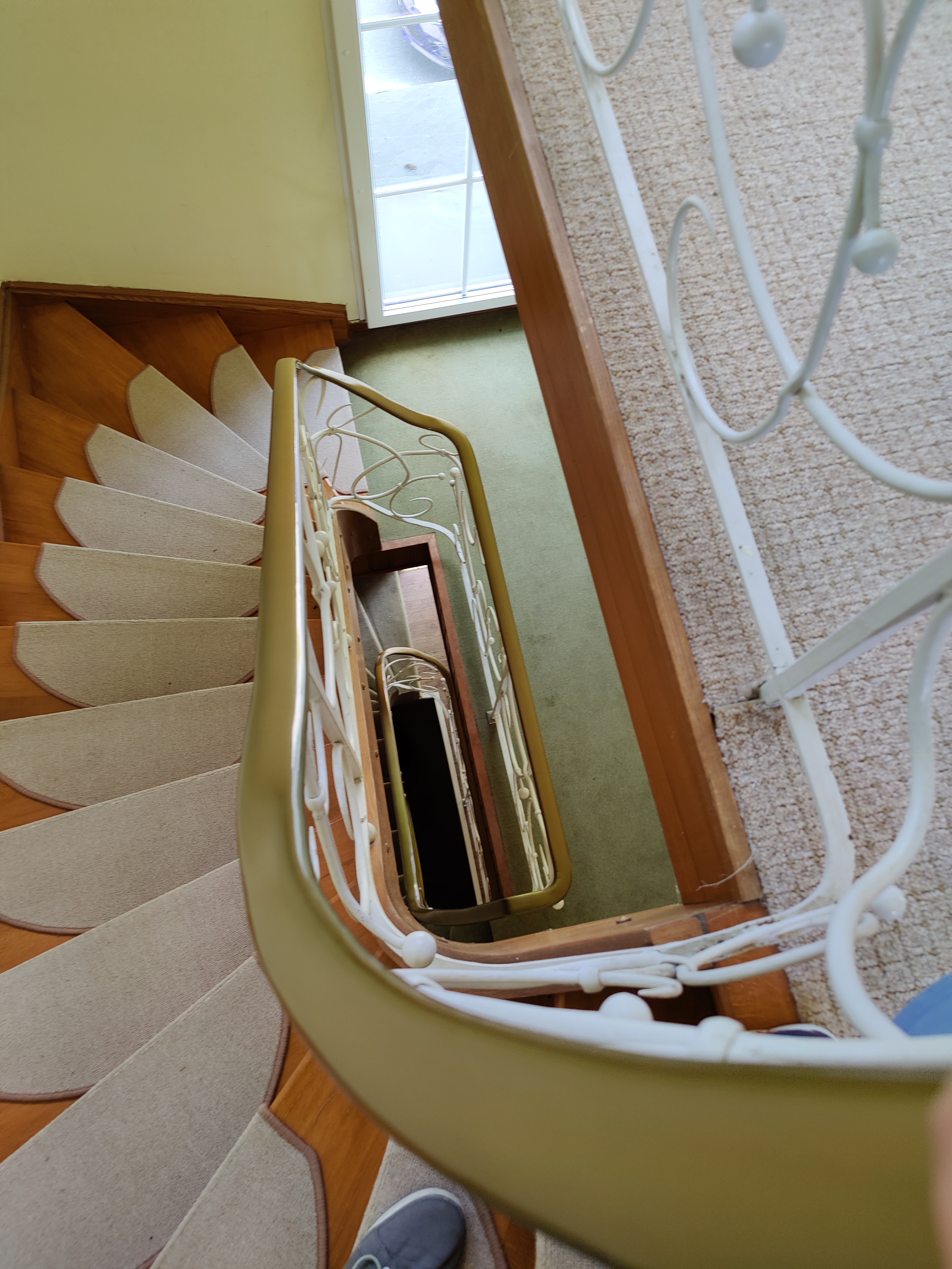

Moin, ich beziehe nächste Woche ein neues Haus. Das Treppenhaus liegt allerdings über 3 Stockwerke direkt übereinander , und es geht da ziemlich weit runter. Nun würde ich da gerne irgendein Fallschutz montieren wegen den Kindern . Hast einer da ne Idee, eventuell einen Link? Habe Mal ein Bild angehängt wie es aussieht.
Da du ja mit dem Geländer ne gute Befestigungsmöglichkeit hast, würde ich da Fallschutznetze montieren. Guck dich mal hier um - sind auch reichlich Bilder vorhanden.
Vorteil von den Dingern ist auch, dass sie easy wieder zu demontieren sind, wenn die Kids alt genug sind.
Du mußt ihnen natürlich beibringen, dass sie die Dinger nicht als Trampolin missbrauchen. ;)
Habt ihr selbst gebaut?
Wenn ja fragt den Treppenbauer nach ner Lösung, sieht tausend mal besser aus als wenn man sich selbst was ranfrickelt.
Wie alt ist denn dieses Haus und wie viel Kinder sind denn diesbezüglich seitdem in dem Treppenhaus bereits verunglückt?
(Als wir früher mit Schrammen oder gar schlimmer mit gebrochenen Gliedmaßen nach Hause kamen, gab's erstmal ein paar hinter die Löffel und wenn wir daraufhin gefragt haben warum, gab's direkt noch eine Schelle...)
Reaktionen: Technikos und Sasi Black

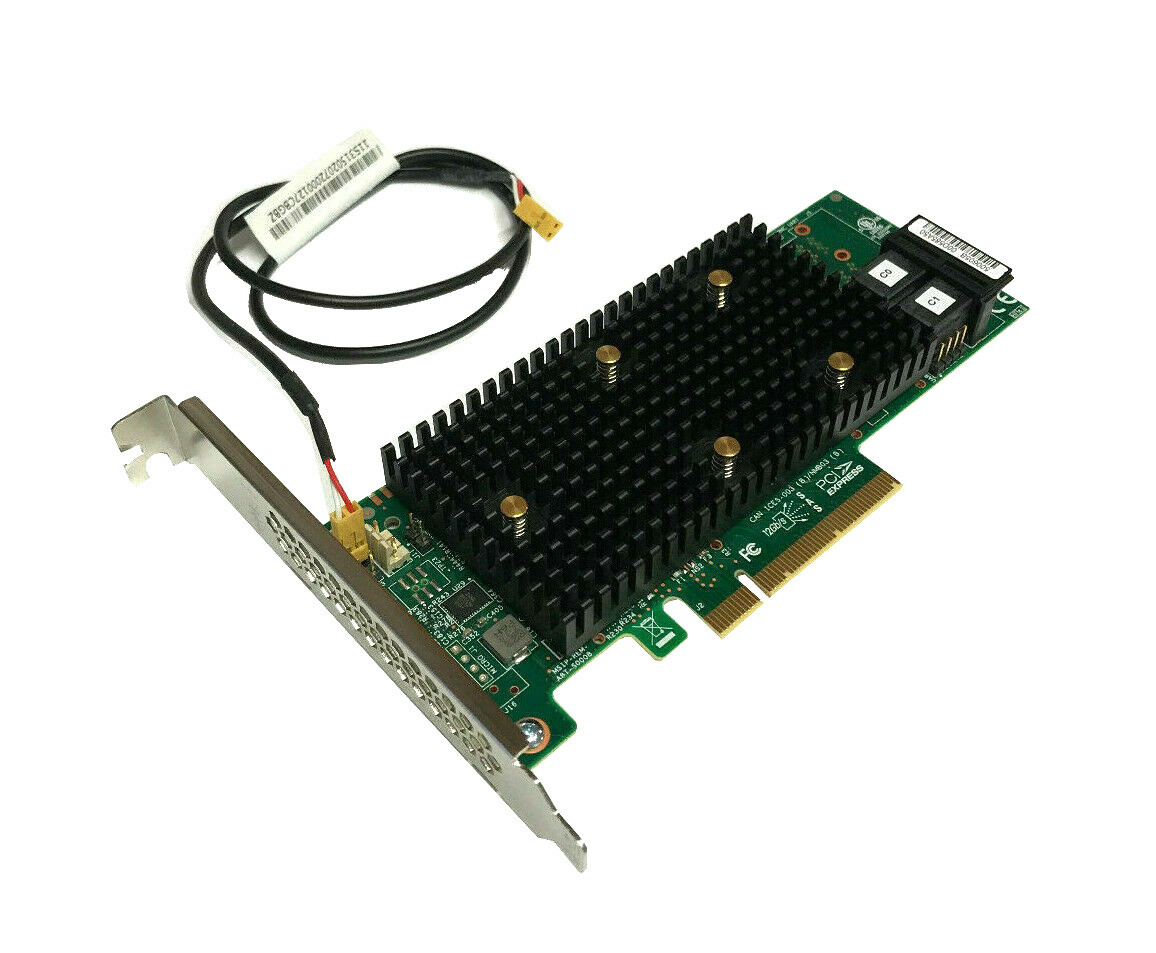

Kennt jemand eine Quelle für qualitativ hochwertige Unterlegscheiben aus Nylon in relativ kleinen Größen (für M3-Schrauben, Dicke 0,1 bis 0,25 mm). Stelle mich bei Amazon und eBay scheinbar zu doof an, bin aber durch die Hitze etwas gerädert.
hmm, 0,1-0,25 mm scheint ne Sondergröße zu sein, ist aber auch eher ne Folie bei der Dicke
muss es denn PA sein?
ansonsten vielleicht auch nach ner Folie (PTFE, PVDF, FEP oder ähnlich für erhöhte Temperaturen) suchen und selbst stanzen/bohren?
oder selbst herstellen aus Angelschnur+Hitzeverschmeltzung+Plattierung (die meisten Schnüre sind aus Nylon, gibt aber auch welche aus PVDF, die haben aber ne rel. hohe Schmelztemp.), fiele mir auch noch als fantasievolle, aufwändige Option ein :D
edit: oder Du kaufst Dir halt dickere U-Scheiben und plattierst die mit Wärme...
@Sk3ptizist
Grundsätzlich geht es darum, den Anpressdruck von OEM-Kühlern auf Dingen wie Netzwerkkarten und HBAs zu erhöhen. Diese Kühlkörper sind meistens mit Metall-Push-Pins mit Federn versehen. Auf der dem Kühlkörper gegenüberliegenden Platinenseite werden dann über die Löcher die sehr dünnen Unterlegscheiben platziert.
Zusammen mit anderer WLP sind da mit wenig Aufwand >20 K bei gleicher Belüftung drin, wodurch die Dinger in normalen PC-Gehäusen wesentlich leiser zu kühlen sind.
Ich bin nicht der erste, der auf so eine Idee kommt, Unterlegscheiben mit <<<1 mm Dicke sind da die Go-To-Empfehlung, ohne, dass man etwas destruktiv/permanent an der Hardware verändert.
