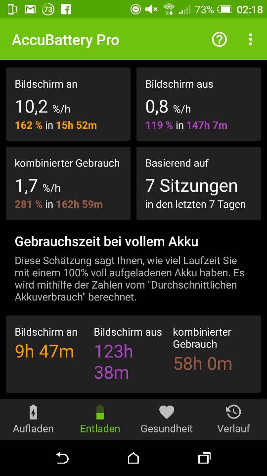

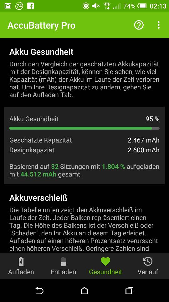

Viele dieser angeblich krankenden Akkus sind oft überhaupt nicht verschlissen. Stattdessen Sind die Smartphones oftmals mit Software zugemüllt haben mehrere Updates ohne Clean Wipe hinter sich und Apps wurden geupdated so das sie im Gegensatz zu früher deutlich mehr Hintergrundaktivität bewirken. Das war bei meinem S3 so und ist bei meinem S6 so. Flasht man eine alte Firmware, hält der Akku auf Wundersame Weise wieder so lang wie Einst. Wozu noch extrem Aufwand bei der Optimierung von Software für Jahre alte Geräte investieren. Stattdessen wird die Software regelrecht dahingerotzt damit die Pflicht erfüllt wurde. Den wahren Zustand kann man nicht an Laufzeiten festmachen. Hier empfehlen sich Apps wie Accubattery.
Hier mal ein HTC One M8 von 2014 was täglich intensiv genutzt wurde. Es wurde vom Vorbesitzer ausgemustert da der Akku angeblich verschlissen war.
Was so ein Clean Wipe bewirken kann
Zeigt die Laufzeiten
