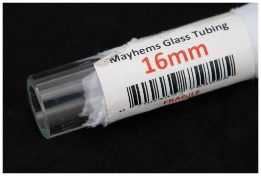

Nun bin ich auf besagte Glass Tubes gestoßen
http://mayhems.co.uk/store/tubing/hard-tube/glass-tubing/
Bei diesen stellt sich mir die Frage, wie und ob ich die mit den üblichen Mitteln im Haushalt bearbeiten, sprich biegen, kann.

Glas zu biegen ist nicht einfach. Hier handelt es sich sogar um gehärtetes Glas. Das mit Hausmitteln zu biegen halte ich für unmöglich. Selbst wenn du genug Energie aufbringen könntest, um dem Schmelzpunkt zu erreichen, wirst du es nicht formschlüssig verformen können. Aber die haben ja auch vorgebogene Stücke im Programm, warum nicht diese kaufen?

Für das Biegen von Glas (Bor/Silikat) brauchst du einen Bunsenbrenner zum Aufschmelzen, danach ist das Biegen nur noch Geschicklichkeitssache.
Das Trennen und Runden der Trennkante erfordert Diamantwerkzeug.
