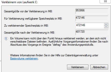

Wie erledige ich dies am Besten, Datenträgerverwaltung ...
Möchte die ca. 950 GB auf Laufwerk C:\ auf max. 250 GB abändern.
Er lässt mich aber max. 450 GB ändern ?
Bekomme die HD Partition nicht hin.
C:\ lässt mich die GB genau nur mitteln.
Muss wohl externes Programm für die Partition 200 GB / Rest an GB nehmen.
