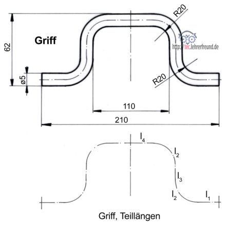

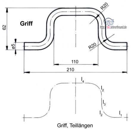

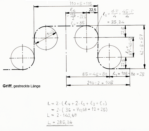

Wo hast du den Abstand zwischen den Anschlüssen gemessen? Außen oder Innen? Je nach dem musst den Durchmesser vom Rohr dazu addieren oder abziehen. Beim Biegen geht man von der sogenannten Idealen Faser aus. Im Falle des Rohrs die Mitte. Innen wird gestaucht und Außen wird das Material gestreckt.
Bei 90° Biegungen und kleinen Biegeradius kann man jeweils die Hälfte des Durchmessers dazu rechnen und kommt dann relativ genau hin.
Hier sollen 110mm Innenmaß bei 5mm Materialdurchmesser erreicht werden. Also wäre das Maß zum Biegen ca. 115mm. Durch das Stauchen kommt man dann in etwa auf sein Maß. Macht man jeweils bei 55mm, anstelle von 57,5mm, die Makierung, liegt man etwa um den Rohrdurchmesser daneben.
Einmal eine Beispielrechnung für die ideale Faser und damit auch den Maßen fürs Biegen.
https://www.lehrerfreund.de/technik/1s/berechnung-gestreckter-laengen/3699
und ein Online Rechner
https://www.tzinfo.de/bergl.html
