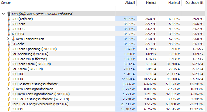

Mein effizientester APU Build ist bisher dieser hier in meinem Büro.
System + 144HZ Monitor + 1 Dect Telefon + 1 Voip GXP2130 + Led Lampe an: Idle Total 45,6W
System alleine sollte so um 12-14W liegen im Idle liegen
Browsing, Video, Office liegt hier um die 55-60W
Gaming mit der Integrierten APU ca. 80W
