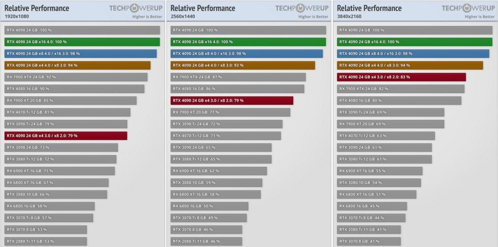

Nehmen wir hierfür jetzt die 4090, haben wir noch eine passende Übersicht, wie das ganze skaliert
TPU-Charts-980x486.jpg​
Der X8 macht bei 4k noch ne ganze Weile mit. Könnte also vielleicht gerade noch eine X8 Neuauflage von der 7900 XTX schaffen, ist aber auch nur spekuliert.
