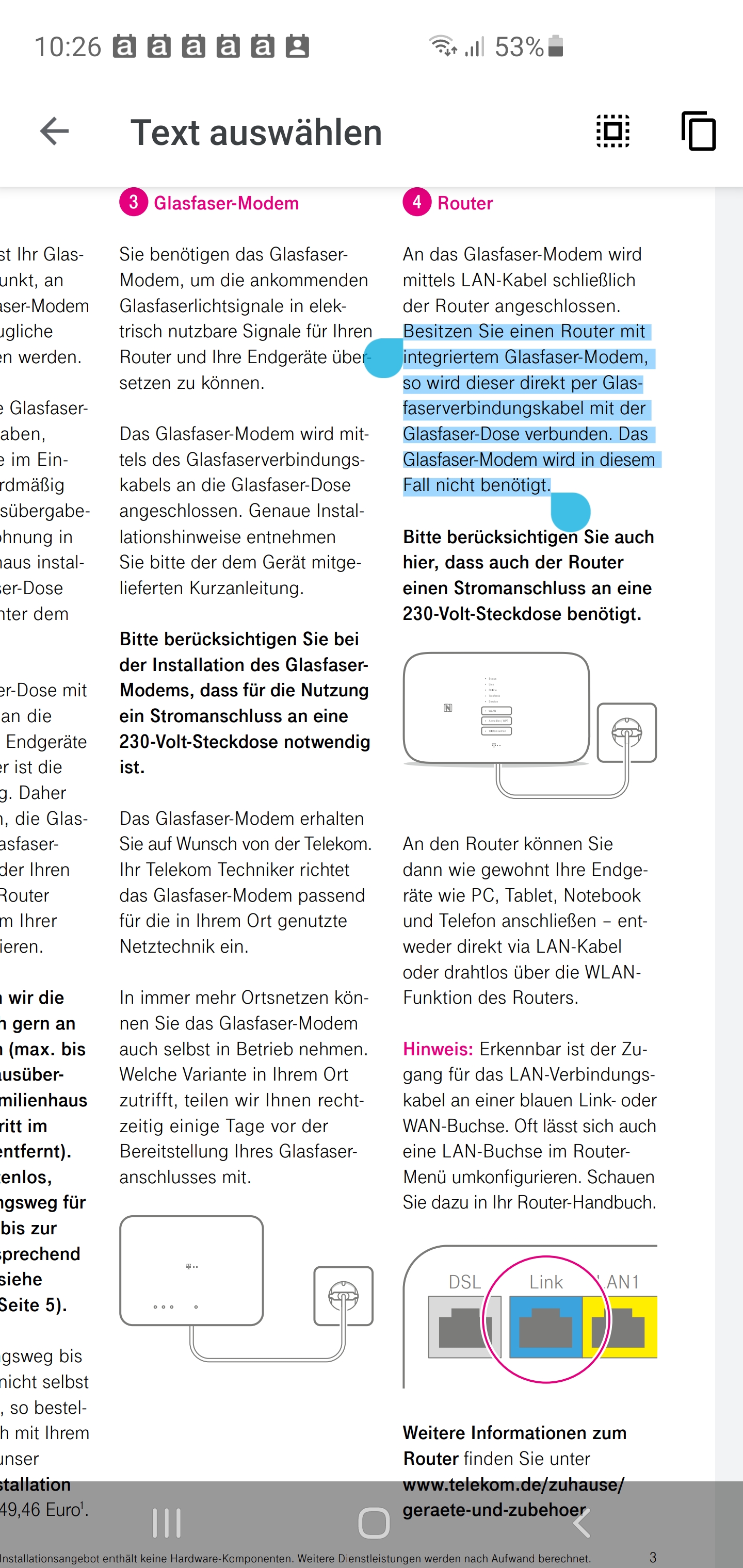

USG hatte ich auch überlegt. Da ich die DECT Funktion der Fritzbox, samt Faxfunktion und die IP Telefoniefunktionen der Fritzbox gerne weiter nutzen möchte wird auch eine Fritzbox vorhanden sein. Und wenn die eh da ist, dann dachte ich mir, könnte man auch auf das Modem der Telekom verzichten. In einem Infoprospekt der Telekom schreiben die zumindest (siehe Anhang)....
Besitzen Sie einen Router mit integriertem Glasfaser-Modem, so wird dieser direkt per Glas- faserverbindungskabel mit der Glasfaser-Dose verbunden. Das Glasfaser-Modem wird in diesem Fall nicht benötigt.

dann nimm eine FB 7590 bzw. eine existierende Fritz!Box und den Telekom ONT. Die Endgerätefreiheit im Glasfaserbereich ist noch zu neu, sodass du auf lange Zeit mehr "Stress" mit einem eigenen Glasfasermodem wirst, im Falle einer Anschlussstörung.

Okay, das schreibt die Telekom? Wir haben vor zwei Jahren gebaut und Glasfaser der Telekom ins Haus bekommen, und da stand was anderes als das ONT gar nicht im Raum. Aber wenn Du eh schon ne FritzBox hast, und die auch weiter nutzen willst, dann häng die doch einfach hinter das ONT, das bekommst Du ja ohne Kosten von der Telekom gestellt. Du kannst ja hinter dem ONT jede beliebige FritzBox nutzen, Du hast halt einfach eine überflüssige Modem-Funktion an Bord. Aber der Rest geht wie gewohnt.
