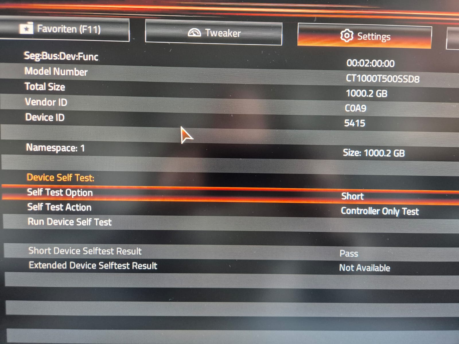

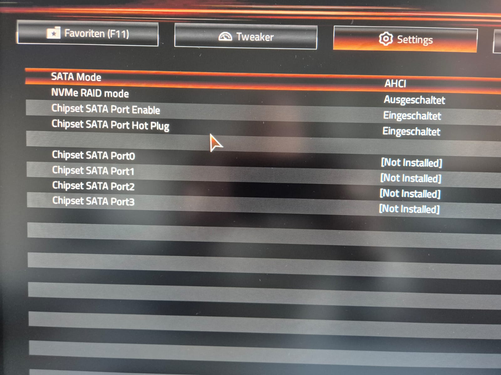

Wird die SSD im BIOS erkannt?

Wie sehe ich ob die SSD erkannt wird?

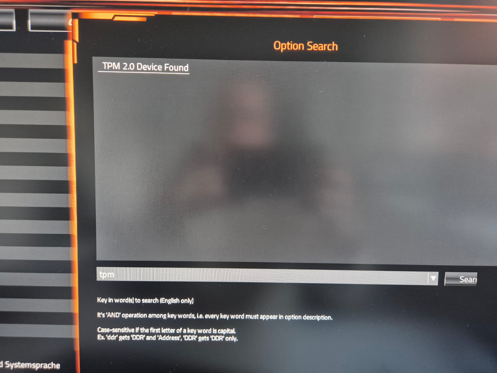

ftpm gibt es nicht in diesem Bios hab es schon gesucht.

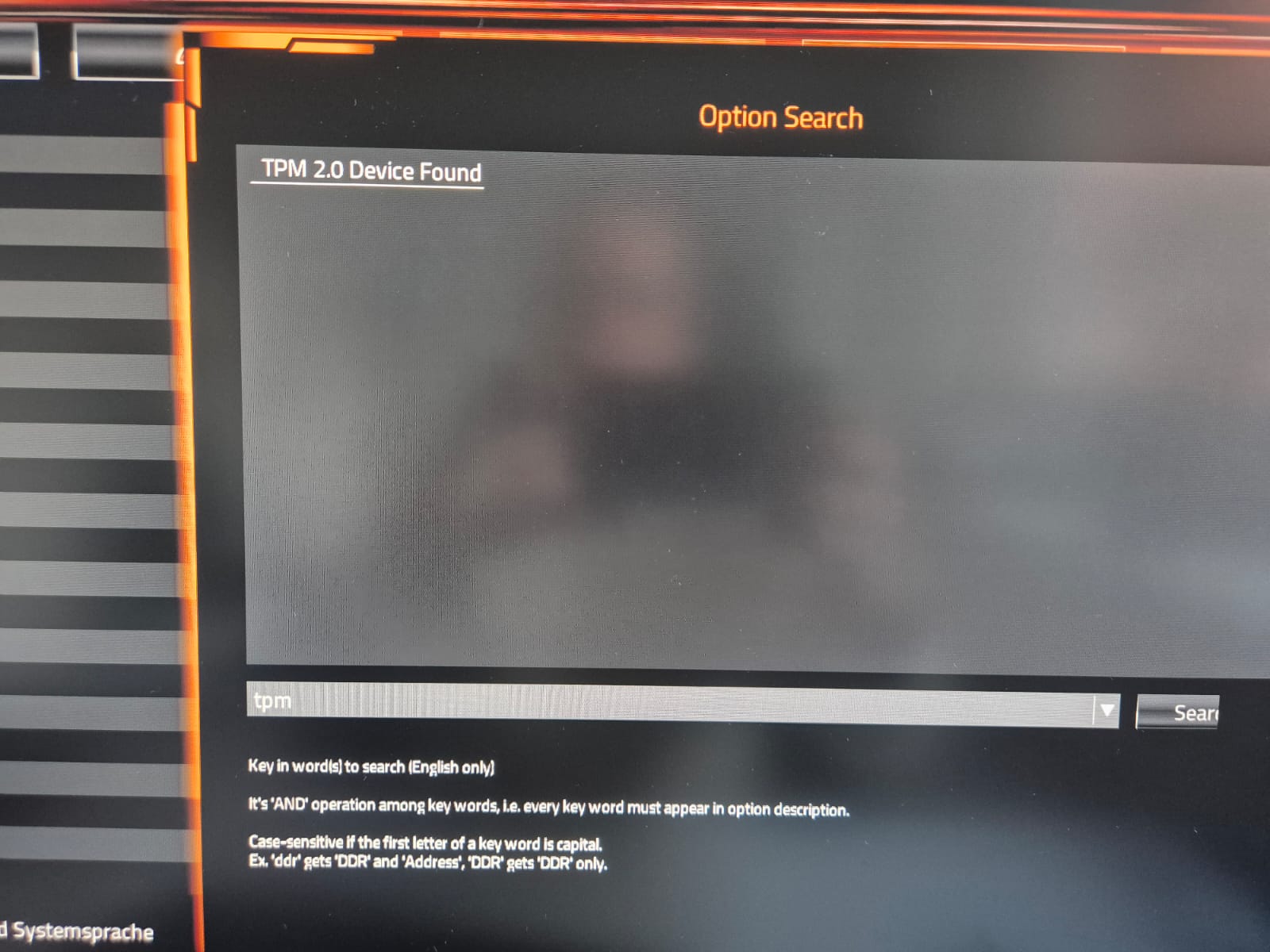

Es muss im BIOS eine Einstellung zu TPM geben!

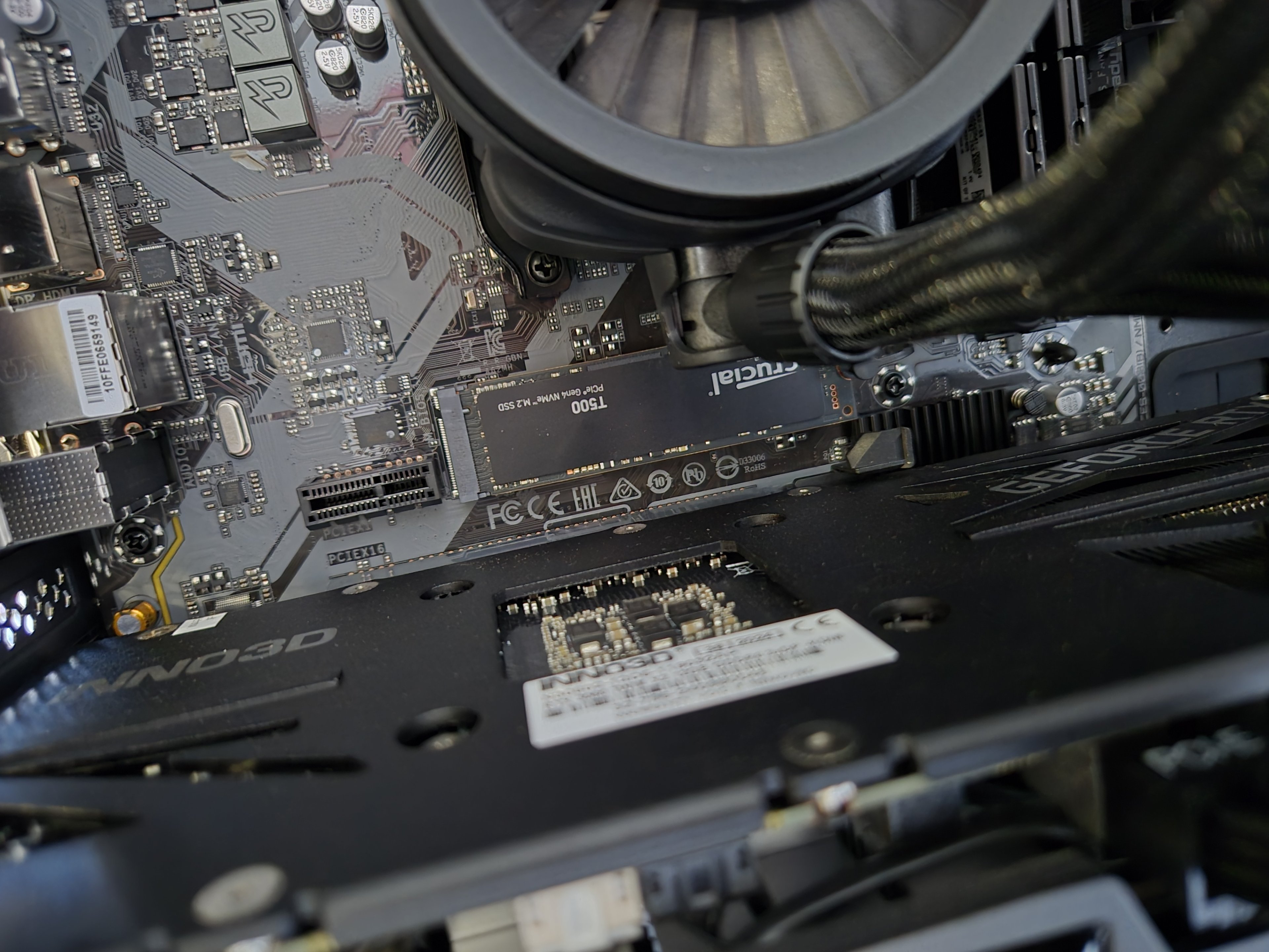

Die NVME hab ich gefunden, wenn ich nach TPM suche kommt nur das aus dem Bild.

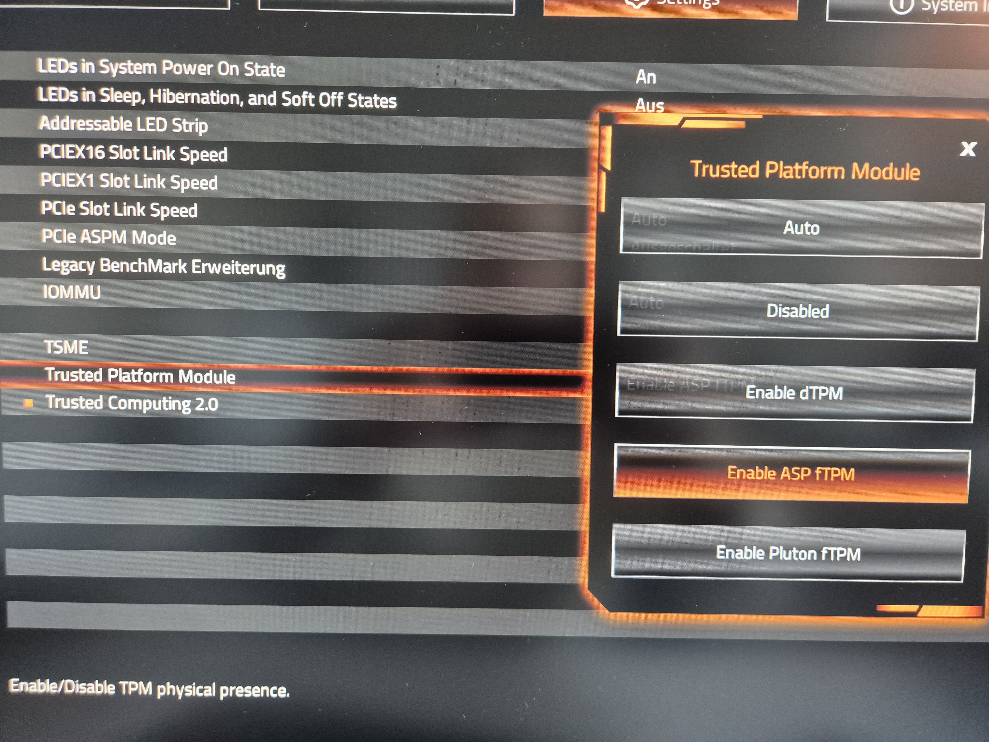

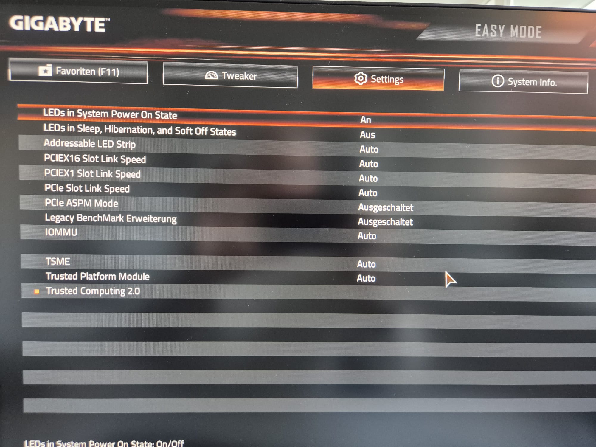

- TPM findest du unter
Advanced Mode -> Settings -> Miscellaneous -> TPM switch. Muss auf "AMD CPU fTPM" stehen.

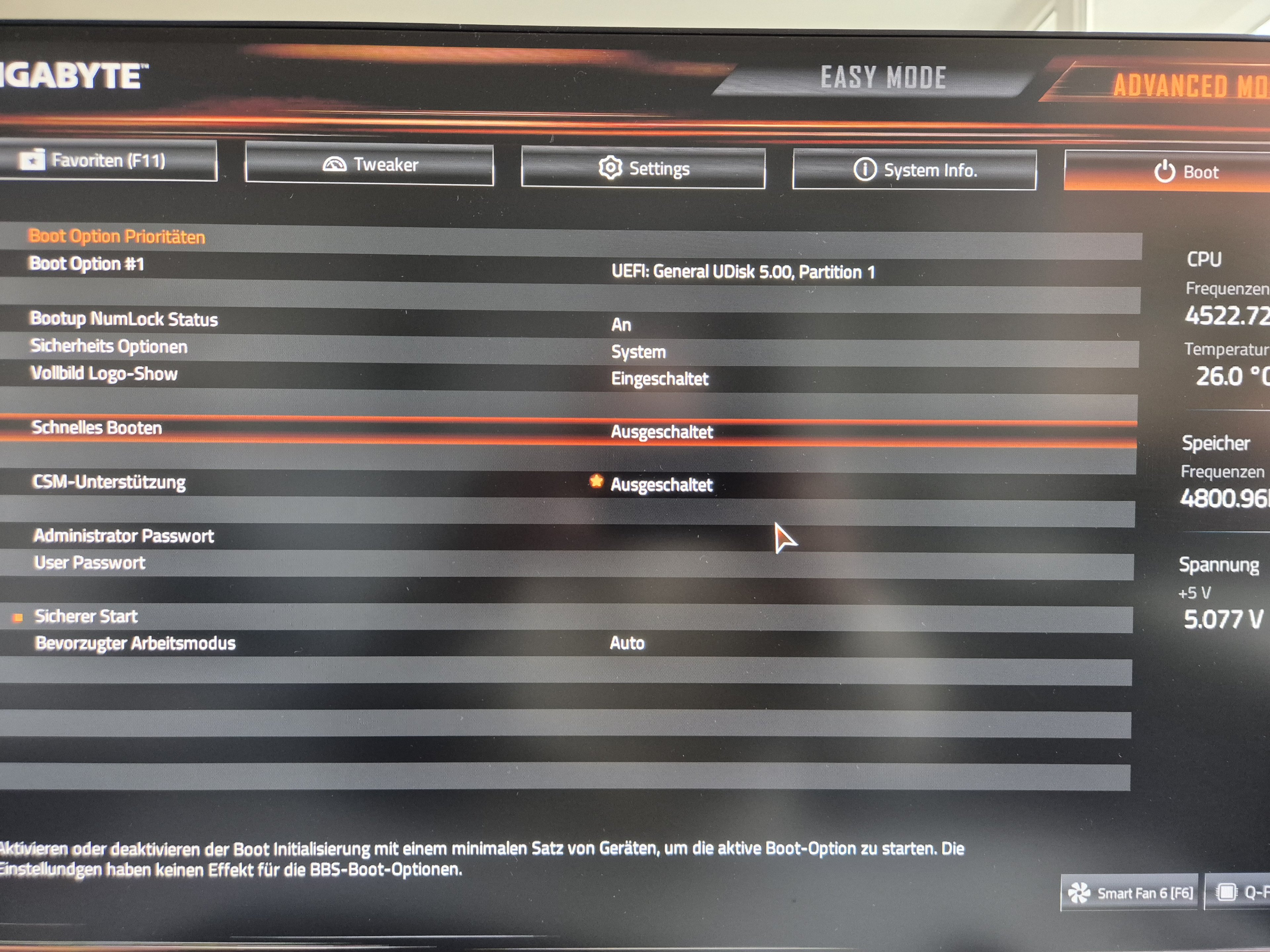

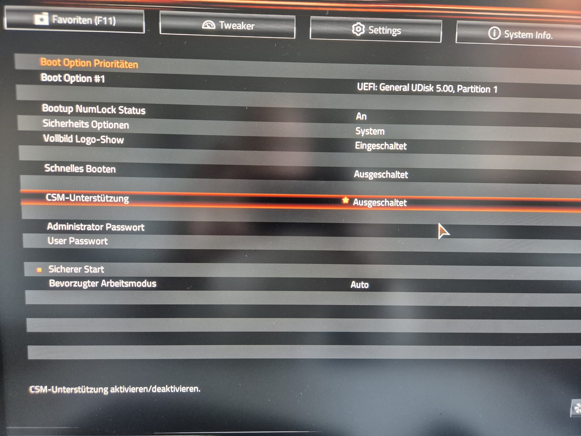

- UEFI findest du unter
Advanced Mode -> Boot -> CSM Support. Muss auf "Disabled" stehen.

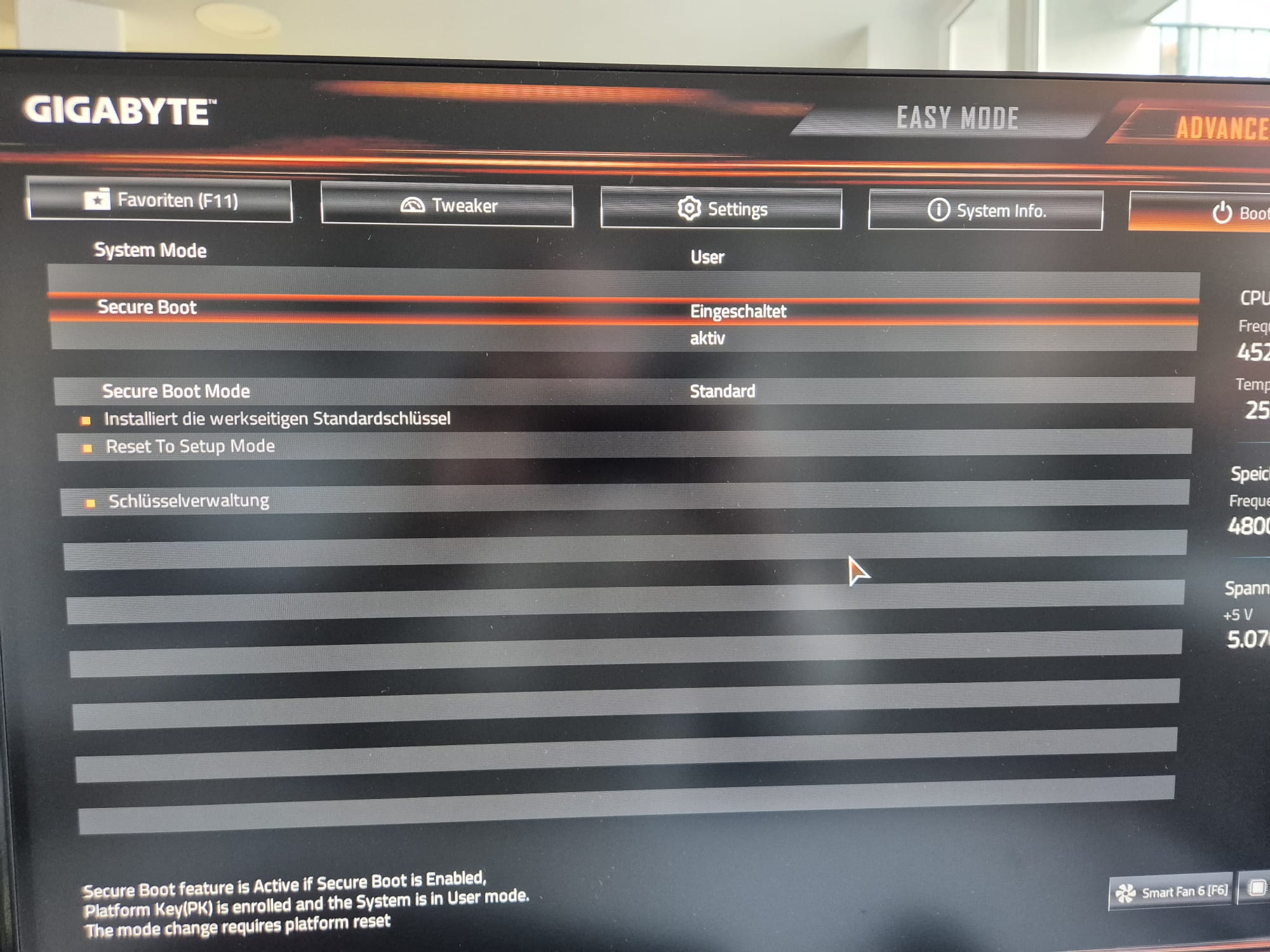

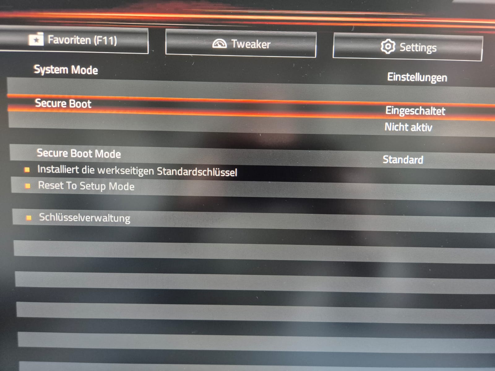

- Secure Boot findest du unter
Advanced Mode -> Boot -> Secure Boot. Muss auf "Enabled" stehen.

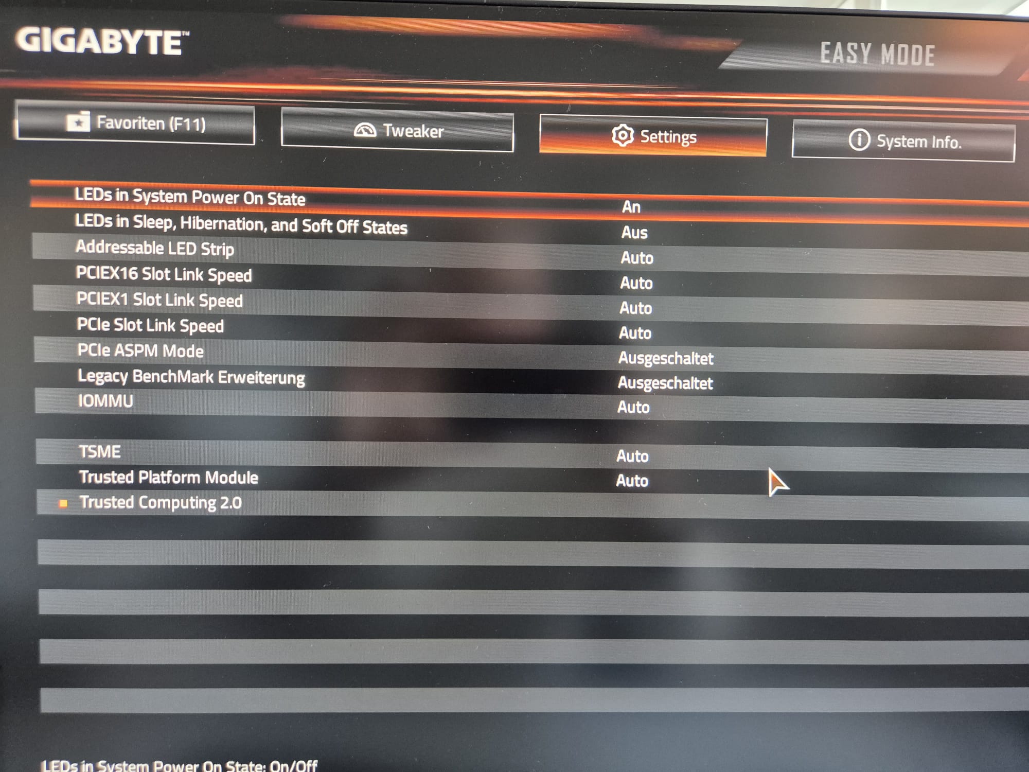

- TPM
Advanced Mode -> Settings -> Miscellaneous -> TPM switch. Muss auf AMD CPU fTPM stehen. = Das gibt es da nicht, habe ein screenshot eingefügt.
- UEFI
Advanced Mode -> Boot -> CSM Support. Muss auf Disabled stehen. = Ist Disabled
- Secure
Advanced Mode -> Boot -> Secure Boot = Eingeschaltet
OK TPM steht dort ausgeschrieben aber da ist kein AMD ich habe jetzt ASP fTPM ausgewählt

Dann sollte es eigentlich keine Probleme geben bei der Windows 11 Installation.
Doch egal welches ich von den TPMs auswähle es kommt immer der selbe fehler.

Hmm, schalte mal Fast Boot im BIOS ab testweise, ob das was bringt.
Normalerweise muss das Windows Setup die SSD finden ohne besondere Treiber.
Das ist doch abgeschaltet oder was meinst du?

Stelle TPM im BIOS mal auf AUTO.
