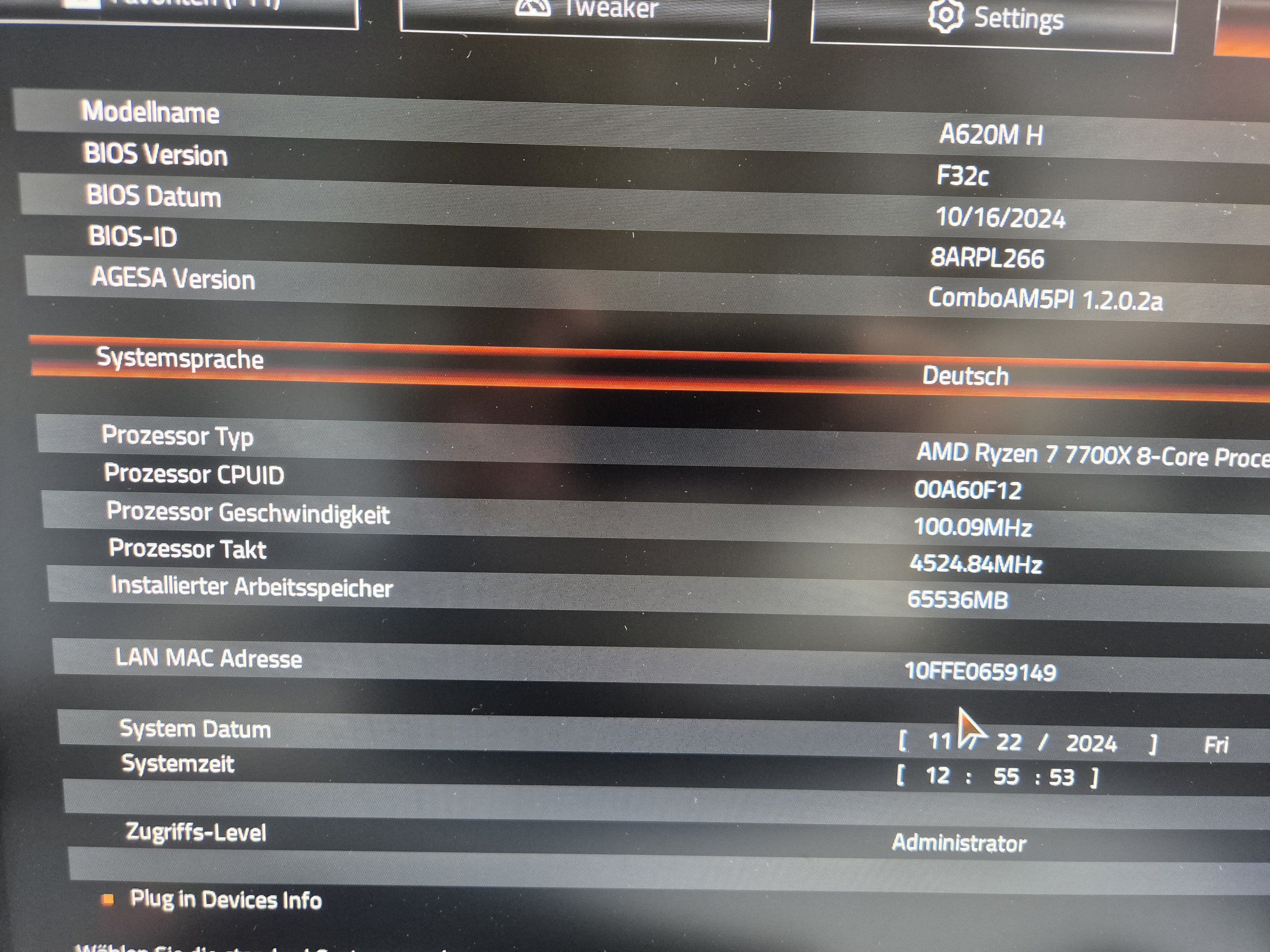

Ich würde mal schauen ob überhaupt das aktuellste BIOS aufgespielt ist.
Version FB3c https://download.gigabyte.com/FileList/BIOS/mb_bios_a620m-h_8arpl257_fb3c.zip vom 16.10.2024 mit AGESA 1.2.0.2a.
(Wenn es die Rev 1.1 Version des Mainboards ist.)
Version F32c https://download.gigabyte.com/FileList/BIOS/mb_bios_a620m-h_8arpl266_f32c.zip vom 16.10.2024 mit AGESA 1.2.0.2a.
(Wenn es die Rev. 1.2 Version des Mainboards ist.)
Bootmethode muss auf UEFI stehen, nicht CSM/Legacy oder RAID.
Secure Boot muss nicht, aber sollte aktiviert sein.
fTPM muss aktiviert sein.

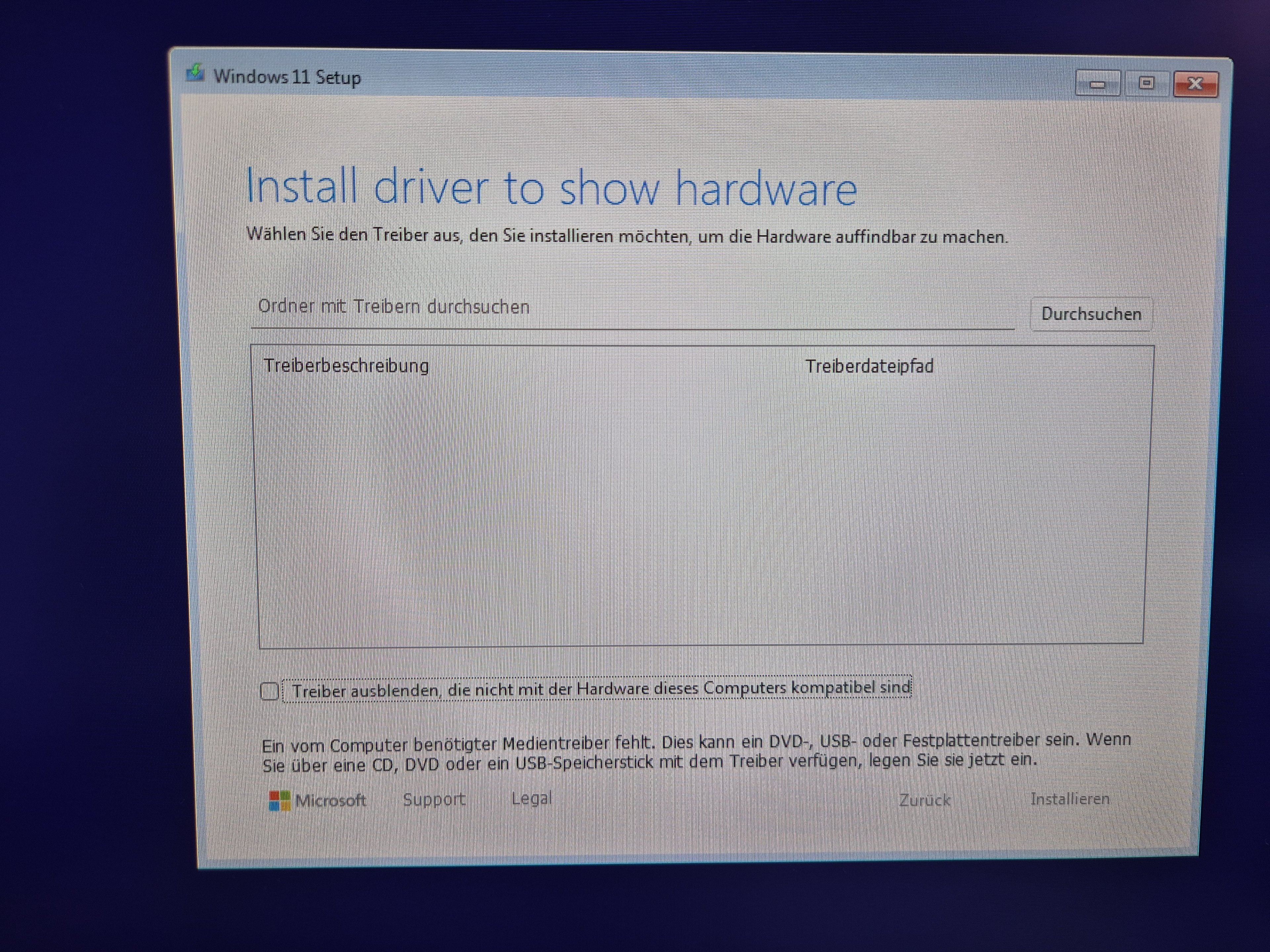

Also ich habe die settings zurück gesetzt und das Bios auf Aktualität geprüft. Dann kommt noch immer ein Fehler siehe Bilder
Das ist MediaCreationTool von Win 11
Hast du noch einen anderen Stick rumliegen?
Das Fenster mit den Treiber taucht häufig auf, wenn das image korrupt ist oder falsch entpackt wurde.
Ich würde das mit einem anderen Stick noch mal versuchen und auch das Image neu runter laden.

Zeig mal Fotos.. Vielleicht wurde vergessen die SSD einzubauen - oder fehler beim Einbau passiert.
