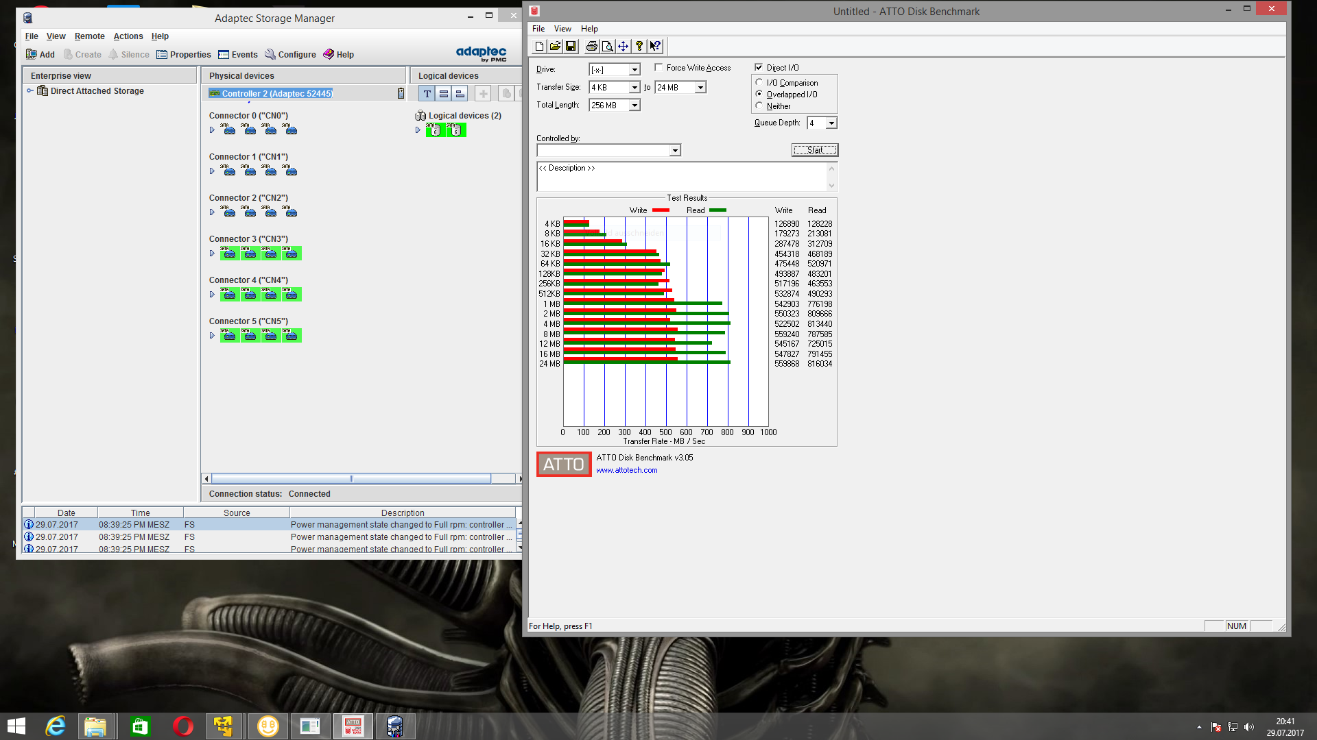

Hier mal ein Screenie von einenm meiner Controller:
Sieht jetzt nicht so schlecht aus für so ein altes Teil.
Es hängen 24 Platten dran.
Es sind 2 Raid 6 Verbände mit jeweils 12 4TB Hitachi Platten. (7200RPM und 5400RPM Mixed)
Bei RAID 6 fällt auch einiges an Paritätsberechnungen an.
Power Management, SSD Caching, Background Consistency Check, HotSpare und viele andere Funktionen sind auch dabei.
(hab aber keine SDD für Caching drinnen, reicht auch so locker als Datengrab)

Am zweiten Controller hängen nur 8 Platten (2xRaid5) für temporäre Sachen.
Der muss auch einspringen falls der erste mal den Löffel abgibt.
