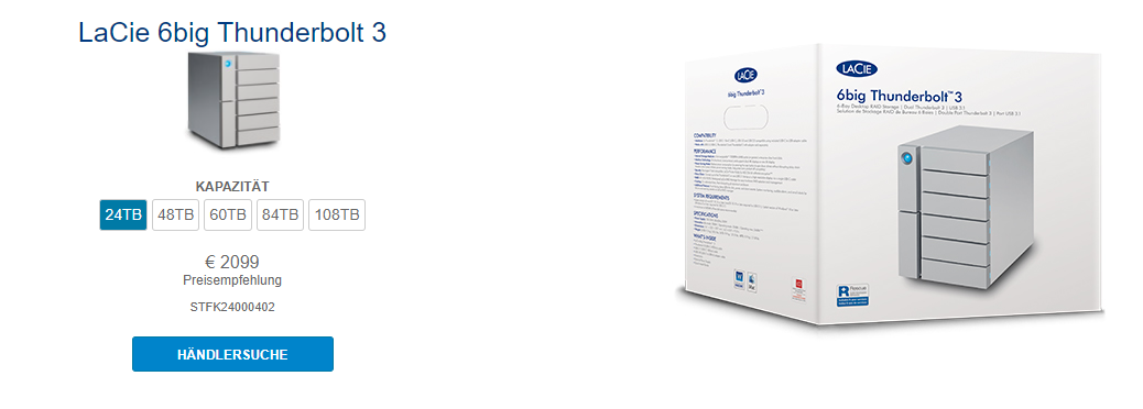

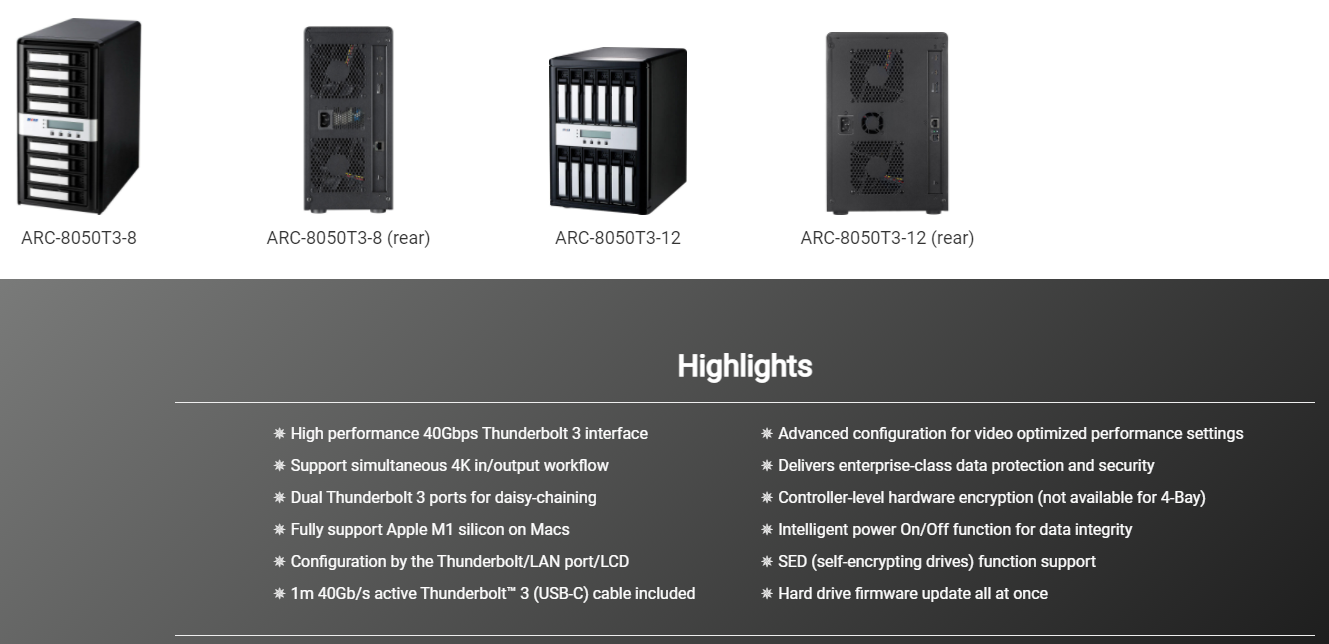

Du hast dich anscheinend noch nie wirklich damit auseinandergesetzt. Wie mache ich dann sonst Videobearbeitung mit einem Notebook? Mit einer USB Festplatte? Natürlich nicht! Dafür gibt es seit Jahren entsprechende Produkte für SAS, Fibre Channel oder eben Thunderbolt.
https://www.areca.com.tw/products/thunderbolt-8050T3.html
https://www.lacie.com/de/de/products/big/6big/
Wie wär's mit "gar nicht" ? Zumindest nicht professionell. LaCie und co sind doch alles nur Firmen die Produkte für Macbook-Pro Besitzer anbieten die immer noch der Meinung sind das "Pro" hinten dran heißt es eignet sich für den professionellen Einsatz. (wenn es in Wirklichkeit maximal für Prosumer also gehobene Konsumentenklasse langt)
An ein MBP so ein LaCie Teil dranzuhängen ist wie auf den blauen Bosch-Akkuschrauber einen Diamantbohrer zu montieren um damit einen Mauerdurchbruch zu machen. Dafür gibt es schlichtweg eine andere Produktklasse den Bohrhammer (Baustellen-Deutsch: Die Hilti).
Oder bei Macs eben der Mac Pro und der kommt dann - oh Wunder - auch gleich standardmäßig mit 10G LAN.
Keine Firma die tatsächlich professionell mit Videos arbeitet würde das jemals mit Thunderbolt Enclosures machen. Allein schon weil von den Daten der Fortbestand der Firma abhängt und somit auch so Sachen wie automatische Backups vielleicht mal einen Gedanken wert sind. Oder schlichtweg an einem Video auch mal mehr als 1 Person arbeiten.
Und wenn nur 1 Person involviert ist, reden wir in aller Regel nicht über Videomaterial das man nicht tatsächlich auch nur von einer externen Festplatte editieren könnte. Diese Leistung wie hier braucht man nur wenn man mit Cinema Kameras in professionellen Video-Rohformaten (also nicht h26x) in 4K+ aufnimmt. (Siehe Linustechtips, MKBHD und co).
