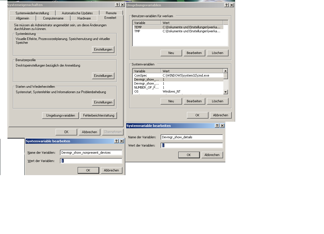

Wenn Du nicht neu installieren möchtest würde ich auf jeden Fall eine Reparaturinstallation machen. Vorher im abgesicherten Modus alle Geräte rauswerfen die nicht mehr vom Board unterstützt werden, also Chipsatz, Controller usw..., dazu solltest Du für den Gerätemanger die erweiterte Anzeige einschalten, alle Geräte die transparent sind kannst Du entfernen, es werden nur die Treiber geladen, aber die Hardware ist nicht mehr vorhanden.
Systemsteuerung > System > Erweitert > Umgebungsvariablen
folgende neue Systemvariablen hinzufügen:
Name: Devmgr_show_details Wert: 1
Ein neuer Reiter mit erweiterten Geräteinformationen erscheint im Gerätemanager.
Name: Devmgr_show_nonpresent_device Wert: 1
Der Gerätemanager zeigt nun auch Informationen, zu in der aktuellen Konfiguration nicht vorhandenen Geräten an.
