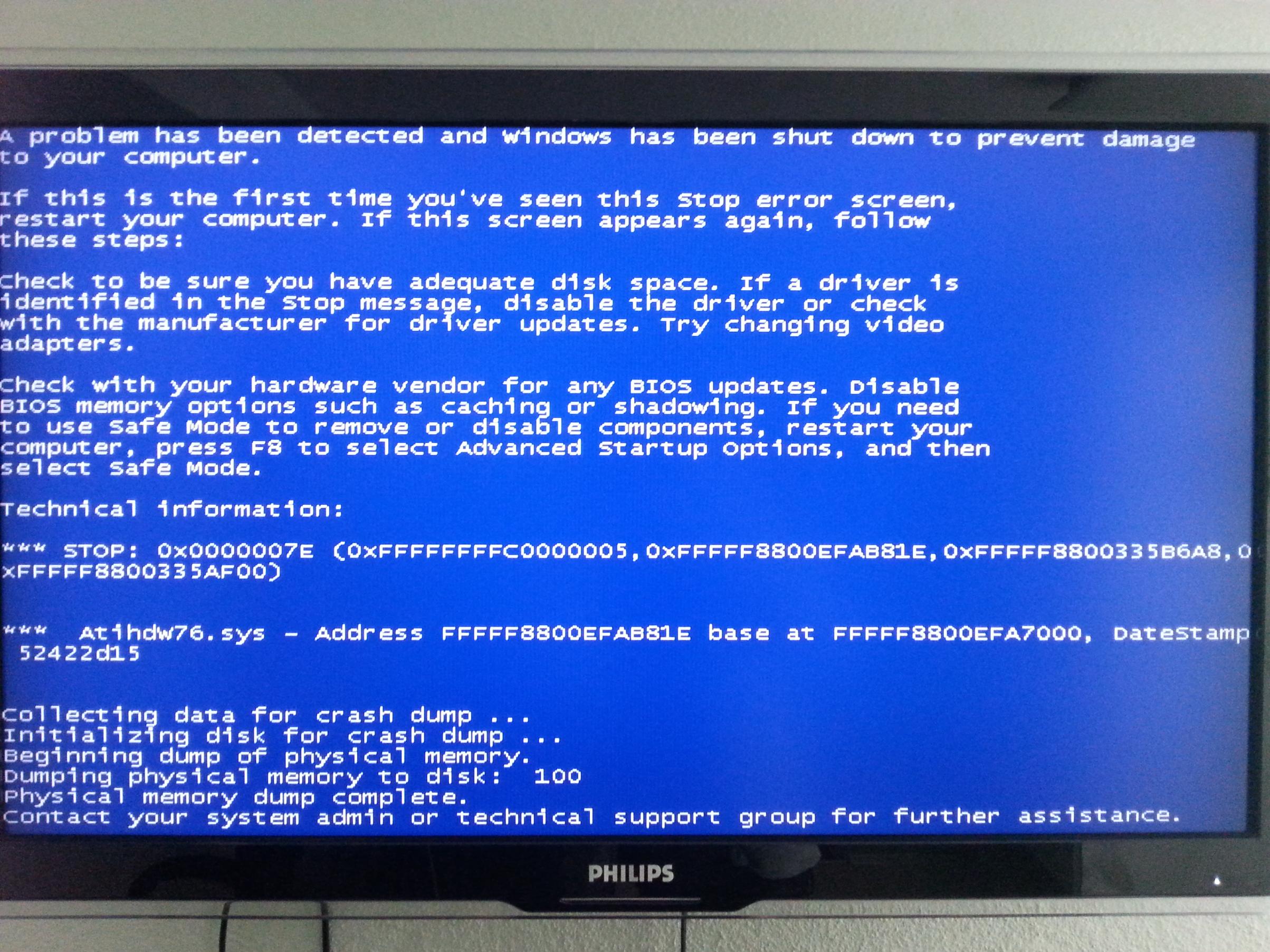

hab jetzt das schöne Programm dort benutzt um die Reste des alten Nvidia-Treibers zu killen, hat aber leider nicht gereicht, um das Problem zu lösen. Also habe ich auch noch den AMD-Treiber entfernt, wollte ihn dabei neu installieren, habe aber mitten in der Installation einen Bluescreen bekommen: 2014-05-16 13.09.00.jpg
Ich habe auch nochmal versucht den AMD Treiber zu deinstallieren und danach wieder neu zu installieren, funktioniert leider alles nicht. Der Treiber an sich scheint zwar installiert worden zu sein (nach dem Neustart funktioniert Aero wieder und ich habe 10% Underscan, warum auch immer AMD das als Standardeinstellung hat...), aber das CCC wurde nicht installiert.
Nach dem Deinstallieren des AMD-Treibers habe ich einen neuen Bluescreen erhalten, der direkt beim Hochfahren auftritt. Anscheinend gab es einen Fehler mit der Ntfs.sys, mit dem Fehlercode 0x00000005 -> scheint laut anderen Threads ein RAM-Fehler zu sein, was ich aber nicht glaube, denn das muss ein Softwareseitiges Problem sein. Ubuntu tut (wie immer) einwandfrei... Herrlich so ein Linux ;)
Leider komme ich nicht einmal mehr in den Abgesicherten Modus. Ich habs zweimal probiert und zwei verschiedene Bluescreens bekommen: Einmal einen BAD_POOL_HEADER, das andere mal eine SYSTEM_SERVICE_EXCEPTION.

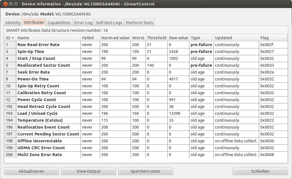

Aber da Ubuntu ja noch funktioniert habe ich hier mal die SMART-Daten:
Bildschirmfoto vom 2014-05-16 18:06:08.png
Sieht meiner Meinung nach alles super aus, also an der HDD sollte es nicht liegen. Ich schätz hier liegt das Problem irgendwo tief in Windows, sieht so aus, als müsste ich das System neu aufsetzen :(((

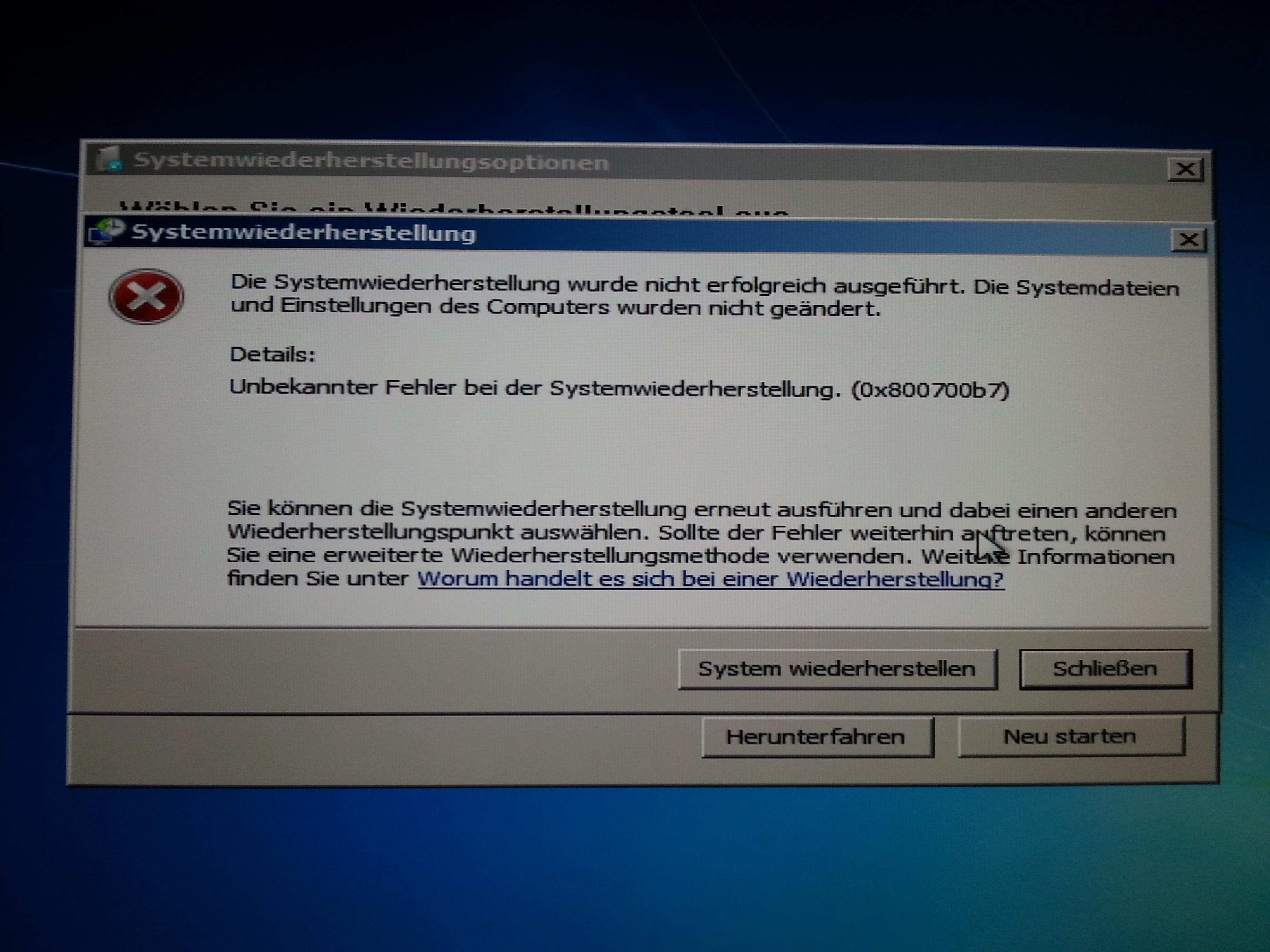

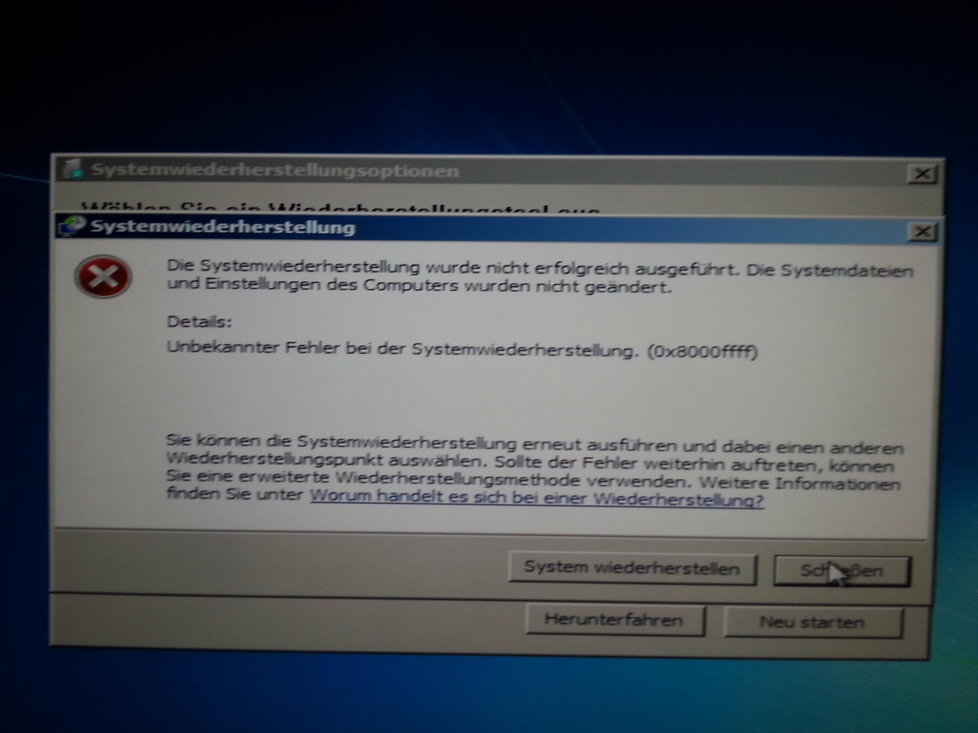

Dann wirf die Windows Installations CD ein, und versuche einen Systemwiederherstellungspunkt zu laden/schreiben.
Hilft leider auch nicht, hab es mit zwei verschiedenen Wiederherstellungspunkten versucht, beides mal nach ca. einer halben Stunde mit einem Fehler abgebrochen:
Die Systemstartreparatur konnte leider auch keinen Fehler finden...
