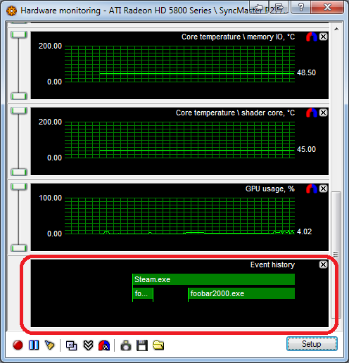

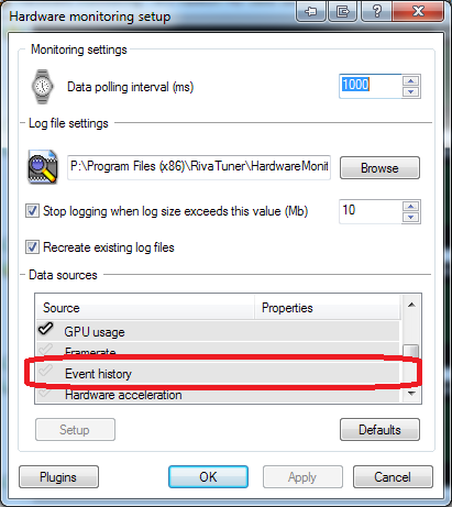

Es gibt auch eine Anzeige die Events oder so heißt. Dort werden Programme aufgelistet, welche die Hardwarebeschleunigung auslösen. Einfach mal aktivieren und dann das jeweilige Programm im Statistics Server deaktivieren.

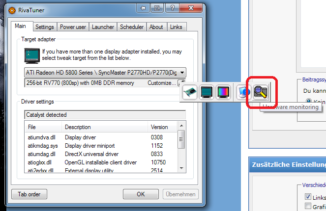

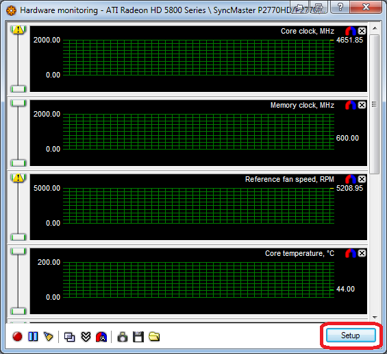

danke für die Infos. Aber wo finde ich diese Events-Anzeige und wie kann ich ein einzelnes Programm im Statistic-Server deaktivieren?
Oh, ganz vergessen gehabt. Sorry. Siehe Anhang.

@Yuuri: DANKE für Deine Hilfe! Hab den Übeltäter dank Deiner Tipps gefunden. Es war die Samsung Kies-SW für mein Galaxy-Handy, welche die Hardwarebeschleunigung per Autostart aktivierte (obwohl die SW selbst nicht lief). Keine Ahnung warum so nen poppelige SW eine HW-Beschleunigung benötigt....
