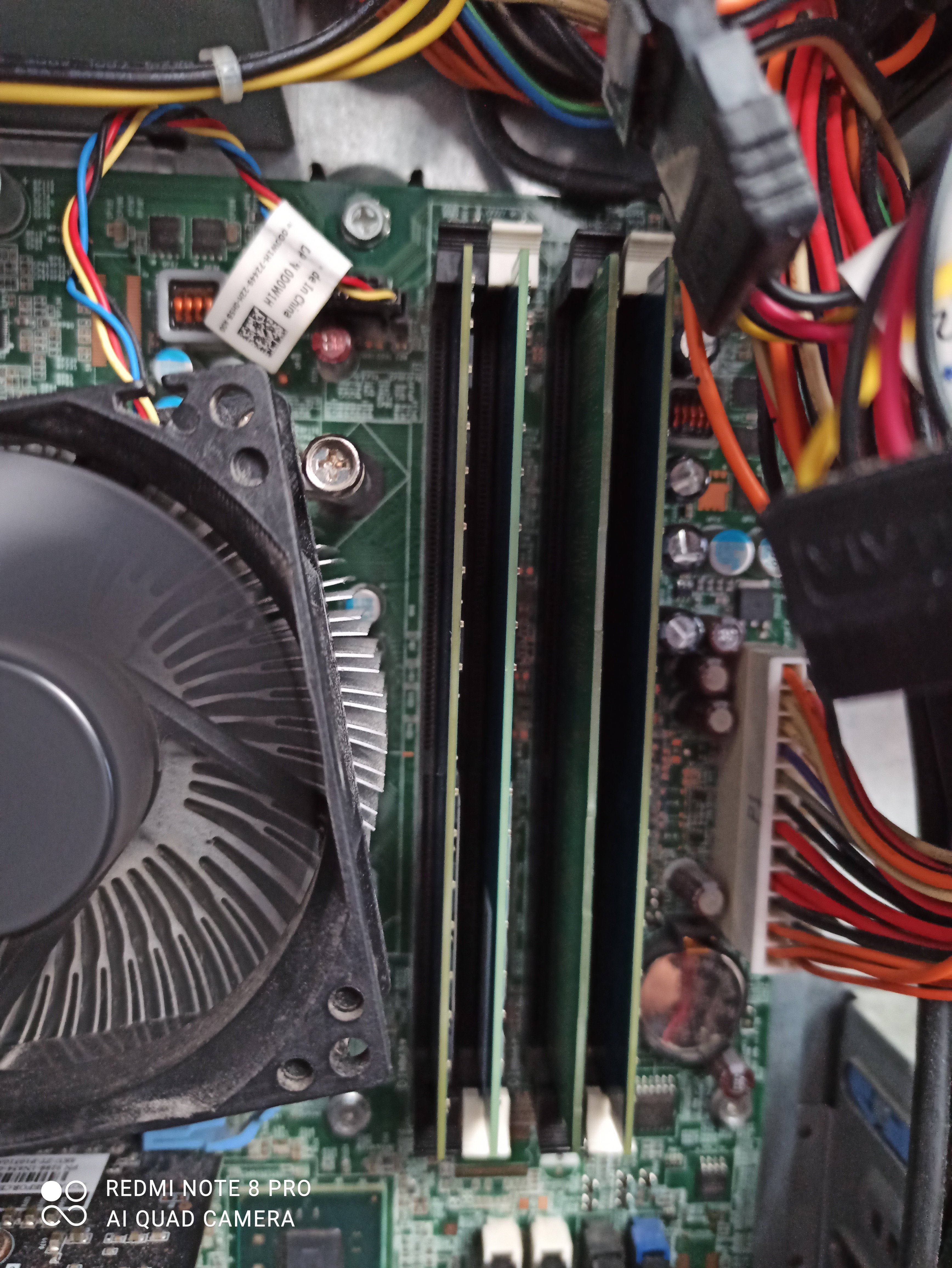

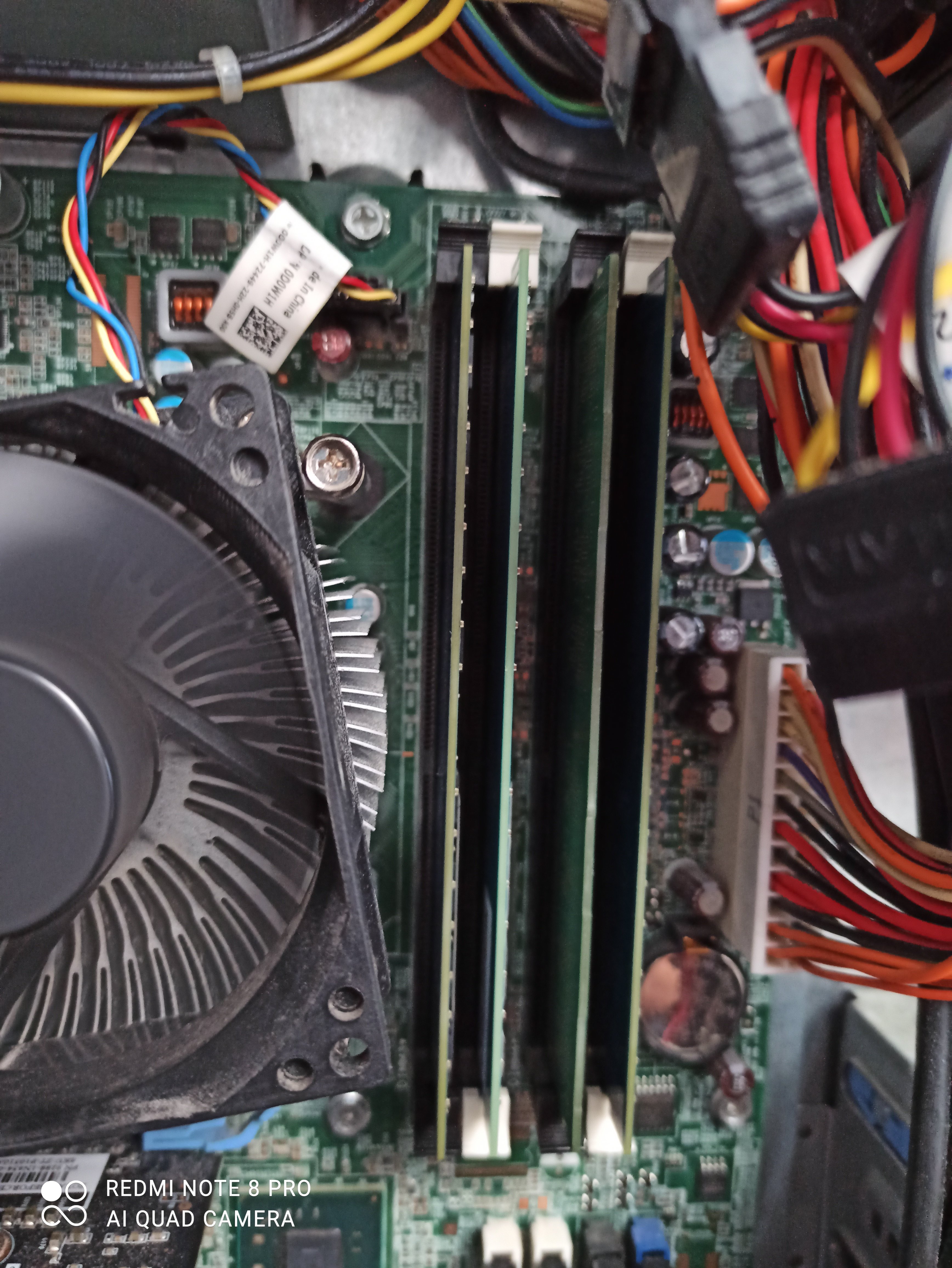

Hallo bräuchte eure Hilfe. Ich habe einen älteren PC mit dem ich aber noch gut spielen kann. Ich wollte mit meinen Freunden warzone spielen. Es wird 12gb ram empfohlen ich habe aber nur 8. Also habe ich mir 16 gb ddr3 ram Module gekauft. Ich habe 4*4 gb. Ich habe also die alten raus (4*2 gb) und die neuen rein. Starte den PC kommt blue screen und stürzt ab. Spiele starten nicht ordentlich und ähnlichen. Habe dann im BIOS fehler Diagnose durchlaufen lassen. Kommt beim ram eine Fehlermeldung 2000-0123. Habe ich dann gegoogelt und habe nichts hilfreiches gefunden.
PC Teile:
Intel core i5 2500
Dell Inc. 0HY9JP A02
Alter ram: DDR3 8gb (channel dual)
Neuer ram: DDR3 16gb (channel dual)
NVIDIA GeForce GTX 1050 Ti
Falls ihr mehr Infos braucht sagt Bescheid und am besten wie man die bekommt.

Was für RAM wurde genau gekauft?
Ansonsten, das issen DELL Fertigrechner, da könnte ein BIOS Update nötig sein.
Voltage, Geschwindigkeit und Latenzen vom neuen Speicher wurden identisch gewählt?
Ich würde auch mal vorschlagen zu testen was passiert, wenn nur der neue RAM in den Slots vom alten RAM eingebaut ist.

Das übliche, BIOS Update, XMP konservativ einstellen, RAM -Slots prüfen und durchpusten.
Ansonsten mal im Handbuch des Mainboard genauer nachschauen, was da über die RAM Slots und Single-/Double-Sided RAM genauer gesagt wird, und wo sie gesteckt werden dürfen. Sonst erst mal immer nur ein neues RAM einbauen und testen, ob das geht.

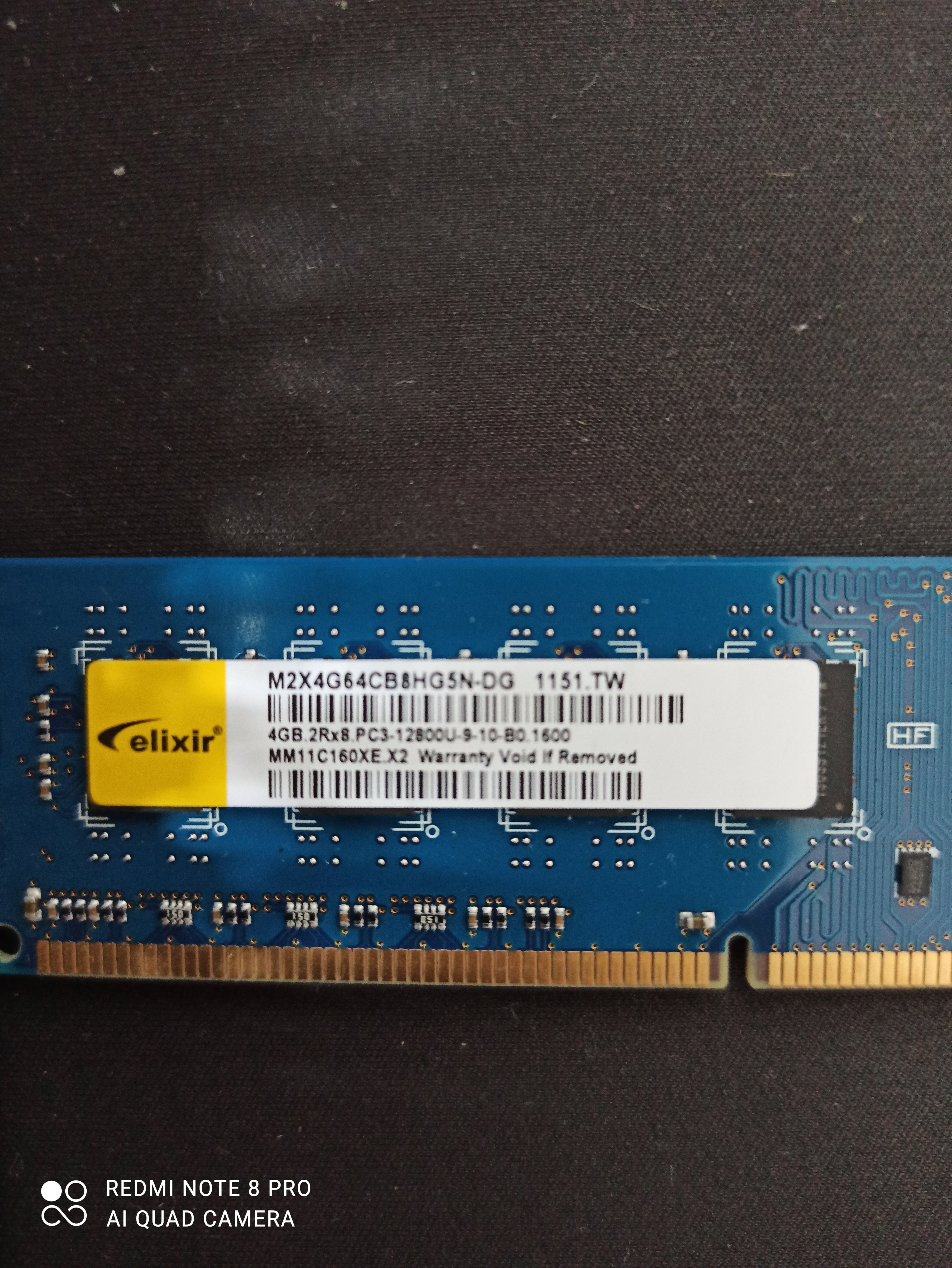

Könnte daran liegen, dass das 2R Speicher ist, sprich Dual Rank.
Damit könnte der Speichercontroller nicht klar kommen bei Vollbestückung.

Wenn das tatsächlich der Optiplex 790 mit BIOS-Version A02 ist, dann ist das uralt (2011)!
Hier gibt es A22 von 2018. Allerdings musst du vorher erst die A05, und dann die A10 flashen, sonst geht's nicht, oder es kann zu Problemen kommen.
Wichtige Informationen
Wenn derzeit die BIOS-Version A04 oder früher auf Ihrem System installiert ist, müssen Sie zuerst auf BIOS-Version A05 und dann auf das neueste BIOS aktualisieren. Wenn derzeit BIOS-Version A05 oder später und BIOS-Versionen vor A10 auf Ihrem System installiert sind, müssen Sie zuerst die BIOS-Version A10 aktualisieren und dann auf das neueste BIOS aktualisieren.
Du kannst auch mal testen, ob sie einzeln oder paarweise laufen. Könnte funktionieren, wenn's am Dual Rank liegt. Noch zwei Links von der Support-Seite zum 790:
Durchführen eines BIOS- oder CMOS-Reset und Löschen von NVRAM auf dem Dell System
Bei Optiplex 790 und 990 kann zeitweilig ein "Kein POST"-Fehler auftreten
