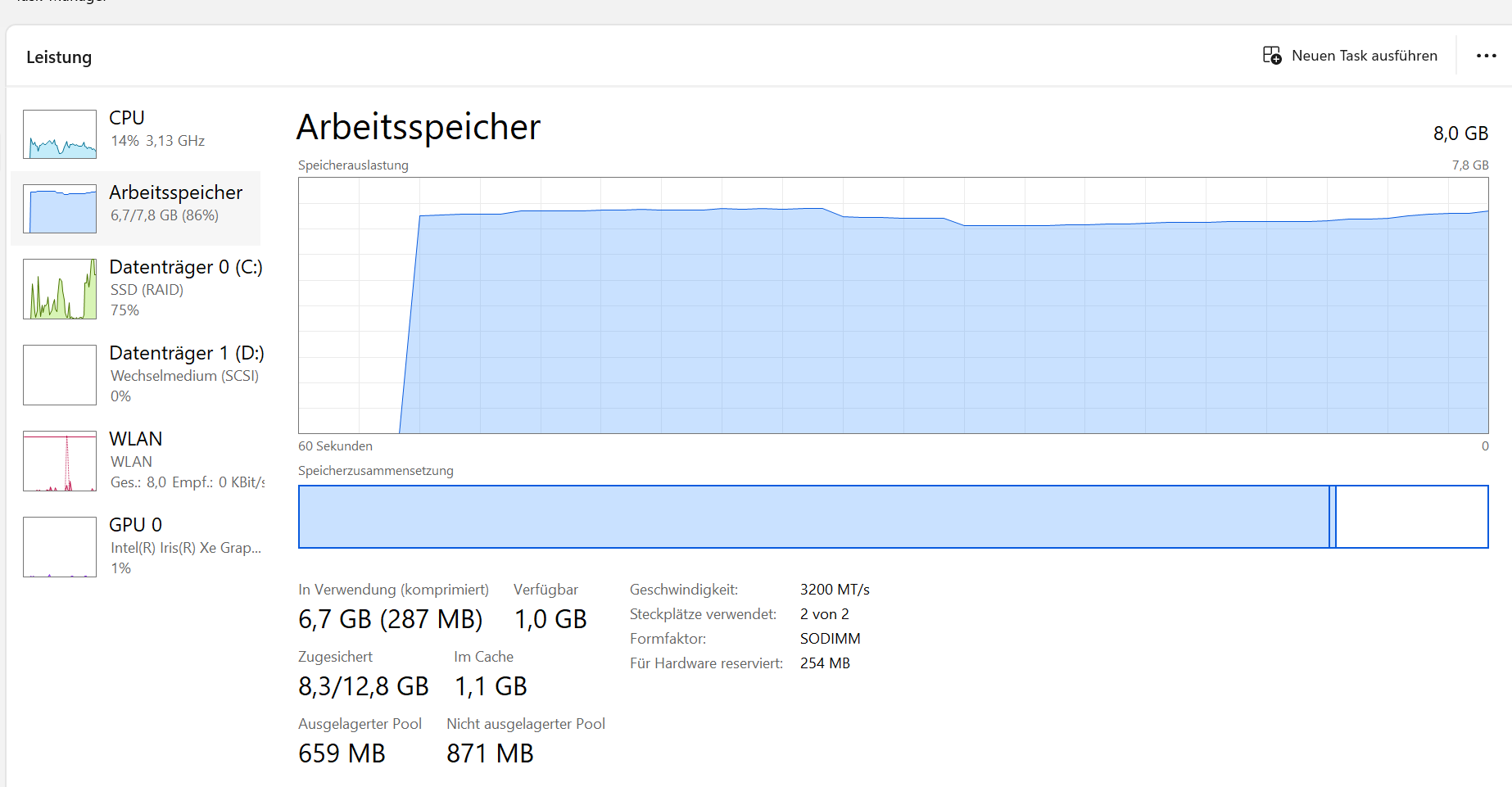

Danke für die Info. warum zeigts mir dann an dass zwei steckplätze verwendet werden?
das mit der ssd werde ich machen. m2.ssd einfach ausbauen und über USB neu installieren weil ja nichts drauf ist (Lizenz ist ja auf dem mainboard hinterlegt). oder mit einem externen lesegerät klonen (würde einiges an zeit ersparen.... RAM.png
Im Zweifel einfach mal Aufschrauben und nachschauen. ;)
Aber ich vermute Windows erkennt die im Dual-Channel verlöteten Speichermodule als SODIMMs.
