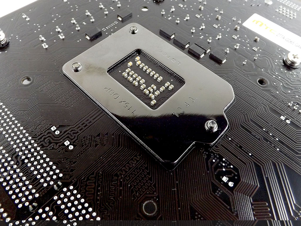

Ich habe unter anderem gehört, dass die Rückplatte hinter dem Mainboard bereits verbaut ist. Stimmt das?
Damit ist die bereits am Mainboard vorhandene Rückplatte gemeint und nicht die Rückplatte der Montageeinheit des CPU-Kühlers.

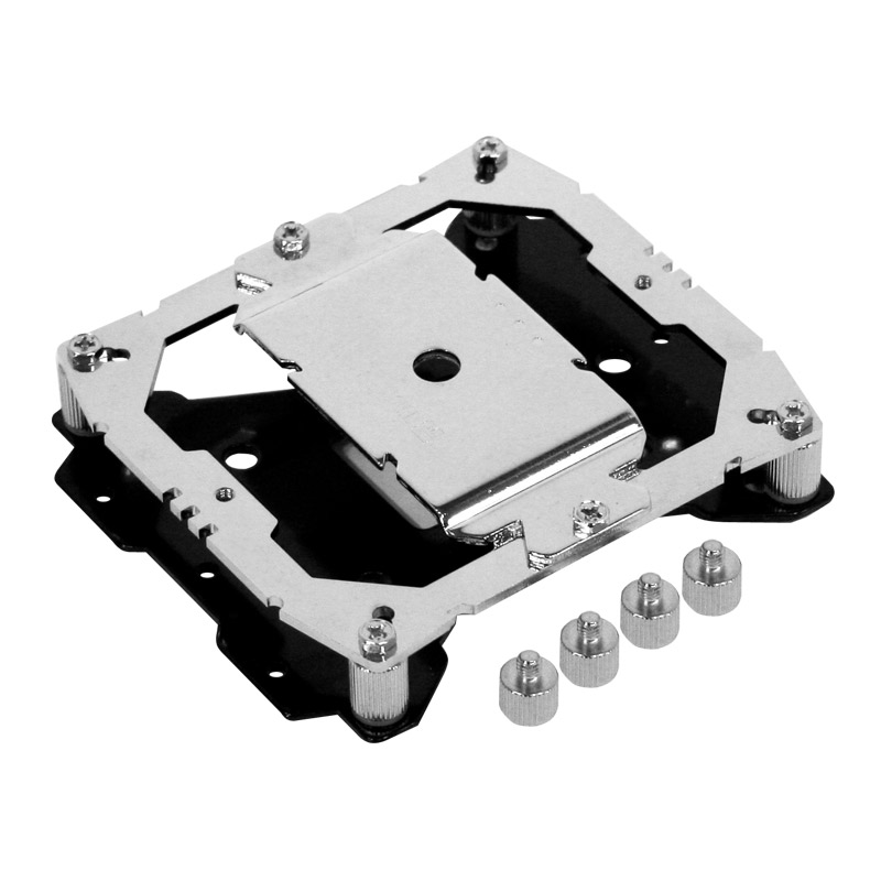

Bei Hardwareversand nachfragen, ob sie die Rückplatte inklusive Montagerahmen des des CPU-Kühlers einbauen können. Würde dann so aussehen:
So einzeln:
In diesem Fall müssten nur noch die Schritte 5 bis 8 auf Seite 23/24 durchgeführt werden. Siehe Thermalright Silver Arrow SB-E Manual
