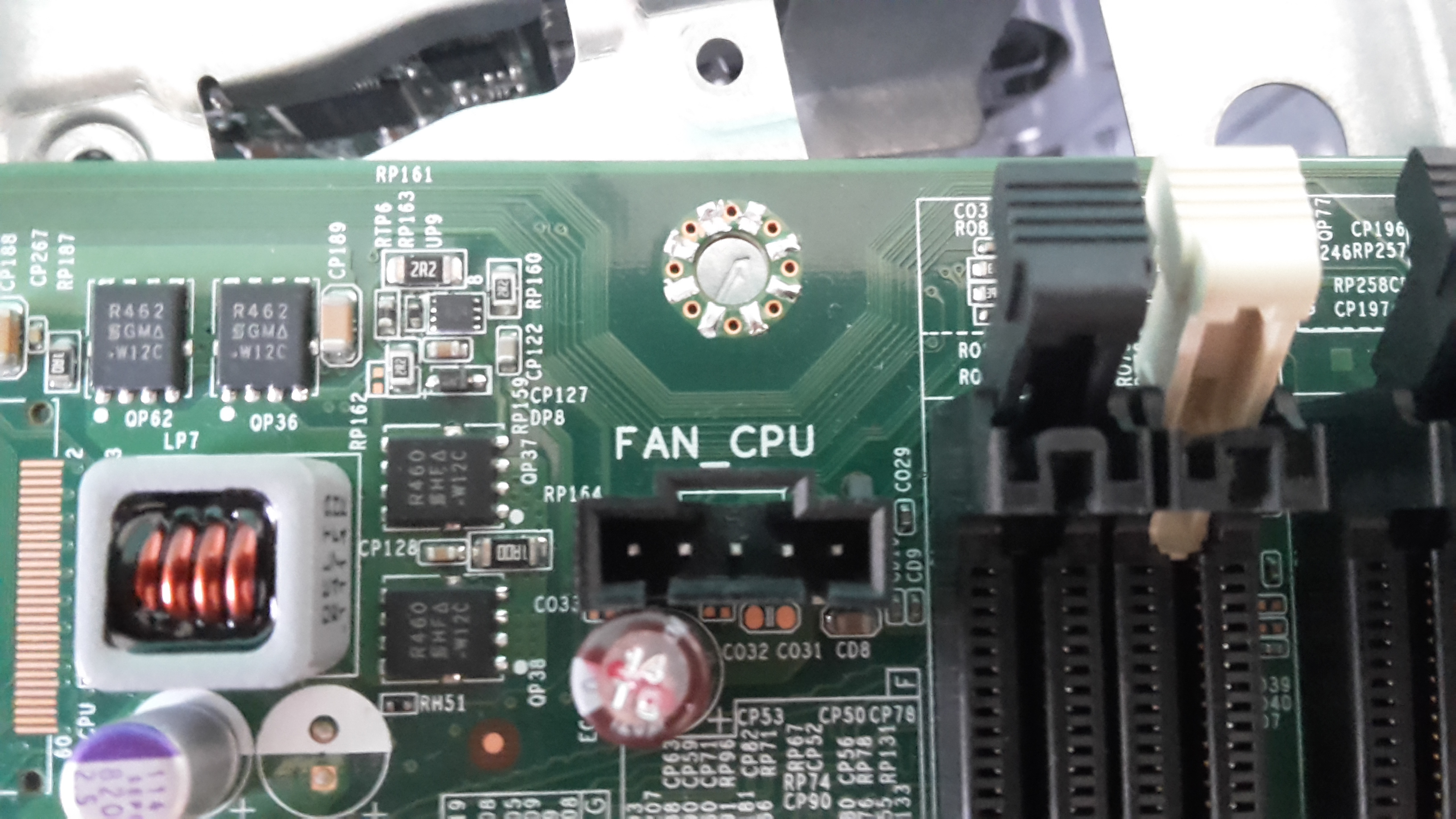

Wie wärs wenn du uns Modell-/ Verkaufsbezeichnung des Motherboards oder alternativ des Fertig-PCs (denn danach sieht es nämlich aus) verrätst.
Macht für uns die Sache enorm einfach(er) dir zu helfen.

Dell CN-0HY9JP Optiplex 790 1155 sockelNameHere schrieb:Was für ein Mainboard ist das?

Stecker proprietär (Herstellerspezifisch) , bedeutet du must den Original-Lüfter anschliessen oder einen Adapter kaufen.n9521 schrieb:Dell CN-0HY9JP Optiplex 790 1155 sockel
Gibts meistens in der Bucht oder beim großen Fluß

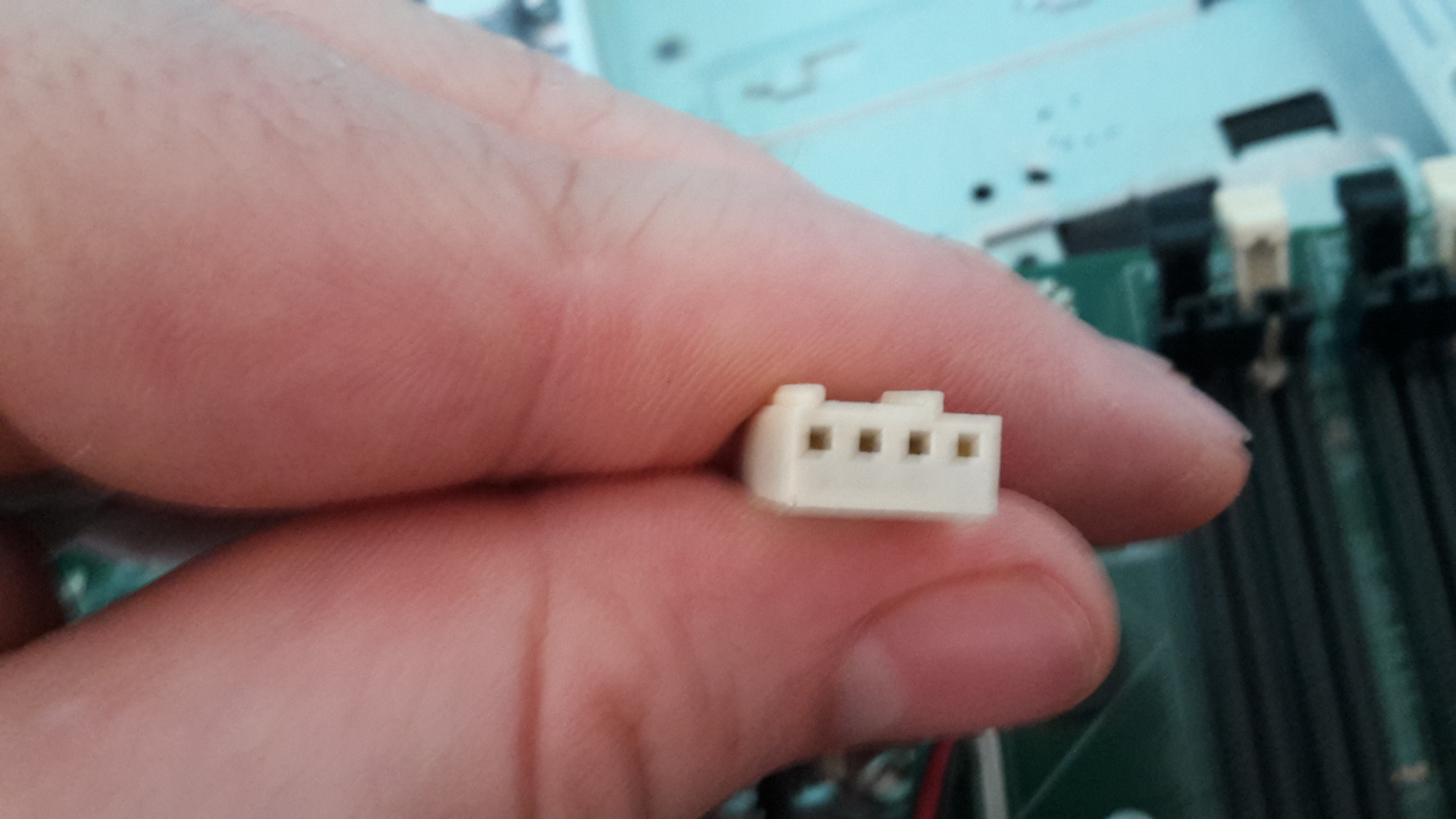

wo finde ich den richtigen Adapter?NameHere schrieb:Stecker proprietär (Herstellerspezifisch) , bedeutet du must den Original-Lüfter anschliessen oder einen Adapter kaufen.
Siehe Beitrag 8n9521 schrieb:wo finde ich den richtigen Adapter?

Ich habe doch schon geschrieben "Gibts meistens in der Bucht oder beim großen Fluß "n9521 schrieb:wo finde ich den richtigen Adapter?
Noch ein kleiner Tip, gib bei der Suche "Dein Prodkukt 5-pin CPU Fan Adapter" ein.

Naja wenn die Pinbelegung gleich ist würde es auch gehen die Plastikverkleidung zu entfernen...das wär zumindest die Sowjet Methode
Die beste Antwort die ich bis jetzt bekommen habe wenn, du nur noch sagen könntest ob die Pinbelegung gleich ist wäre mein Tag gerettetCoeckchen schrieb:Naja wenn die Pinbelegung gleich ist würde es auch gehen die Plastikverkleidung zu entfernen...das wär zumindest die Sowjet Methode![]()
n9521 schrieb:Die beste Antwort die ich bis jetzt bekommen habe wenn, du nur noch sagen könntest ob die Pinbelegung gleich ist wäre mein Tag gerettet
Die beste Antwort war definitiv #8...
Kauf den adapter und gut ists, aber ich glaube nicht, dass das zerlegen des steckers das beste ist. Vor allem wenn man keine Ahnung hat sollte man nicht russisch arbeiten am pc

Siehe https://pinoutguide.com/Motherboard/dell_5pin_4pin_pinout.shtml

Naja manchmal fehlen die Richtigen Schlagwörter^^ Also Pin 1 und 3 Vertauschen, dann müssts Passen. Jedoch muss auch der Pinabstand stimmen, sonst funktioniert die Russische Methode nur mit nem Lötkolben sowie Feinmotorik und vorzugsweise Schrumpfschlauch.
