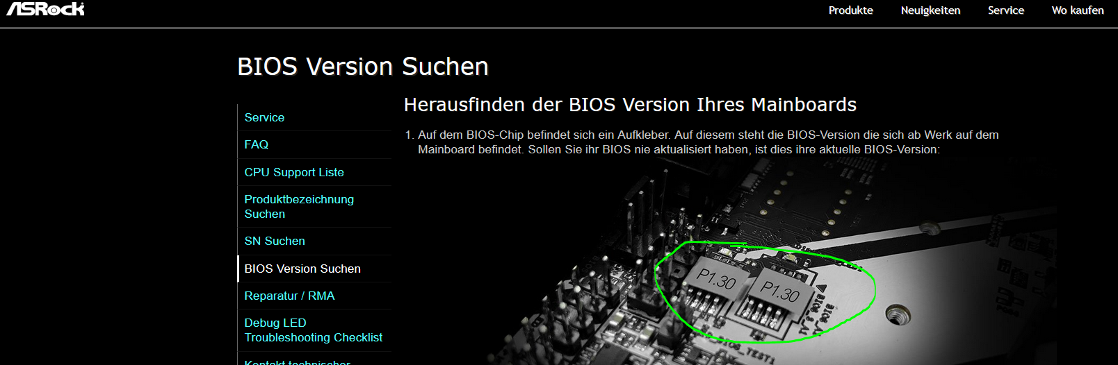

Nickel schrieb:
Ist doch nix instabil wenn eine CPU nicht erkannt wird.
"Habe das Netzteil, die CPU und GPU ausgetauscht. Sobald ich den PC nun starte, läuft dieser kurz an znd geht nach einigen Sekunden wieder aus."
So schon.
Weil die Kiste wohl ein BIOS Update braucht wegen der CPU.
Falls der TE noch nie ein BIOS Udate gemacht hat,
dann ist er auf der Version, welche auf dem Aufkleber auf dem BIOS Chip steht.
Ist bei ASRock so üblich mit einem Aufkleber dort.
