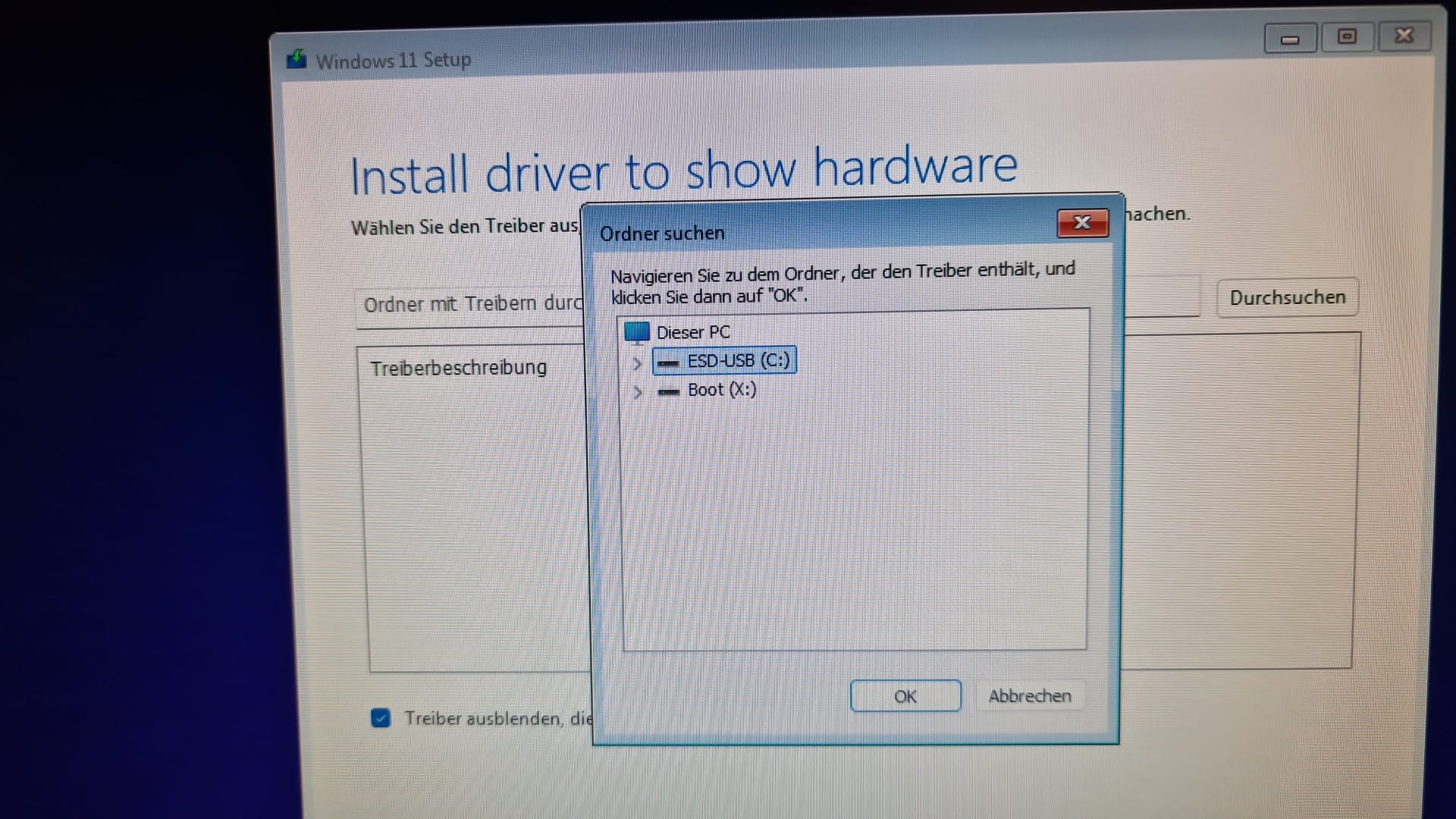

Treiber laden kann ja nur die ESD-USB (C: ) sein, sonst wäre noch Boot(X: ) möglich.
das (C: ) irritiert mich etwas

Ponderosa schrieb:
Lade sie mal auf C
ok - hat er gefunden

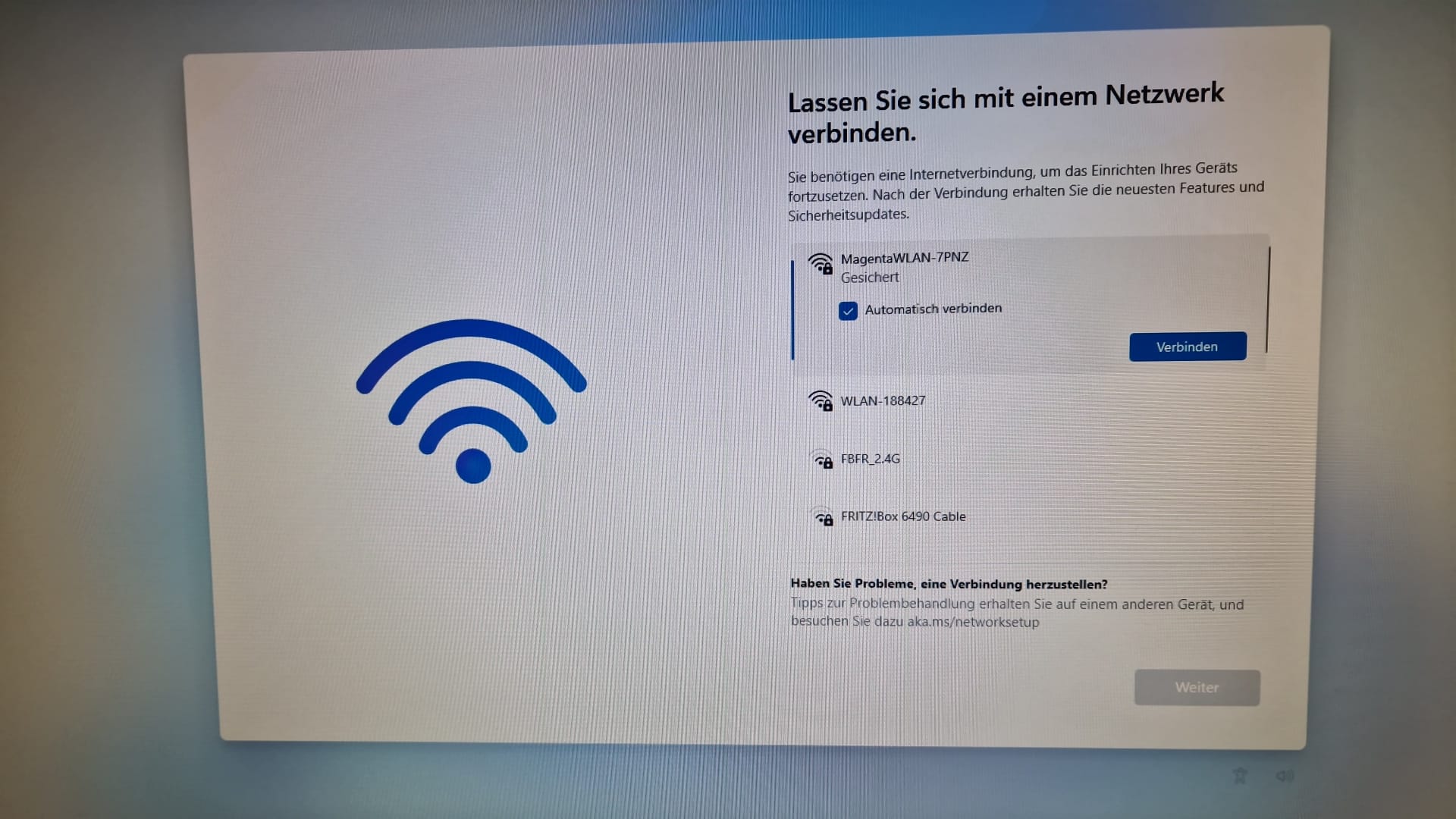

so jetzt bin ich hier, mein WLAN.7PNZ wir angezeigt, Ethernet sehe ich nur noch FBFR_2.4G kann das der von MSI sein?
LiniXXus schrieb:
Habe 24H2 auf meinem Rechner und Laptop drauf
Hab auch Win 24H2 auf meinem Laptop, der laut WhyNotWin11 nicht für 24H2 geeignet ist. Clean, ohne Tricks installiert, und läuft hervorragend.
Das ist das W-Lan in deiner Gegend.
Hier solltest du in der Lage sein, dein eigenes W-Lan zu erkennen und dann per Passwort-Eingabe zu verbinden. Oder schließe einfach ein Lan-Kabel dran und dann musst du dich nirgendwo einloggen.
