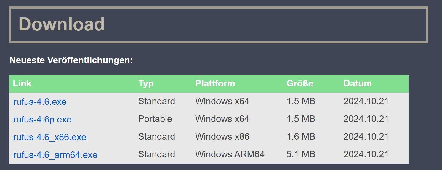

habe gerade Rufus runter geladen, finde nicht mal ein Setup.exe

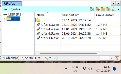

Da hast du vermutlich nicht das korrekte heruntergeladen.
Sollte so aussehen, und da braucht man nur die Rufus.exe zu starten.

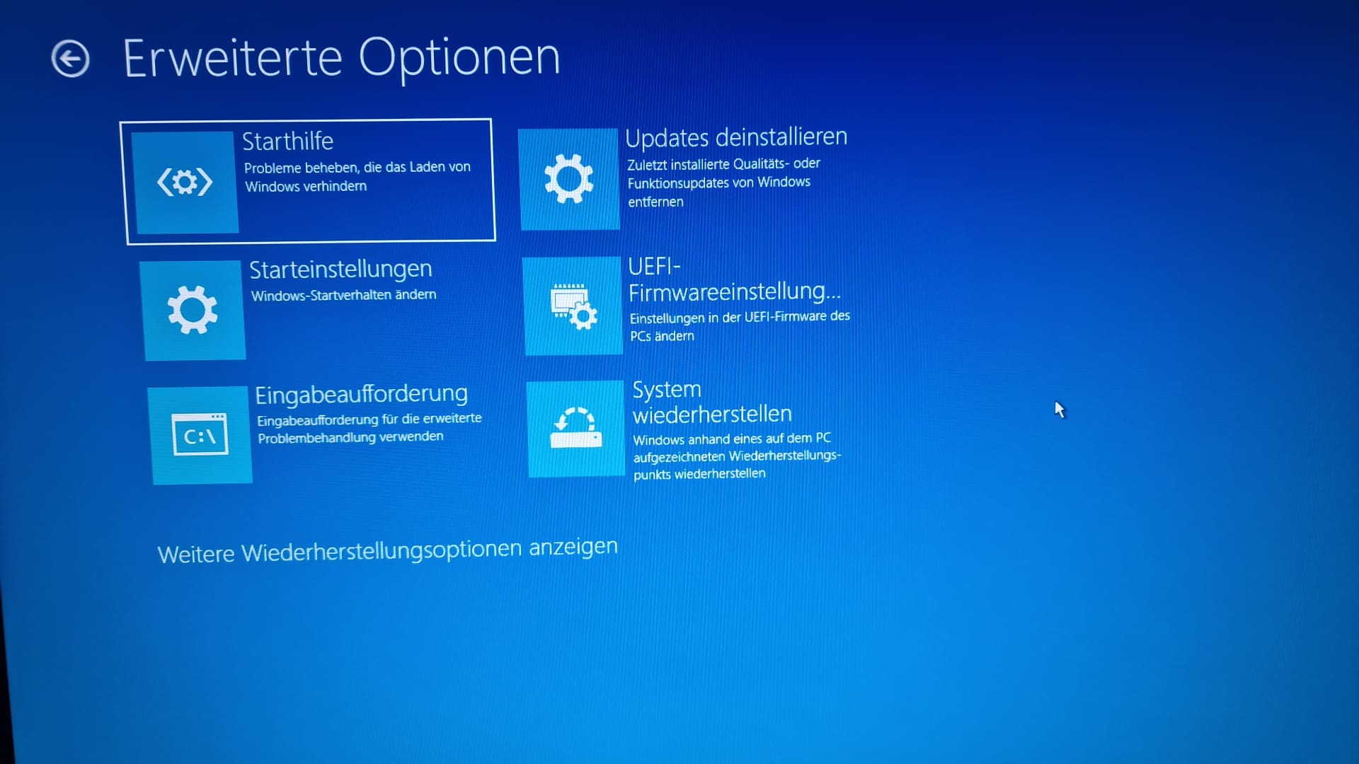

Alle anderen Dinge wie lokales Konto erstellen oder Treiber im Recovery Modus (Eingabeaufforderung CMD mit pnputil.exe) funktionieren nicht - glaubt mir :daumen:

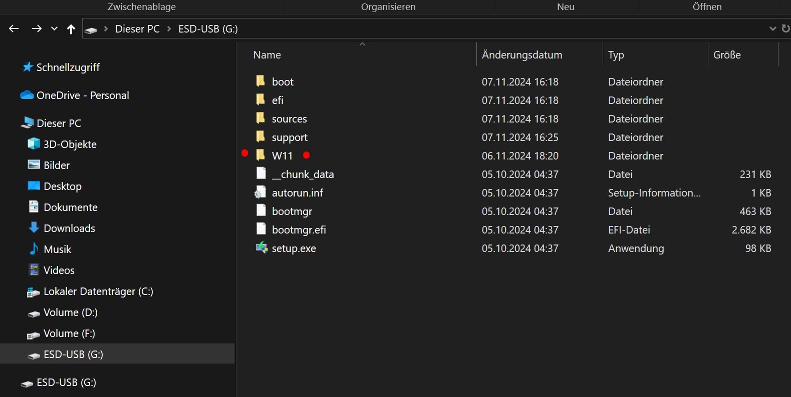

1. Windows Setup auf einen Stick einrichten.
Hierzu benötigt man kein Rufus oder eine ISO.

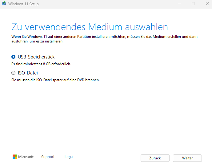

2, Mediacreationtool
Hier lässt sich entweder eine ISO erstellen oder direkt ein Stick einrichten.

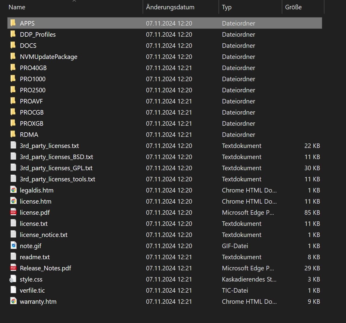

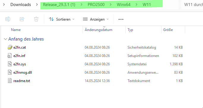

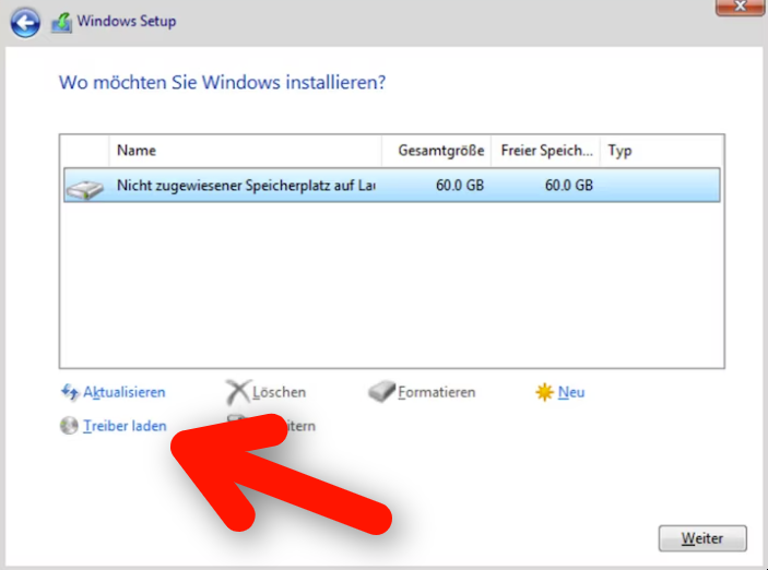

3. Den Treiber für das Mainboard mit auf dem Stick speichern.
Wie ich dir per PN geschrieben habe, den kompletten W11 Verzeichnis mit drauf speichern.

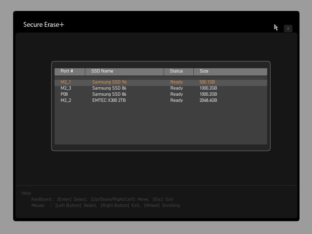

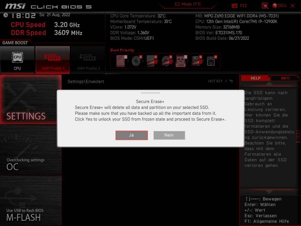

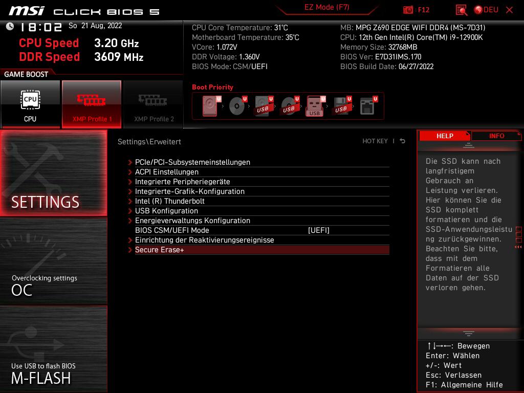

4. Im Bios lässt sich das Laufwerk löschen, dann müssen später keine Partitionen gelöscht werden.
K1600_MSI_SnapShot_09.JPG K1600_MSI_SnapShot_10.JPG K1600_MSI_SnapShot_11.JPG
5. Windows Setup aus dem Bios booten.
Hier bis zur Laufwerksauswahl gehen, denn dort lässt sich der Treiber des Netzwerkcontrollers installieren.
6. Falls sich noch alte Partitionen mit drauf befinden, alle löschen, die mit demselben Laufwerk was zu tun haben. Ist aber zuvor die SSD per Bios Funktion geleert worden, ist dieses nicht mehr notwendig.
7. Freien Speicherplatz auswählen und auf weiter klicken.
Es muss hier keine neue Partition extra erstellt werden.

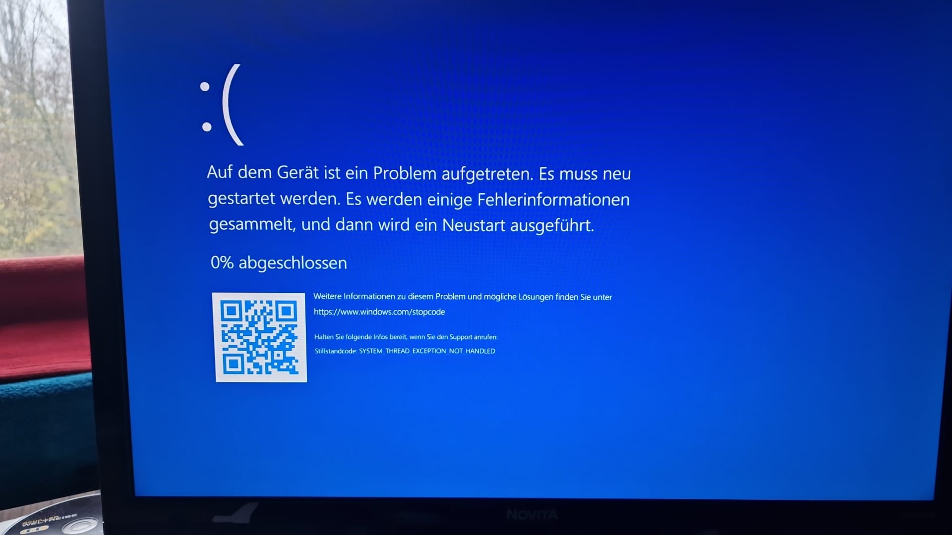

Hast du im BIOS TMP und Secure Boot aktiv?
Dein PC macht ein Blue Screen ehe er den neuen PIN in den Bereich vom TPM zu speichern versucht.

Ja und wenn du den Treiber lädst, dann wirst du nach dem Speicherort zum Durchsuchen gefragt. Normalerweise musst du dann nur das Verzeichnis dazu angeben. Falls du eine Datei dazu angeben musst, dann gebe die INF Datei daraus an.
