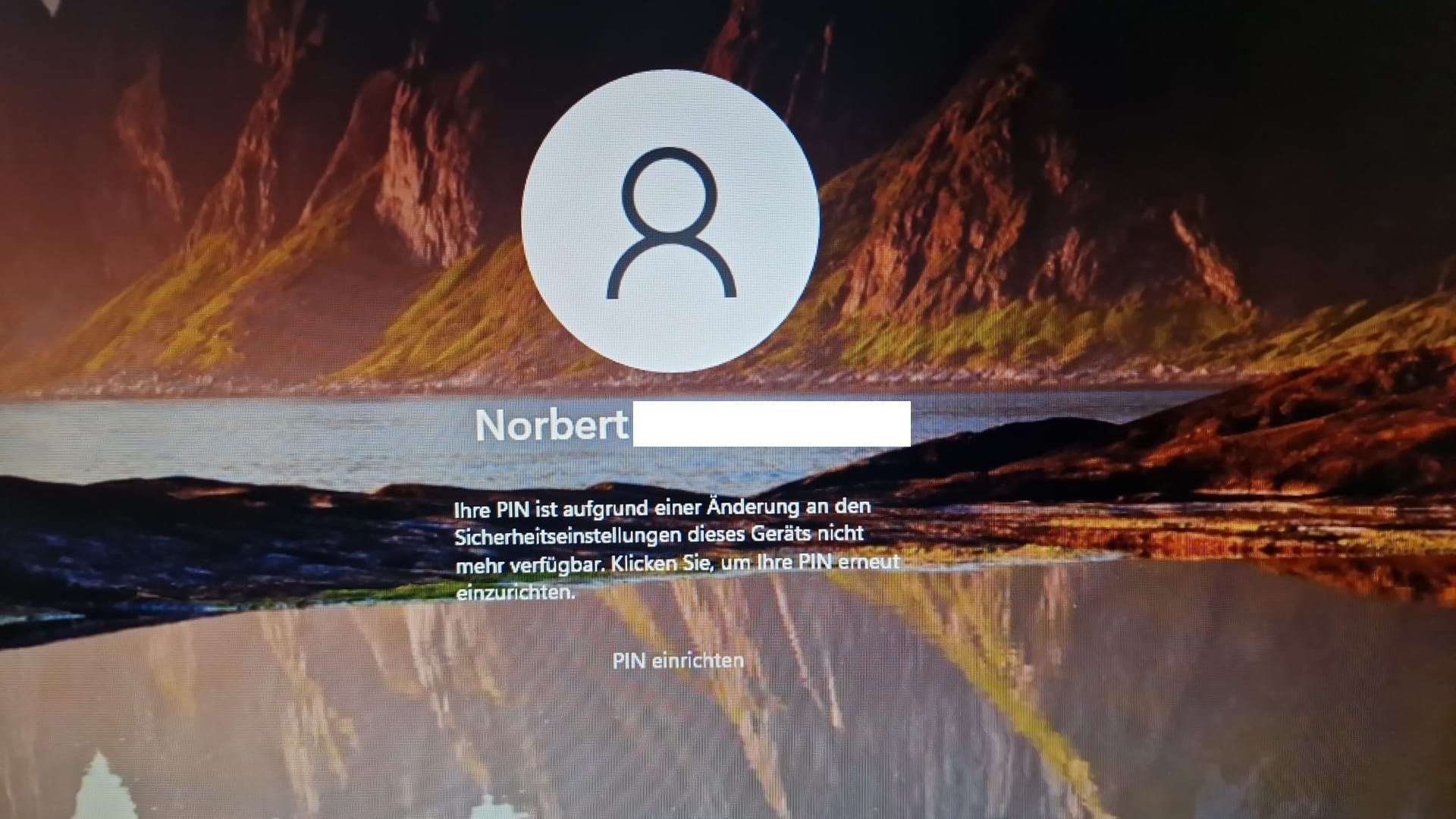

Hi,
danke erstmal für die Antworten. So sieht es nach dem Start aus - siehe unten.
Ich wollte Windows neu installieren, aber meine Daten und Einstellungen übernehmen, da gab es früher eine Auswahlmöglichkeit, also keine clean Win11 Installation.
ich hab da nicht so viel Ahnung, was besser ist - Windows 11 ohne Internet zu installieren - oder Windows 11 lokal installieren.
Okay, das ist ja jetzt ein völlig anderes Thema als das, was man im Startpost herauslesen konnte.
Wir müssen wir von vorne anfangen:
Du hattest einen PIN verwendet, um dich bei Windows anzumelden.
Jetzt spinnt das seit dem Hardwaretausch weil sich etwas an der Config geändert hat.
Und den PIN kannst du jetzt nicht neu einrichten?

Ponderosa schrieb:
Was passiert denn, wenn du Pin einrichten klickst?
nichts, er such nach einer Internetverbindung, die ich nicht habe und bricht das ganze ab, ich kann nur herunterfahren.
vom Bootstick starten
REG-HIVE importieren
und hier
HKEY_LOCAL_MACHINE\SOFTWARE\Microsoft\Windows NT\CurrentVersion\PasswordLess\Device
den Wert auf 0 (Null) setzen
müßte gehen.
